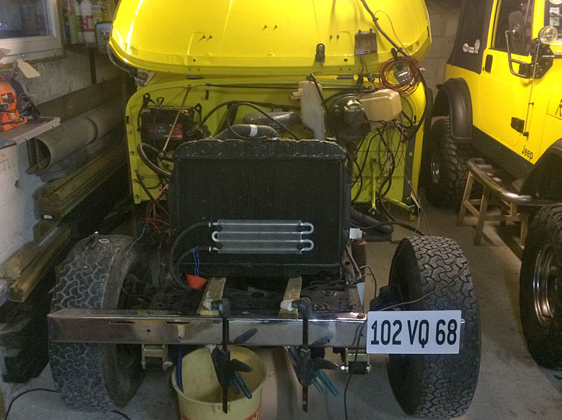

Le radiateur du CJ était troué sur l'avant et fuyait également sur le dessus. Il était colmaté avec de la boue bien marron à l'intérieur. L'ancien proprio n'avait pas mis beaucoup de liquide de refroidissement mais principalement de l'eau donc tout était dans un état misérable. :consterné:
Nous l'avons ramené chez un pro du radiateur qui l'a mis sous 12 bar de pression pour le déboucher.
Rien à faire, le radiateur n'est plus récupérable. :|
J'ai donc acheté un nouveau radiateur, avec 3 rangées surdimensionnées en aluminium. Une belle pièce.
Le radiateur monté:
Le nouveau filtre à air:

Belle pièce le radiateur !
Re: Restauration et prépa CJ7 V-8 AMC360 Golden Eagle
Il vont très bien ces radiateurs, et en plus à un prix très intéressant (220€ livré pour le mien) :1:
J'ai vu de suite au mano. de T°la différence !
C'est cool, les travaux avancent bien !! ;)
