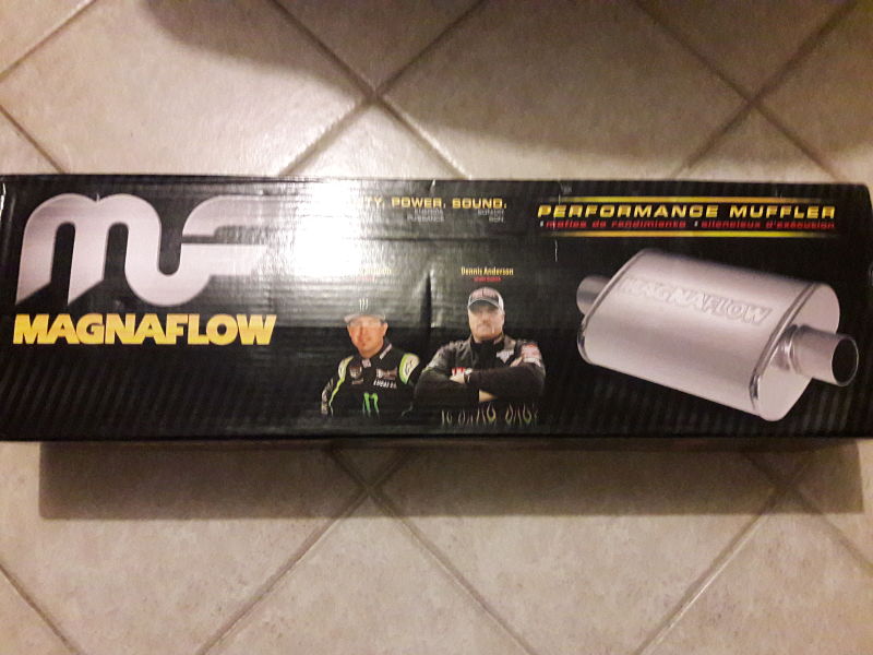

un peu de news du WJ
voila le pere noel est passé avec un peu d'avance
en esperant qu'il fasse beau samedi que je puisse le monter
lolo
lolo
