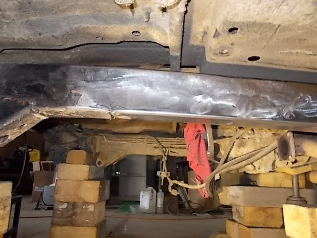

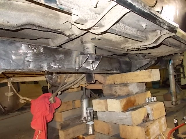

un peu de boulot cet après-midi ,poncage des soudures au disque a lamelles de 80 puis ponceuse 150 ,
remise en place du support de caisse
soudure .. maintenant ..repos ,
demain j'attaque le poncage de l'autre face du longeron , ce n'est pas la même histoire ......
Reparation chassis wrangler yj
Ça a de la gueule !! :1:
Pour l'autre côté c'est vrai qu'il y'a moins de place...

Bon taf ! calage de ouf !!!

Beau boulot Pascounet, un coup de barbouille là dessus et ni vue ni connu... :1:

Au point ou tu en es, t es pas à un support de caisse prés, tu vas terminer comme Gilles ! Beau boulot !

YJ13 a écrit : 03 mai 2020 18:41 Beau boulot Pascounet, un coup de barbouille là dessus et ni vue ni connu... :1:
Barbouille, pourquoi pas mettre de la peinture à plafond aussi.... :mdr2:
Plus sérieusement apprêt hammerite et deux couches de peinture...
