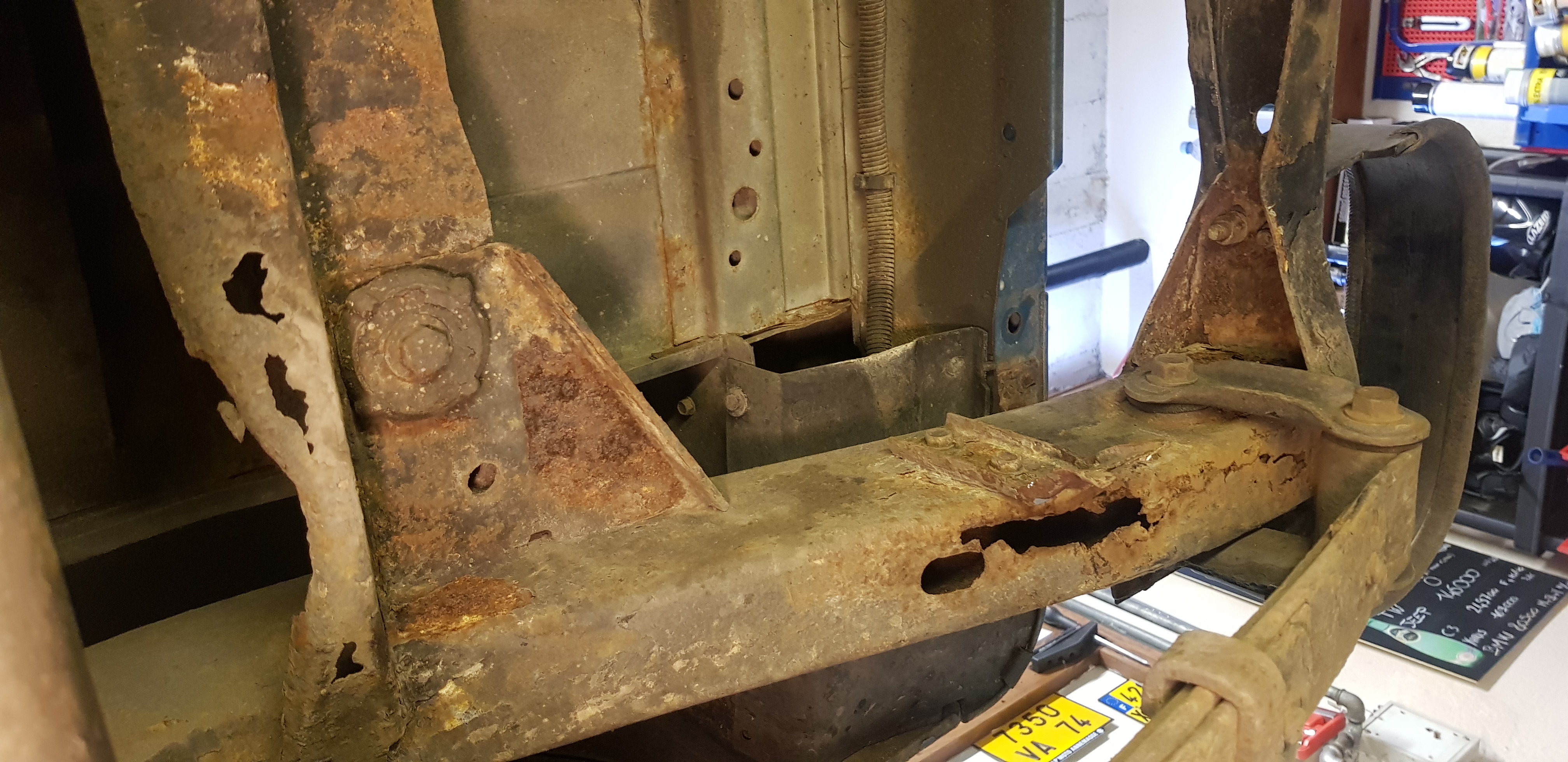

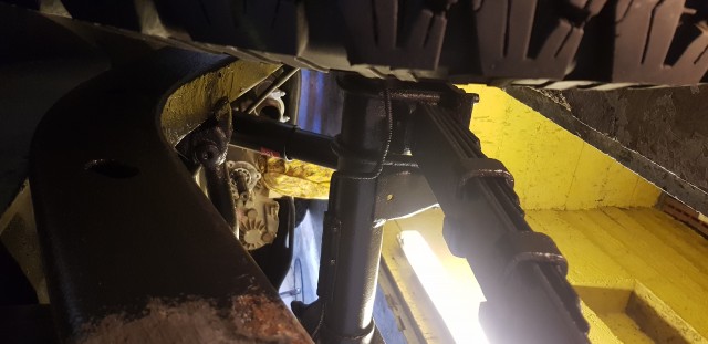

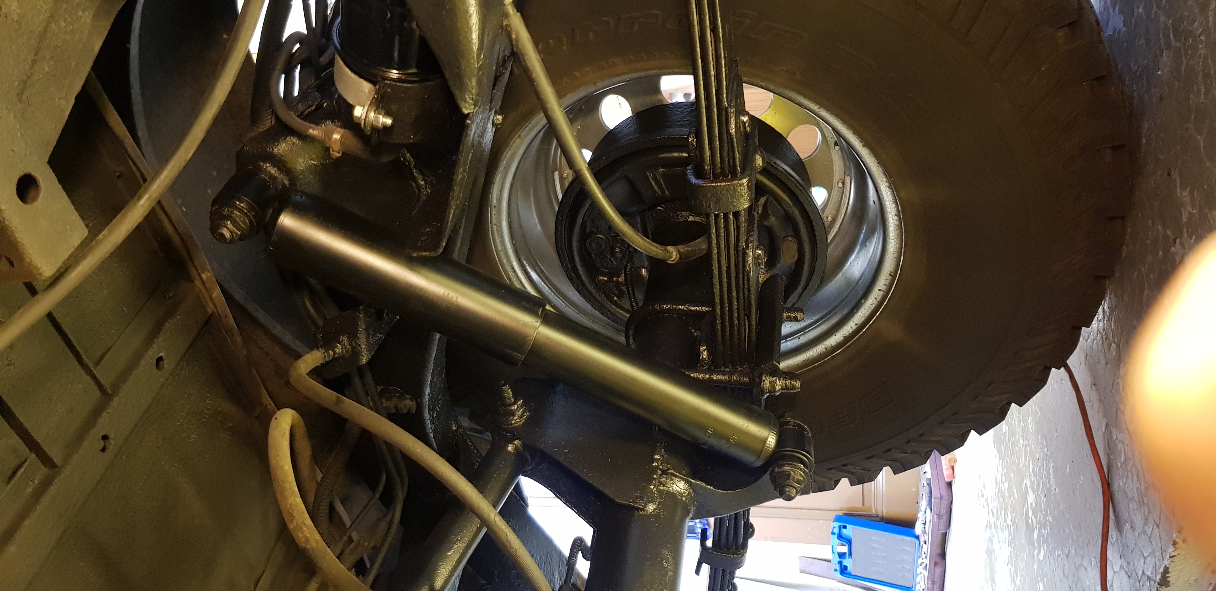

Hello, deux photos du chantier..
J'ai terminé la réparation derrière l'enrouleur de ceinture et le trou sous la caisse.
AVANT
APRÈS
La couleur est conforme après séchage, j'y suis allé fort en soudure et épaisseur de tôle, c'est pas prêt de repourir..
Aussi, j'ai terminé les goulottes sous la traverse intermédiaire , c'était en dentelle..Pas simple à recréer vu la forme, mais c'est à nouveau solide.
AVANT
APRÈS
Demain, j'aurai terminé le rafraîchissement du chassis après le pont arrière, gardant le meilleur pour la fin, les embouts de châssis à changer :D
