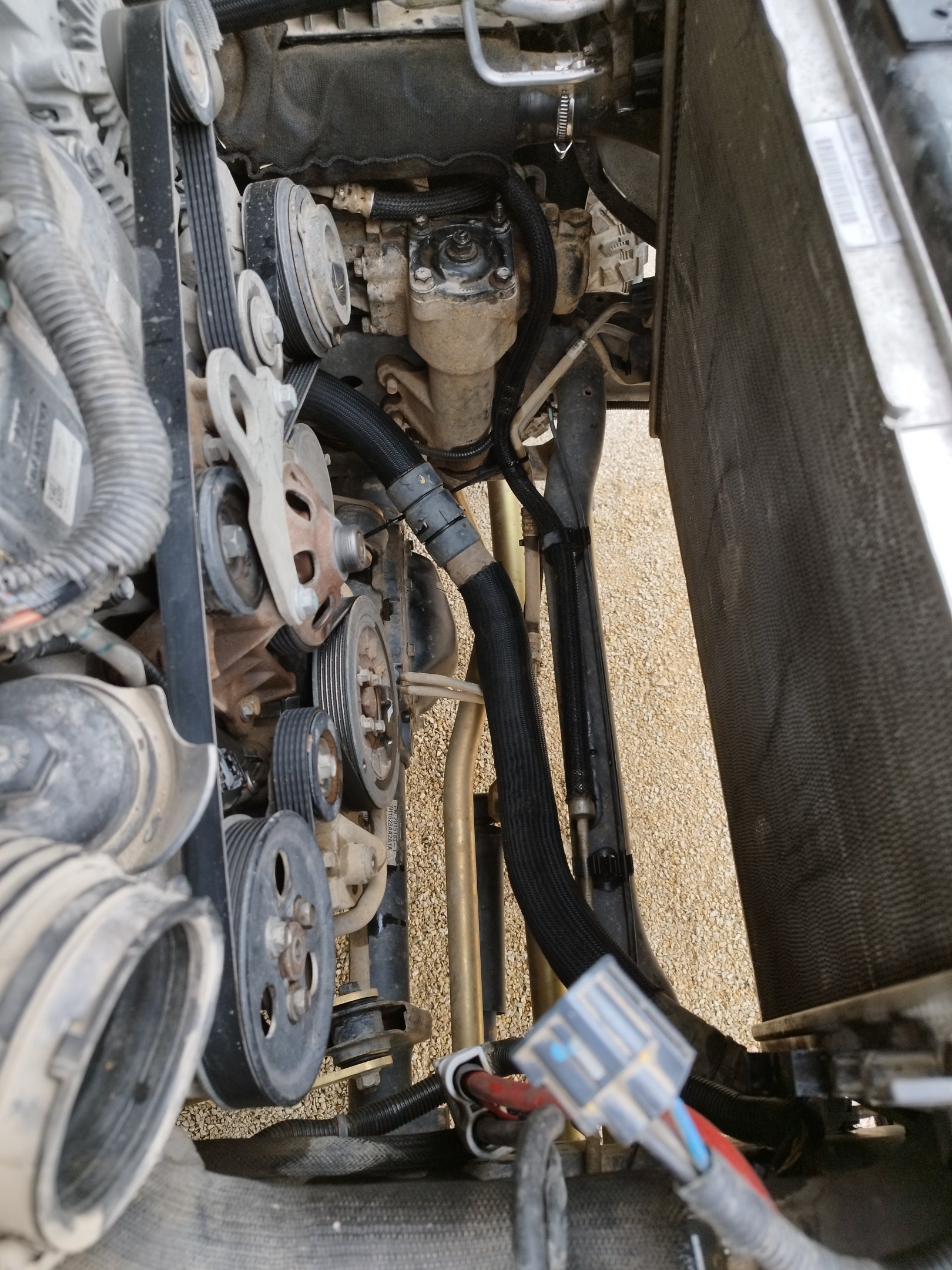

Aujourd'hui j' ai fait un peu de place devant le moteur :mdr:
Maintenant y a plus qu à attendre les pièces :siffleur:

paj'heros 30 a écrit : 26 août 2023 21:09 Aujourd'hui j' ai fait un peu de place devant le moteur :mdr:
Tu changes quoi ?
Courroie, galet, visco ... ?

Aie ça fait mal de voir ça :siffleur: :siffleur: :siffleur:

T'es bien parti pour la distri....

Si tu changes le visco je suis très intéressé pour savoir comment il se comporte au déballage du paquet
Savoir si il est dur ou au contraire il tourne très facilement

bernicotti a écrit : 27 août 2023 09:32
Tu changes quoi ?
juste le viscocoupleur le reste a ete fait lors de la distribution
en revenant d Auvergne le we dernier par 38/40°C la temperature de l'eau est montée au 3eme trait c'est a dire 112°C d'apres Jscan
ca me l'a fait sur autoroute en cote puis des que ca redescend la T° redescent aussitot
ca me l'avait deja fais en revenant d'Espagne l'année derniere, ca pourra pas y faire du mal puis j'ai bien netoyé les radiateurs et je vais vidanger le LDR.
apres avec les temperatures actuelles les 35" et le treuil qui devient le flux d'air c'est un peu compréhensible.
je verrais bien en fin de semaine je repars en Espagne
