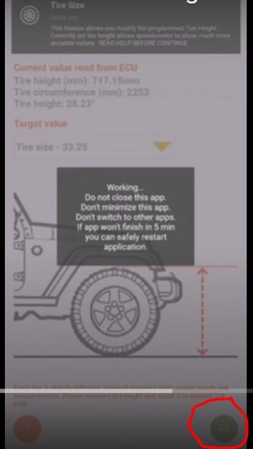

1- La Jeep sur ses roues et bien à plat, vous mesurez le diamètre d'une roue, en prenant sa hauteur du sol jusqu'en haut (oui je sais, le bas est aplatit ... mais il est toujours comme ça donc c'est la mesure qu'il nous faut). Vous convertissez ensuite la valeur du diamètre en pouces (1 cm = 0,393701 pouce).

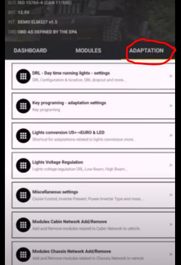

2 - Vous mettez le contact de la Jeep sur "ON" (2ème position, donc juste avant celle du démarrage) et vous vous connectez avec OBD Jscan.
3 - Vous allez sur la page "ADAPTATION".
4 - Vous allez maintenant dans l'onglet "Tire and axle settings" (réglages des roues et des rapports de ponts).
5 - Ensuite vous cliquez sur "tire size" et vous encodez le diamètre de vos pneus en pouces (au 1/4 de pouce le plus proche).
6 - Vous cliquez sur "GO" et vous attendez.
7 - C'est fini ? Ok.

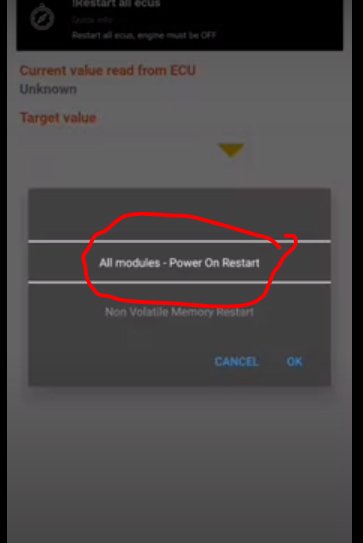

14 - vous allez dans "ADAPTATION"/"Tire and axle settings"/"tire size"/"!Restart all ecus"
15 - Vous sélectionnez la valeur "All modules - Power On Restart"
et vous cliquez sur "GO"
16 - Quand tout se sera ré-initialisé vous allez avoir le message suivant :

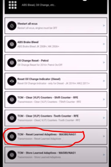

21 - Vous vous reconnectez avec OBD Jscan et vous allez sur "ADAPTATION"/"vehicle maintenance"
22 - Vous allez dans le sous menu "TCM - Reset Learned Adaptives - WA580/NAG1"
23 - Vous cliquez sur "GO"
et vous validez les occurences suivantes.
