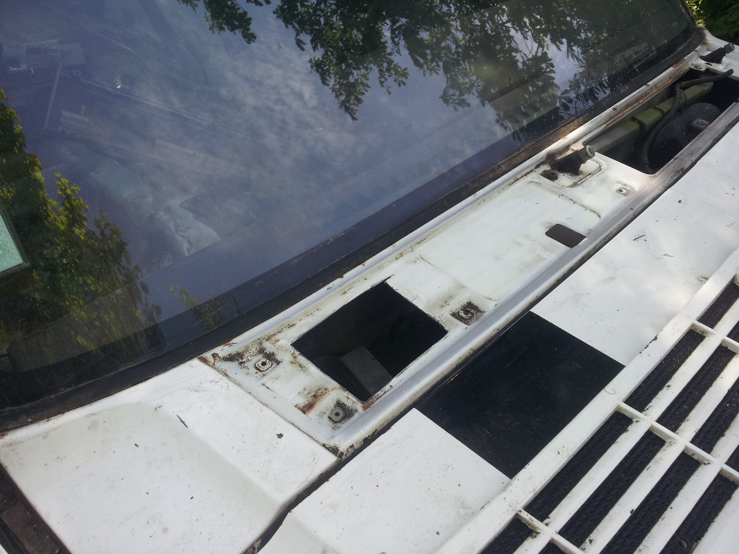

Pour changer le moteur d'essuie-glaces avant :
Tu relève les bras, et tu déclipse de l'axe en tirant sur la petite languette qui sert de retenue.
Tu dévisse ta grille de pare brise.
Et là tu accède au moteur et mécanisme d'essuie-glace, qui fait un bloc en entier.
Sur la photo il y a un deuxième accès à gauche que tu n'aura pas, c'est moi qui l'ai fait :paspossible:

pourquoi tu as dû faire cet accès ?
BMW E30 323i 2.7L1983
Lotus Elise 111S 1999 turbo
Messages : 13917
Cherokee Chief AMC 4.0 BV5 3portes
Pour colmater des fuites d'eau derrière le tablier.

Non, pour sortir le bloc essuie-glace il n'y a pas besoin de faire de trous ! :mdr: :mdr: :mdr2:

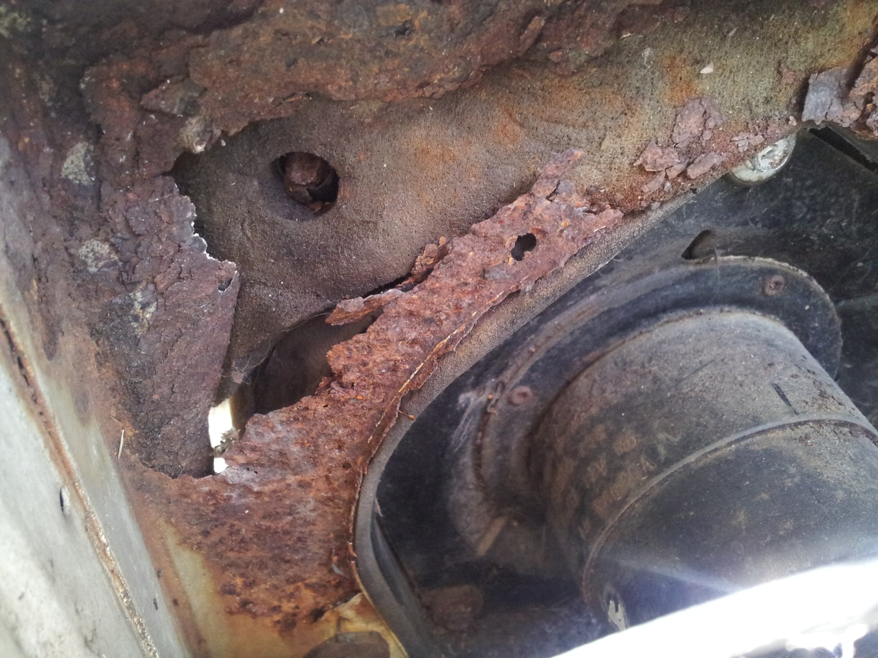

À quel endroit avais-tu des fuites d'eau ? Ce sont ces fuites qui ont troué mon plancher, mais j'avais plutôt l'impression que ça venait du pare-brise...
Est-ce accessible par l'intérieur ? (tout mon tableau de bord est démonté)
Messages : 13917
Stuyvesant a écrit : 25 nov. 2021 21:08 À quel endroit avais-tu des fuites d'eau ?
Quand l'eau passe par la grille, devant le pare brise, elle est sensée s'évacuer de chaque coté, dans la doublure des ailes avant.
Quand il y a trop de merdouille ou d'épines de pin dans le passage, l'eau stagne et fait pourrir le tablier, donc la cloison entre le moteur et l'habitacle.
Tu peux en trouver des traces derrière le bloc ventilation à droite, et derrière le boitier fusible à gauche.
Sinon ça peux se voir coté moteur si c'est bien bouffé.
