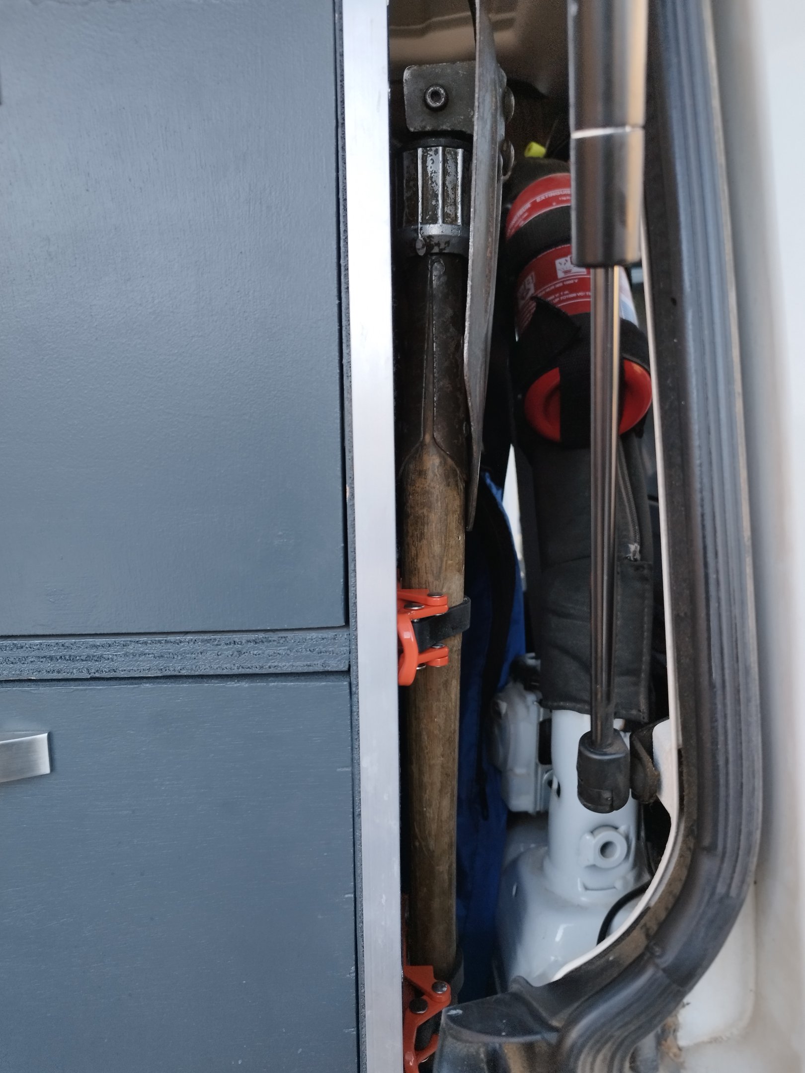

Comme le sujet était d actualité sur un autre post et que j avais acheté de crochet chez mon ami Ali j' ai profité de l après midi pour fixer ma pelle :mdr:

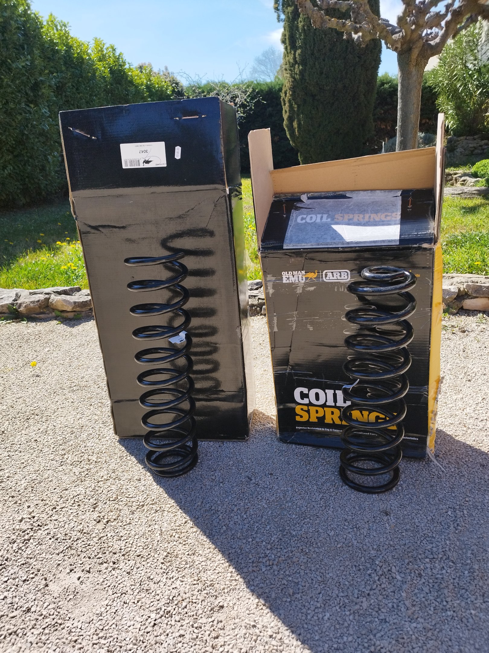

Un peu de boulot :mdr2:

The white JKU of lolo
T'as pris quoi au juste
Messages : 3520
4 Ressorts OME
AV 4" +100kgs
AR 4" +300kgs
Messages : 12457
Ome c'est du bon matos 4" la vache ça fait haut

Messages : 3520
35wrangler35 a écrit : 22 mars 2024 16:52 Ome c'est du bon matos 4" la vache ça fait haut
J était en 2,5" sur ma rehausse Metalcloack mais avec les aménagements et la tente de toit c était plutôt 1,5 donc j aimerais revenir a 3" en charge
Wait & see
Messages : 12457
Si tu as pris la bonne dureté ça devrait le faire

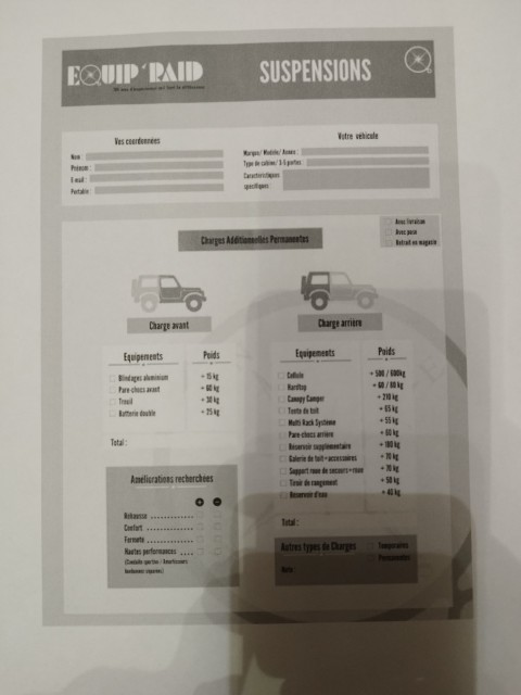

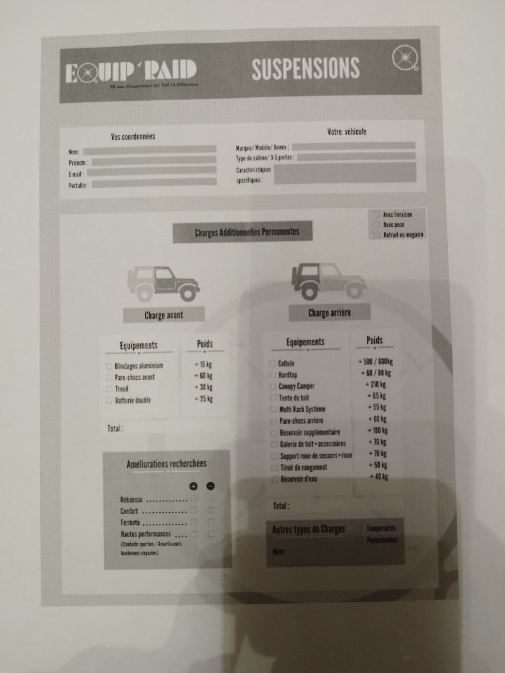

35wrangler35 a écrit : 22 mars 2024 19:24 Si tu as pris la bonne dureté ça devrait le faire
Tu remplis la feuille suivante et ça te donne une idée :1:
Ça reste théorique mais c est plus ou moins cohérent
