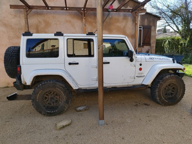

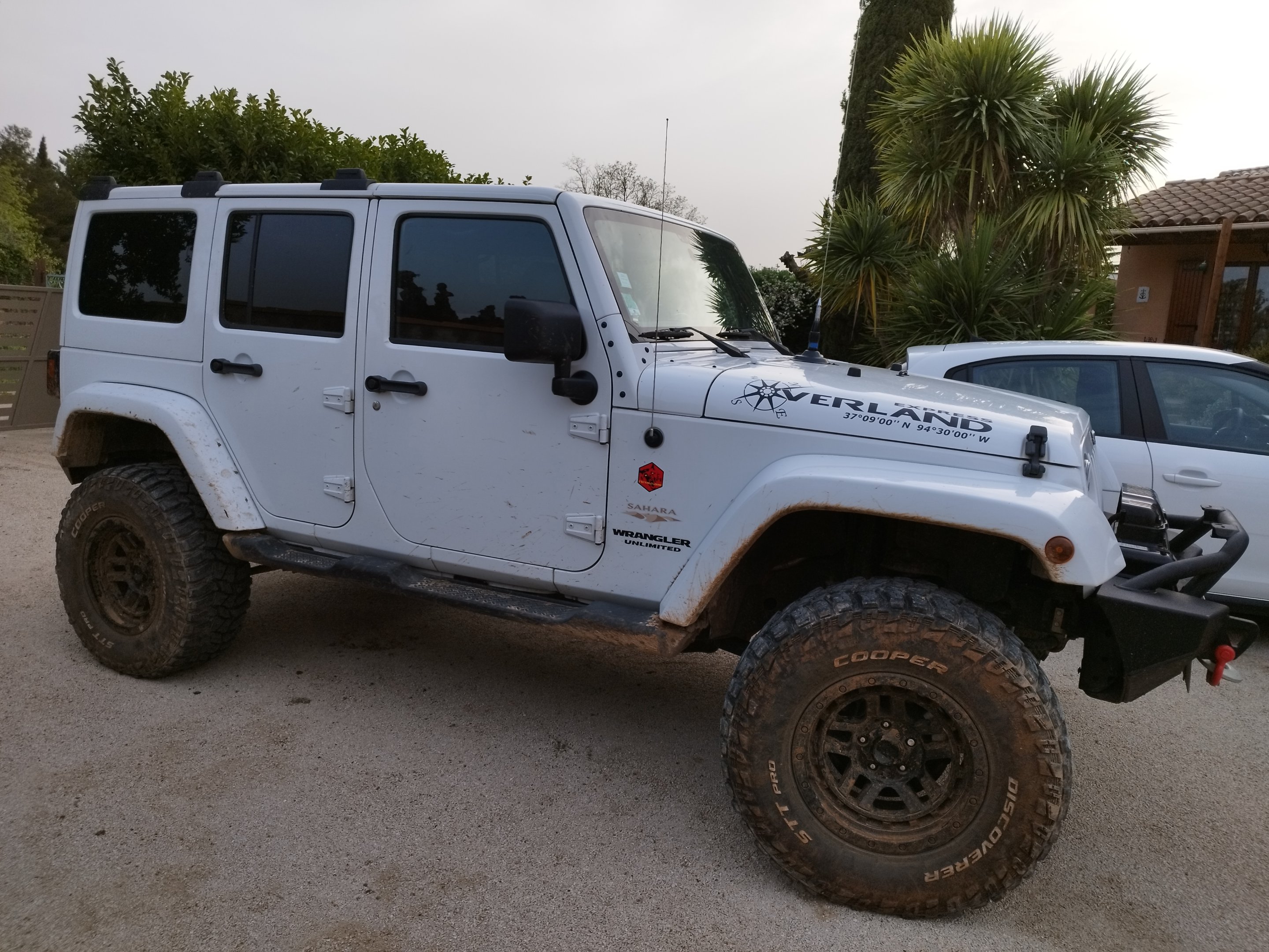

Cette semaine montage des ressorts
2,5" vs 4"
2,5" vs 4"

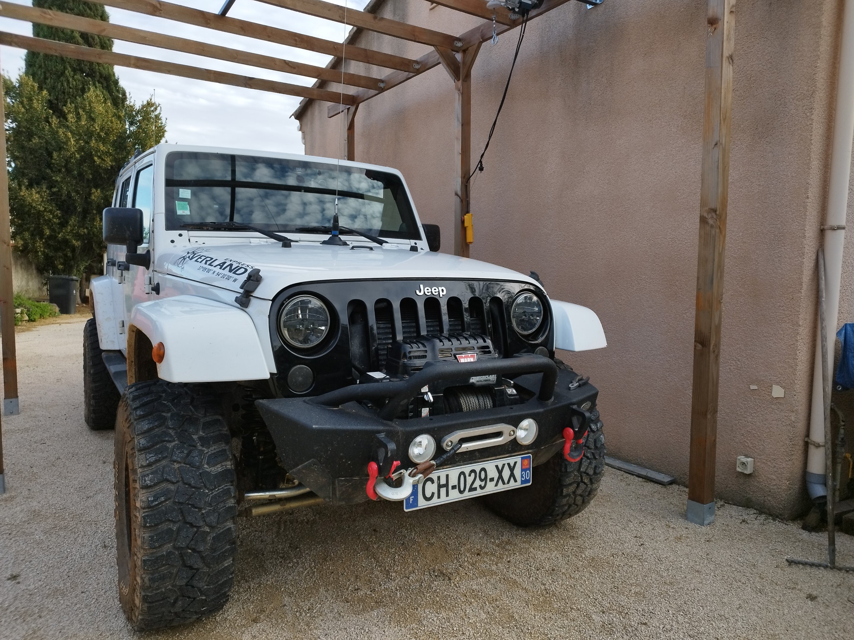

The white JKU of lolo
Avec l'avant finalisé, ca fait moins dragster
Les anciens ressorts et les nouveaux ont la même taille a vide mais les anciens été des doubles taux d ou plus souple et pas trop fait pour un surcharge du 4x4
- Messages : 19527
C'est sûr qu'en 4" elle a plus de gueule
Ca jette...

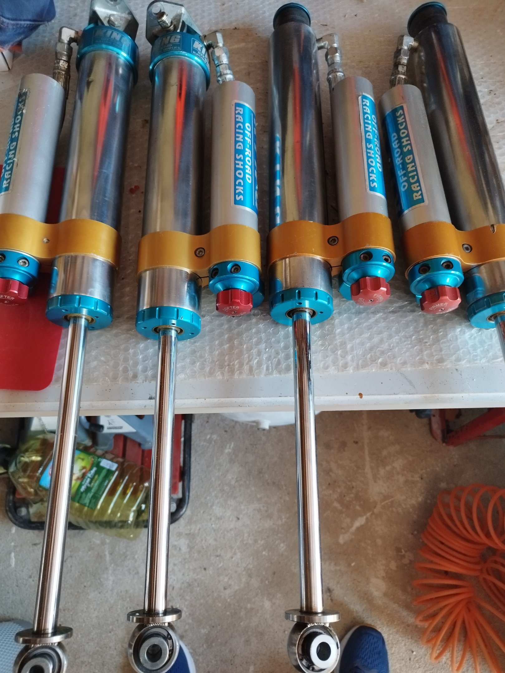

J ai acheté 4 amortisseurs King pour rehausse de 3" a 5"
dans un bon état .

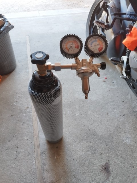

C est des amortisseurs de 2,5" de diamètre a réservoir séparé, je leur ai fait un bon nettoyage extérieur et maintenant il faut que je recharge les réservoirs en azote car a l'achat ils étaient vide.
J ai récupéré chez un collègue une bouteille d azote avec mano et détendeur mais il me manque le bon raccord.
Pour l'instant j ai rempli les réservoirs avec de l air a 200 PSI environ 13 bars depuis 2 jours et apparemment pas de fuite.
L avantage des King c'est qu ils sont reconditionable et l on trouve toutes les pièces détachées au US.
La suite la semaine prochaine
