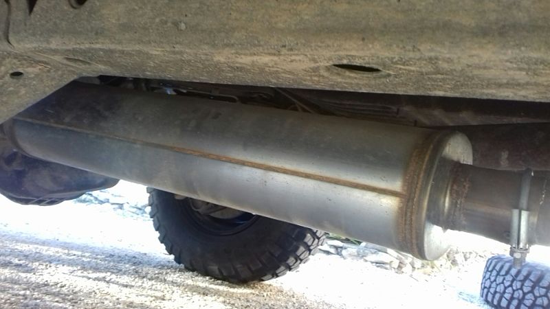

la pose du MAGNAFLOW il y a quelques mois mais j'avais pas mis de photo. on coupe celui d'origine et on met le nouveau qui a sensiblement les même cotes.

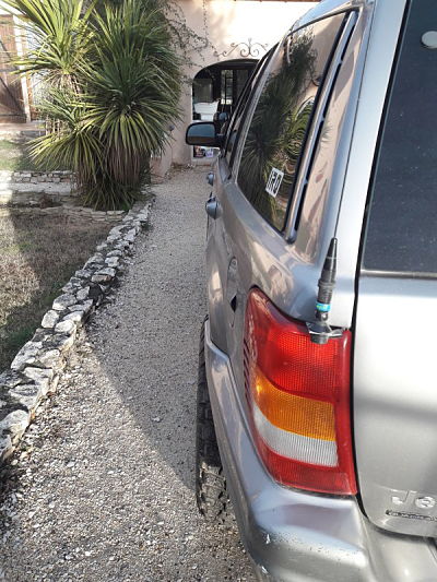

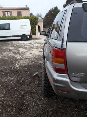

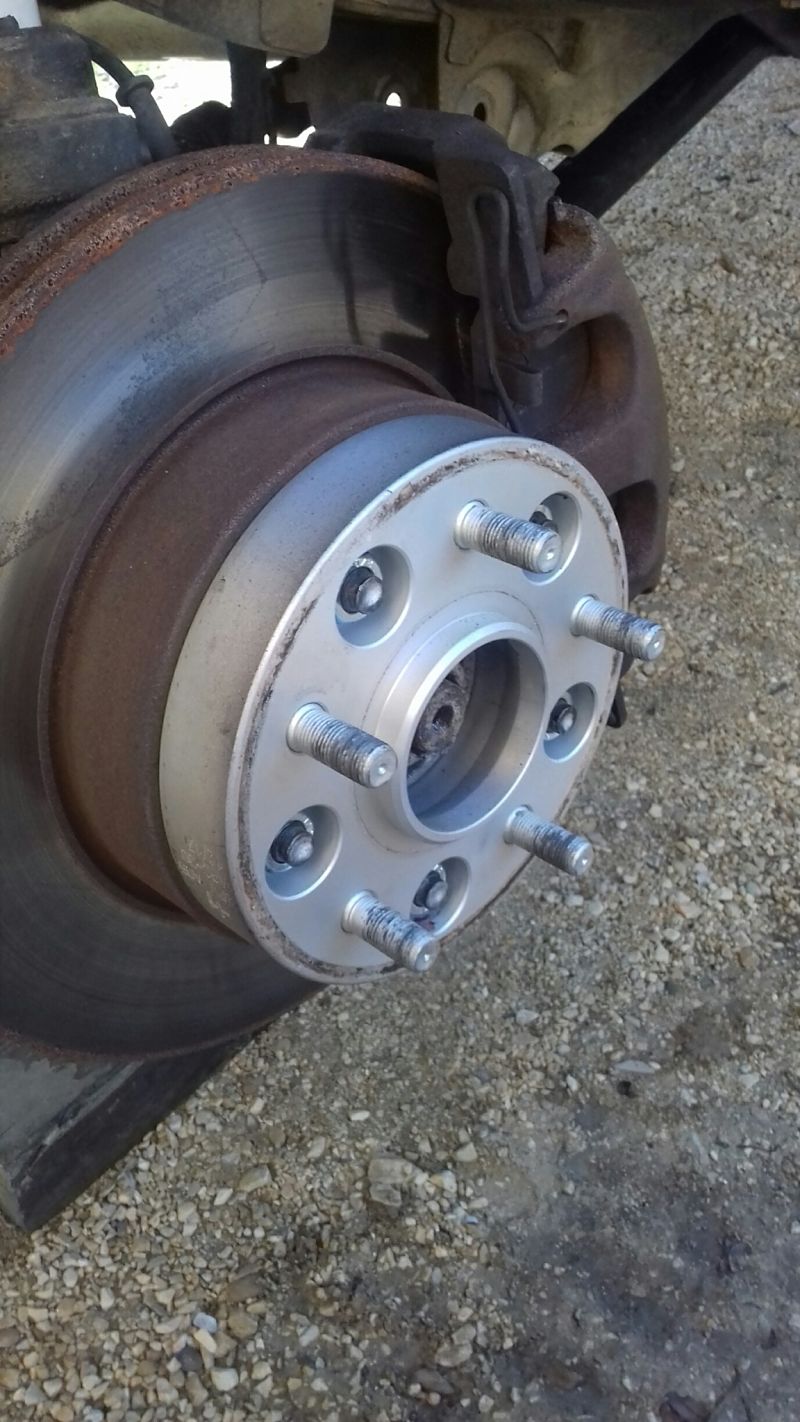

plus récemment pose des élargisseurs de voie car a l’arrière en croisement la roue touche l'amortisseur pas cool.
avant
avant
apres
apres

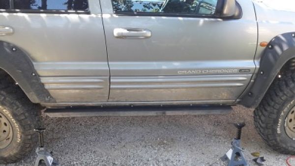

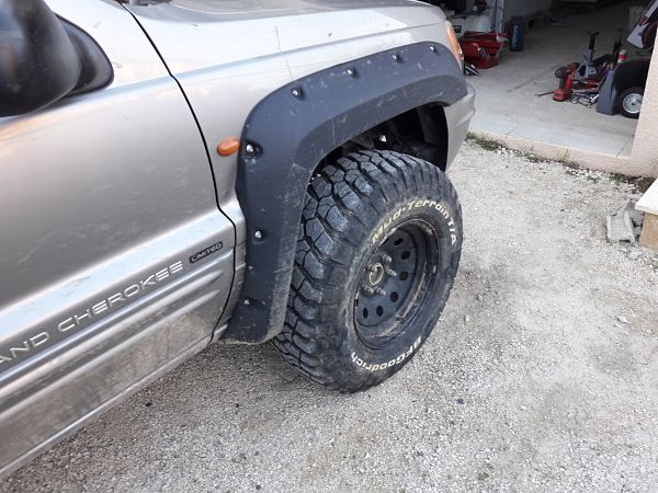

voila en cours la pose des elargisseurs d'ailes type bushwacker mais polonais :mdr: :mdr:

je vais te dire oui et non :mdr: .....c'est mieux derrière et moins bien devant car ca touche les anti brouillard mais c'est un probleme que je peux régler juste bien réfléchir avant de tout couper :paspossible: :paspossible: :reflexion: :septique: .
pour les extensions c'est un modele acheté sur EBAY en Pologne .elles sont en fibre de verre et non en plastique thermoformé c'est plus cassant peut etre plus facile a reparer et surtout moins cher (200€ livré a la maison)
par contre il n'y a pas la visserie ni la notice de montage :paspossible: :paspossible: ......mais comme c'est les meme que les bushwacker j'ai recuperé sur leur site la notice de montage et hop y a plus qu'a :siffleur:
le montage est pas bien compliqué le plus dur c'est de mettre le premier coup de disqueuse dans la carrosserie et une fois l’émotion passée on y va franco :mdr: :mdr:
voici les photos des extensions d'aile

Quand tu dis plus fragile, ça n'a aucune souplesse et c'est cassant ou bien ça peut quand même endurer quelques contacts en TT? Comment sont les finitions ?
Je regardes les bushwaker depuis quelques années, mais j'arrive pas à me faire à l'idée de lâcher 800€ pour 4 bout de plastique, surtout que comme tu le souligne, c'est plus solide mais une fous cassé, c'est pas facile à réparer...

ça reste souple sur la longueur c'est de la fibre mais cassant su tu frotte trop ou un gros choc.
en fait sur l'aile arrière il y a un retour vers le bas que j'ai cassé d'un coté a la première sortie sur une grosse marche :colere2: mais je voulais pas le mettre au départ car très exposé a mon gout puis je trouve plus sympa comme ça.
pour moi cela reste la meilleure alternatif au BUSH vraiment trop chere.

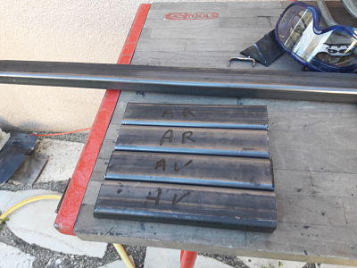

voila je vais faire des rock sliders "home made"
ca devrait ressembler a ceci :reflexion:
http://www.jcroffroad.com/product/GCSL/WJSL-CL.html

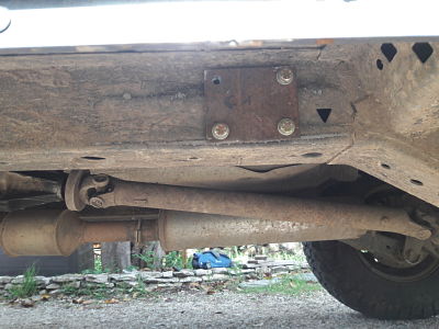

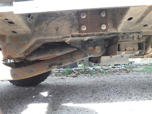

pose de platine vissee sur le longeron devant
et derriere
et derriere

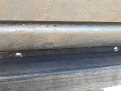

pose d'un fer plan de 6x25x1250 le long du bas de caisse vissé par 6 boulons   et presentation du tube rectangulaire de 80x50x1600
decoupe des tubes de 50x30x240 qui reliront les platines au corps du slider et seront souder au passage sur le fer plat
voila demain pointage de tout sur le 4x4 apres demontage et soudure
un tube de 42 mm viendra en plus sur le gros tube rectangulaire, il est parti ce soir pour le cintrage a 45°
