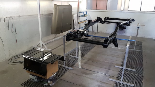

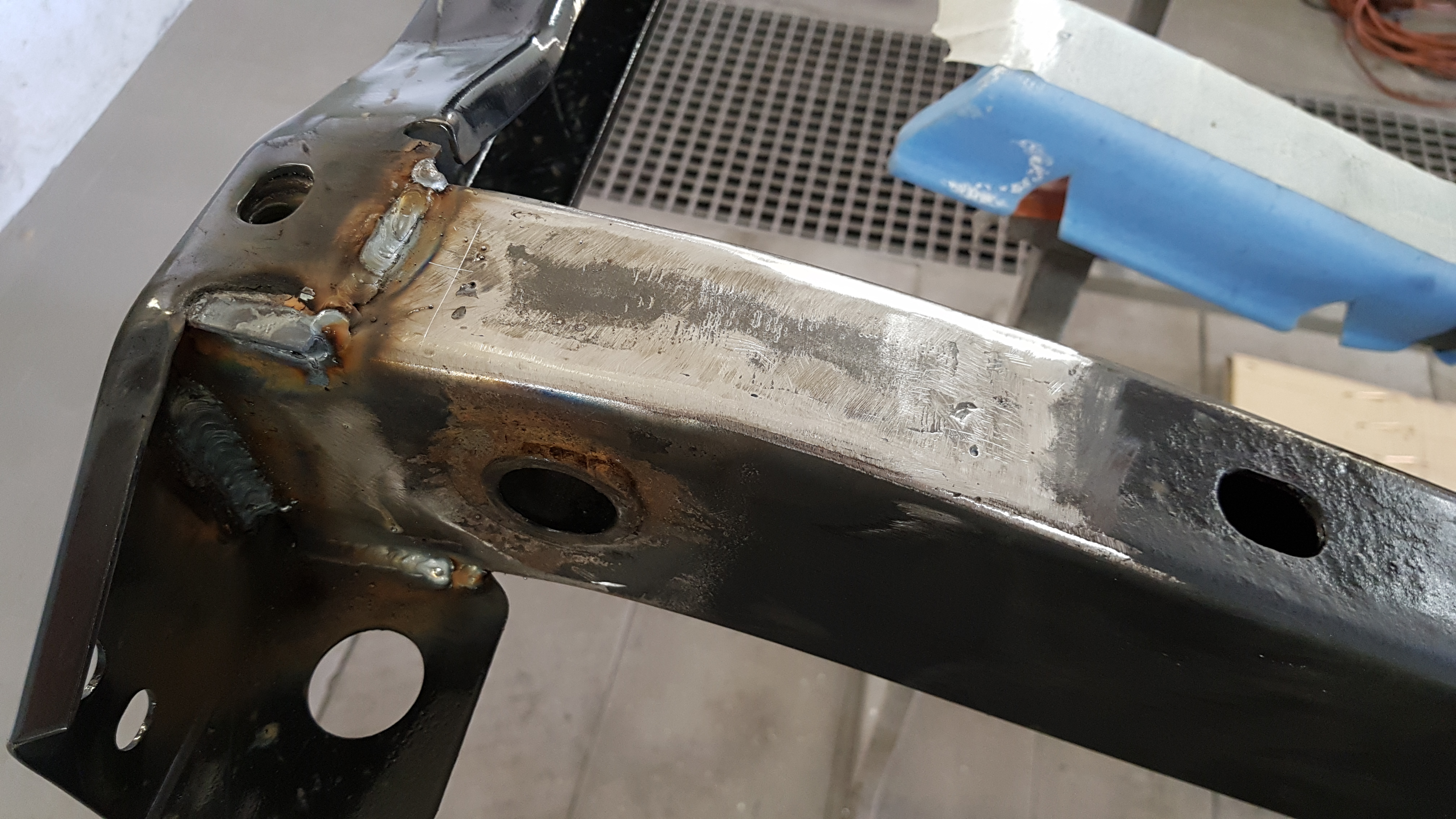

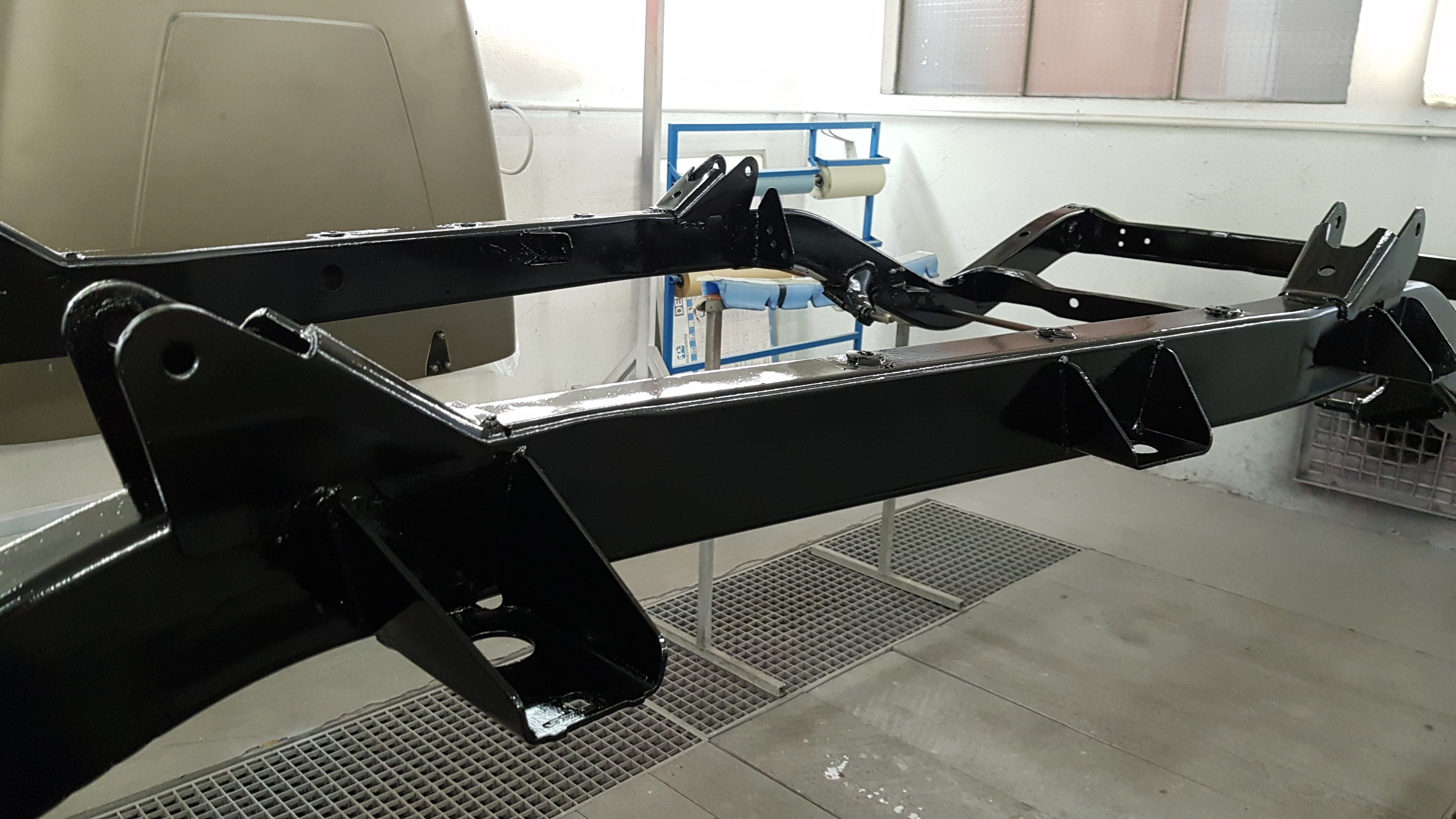

Voilà des nouvelles fraîches, je dirais même fraîchement peintes :siffleur:
Un peu moin de temps à consacrer sur l'YJ ces dernières journées mais le châssis est terminé ! Réparation de la partie endommagée, mise en place de la nouvelle traverse, traitement de l'intérieur au ferose, finitions et peinture :multi: je suis content du résultat même si le satiné tire plus vers le brillant ... même très brillant :paspossible:

Peinture finale
Peinture finale

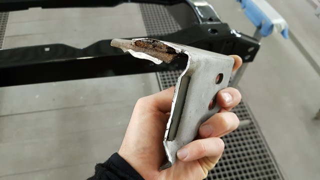

Partie HS de l'ancienne traverse
À suivre, préparation et peinture des lames, les ponts en 4.10 avec blocage OX devraient arriver la semaine prochaine :D
