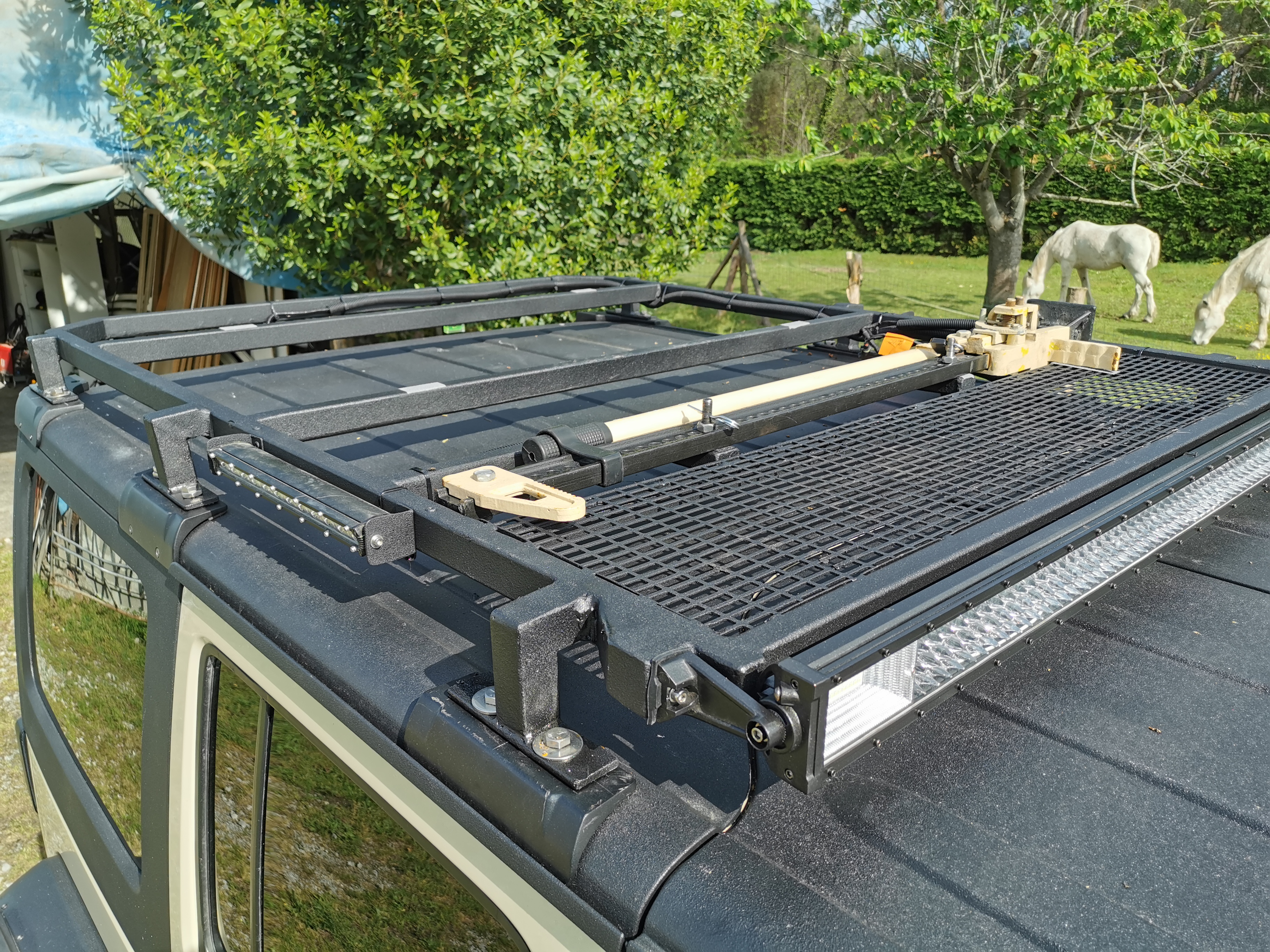

Pose des supports de gallérie (back bone de chez Rhino Rack ) si ça peux aider je peux faire un Tuto dessus

Et transformation de mon ancienne galerie beaucoup trop lourde en une galerie bcp plus fonctionnelle
Messages : 12435
Le chameau de corail40
C'est un renfort intérieur que l'on voit sur la dernière photo?
Et oui un TUTO ca peut toujours servir :1:

Super l’installation invisible avec l’armature à l’intérieur, efficace et esthétique :1:

Oui c’est un arceau qui reprend les points de fixation des platines pour faire un appui sur la cornière ou l’on vis le hard-top, et je vais essayer de faire se tuto 😉

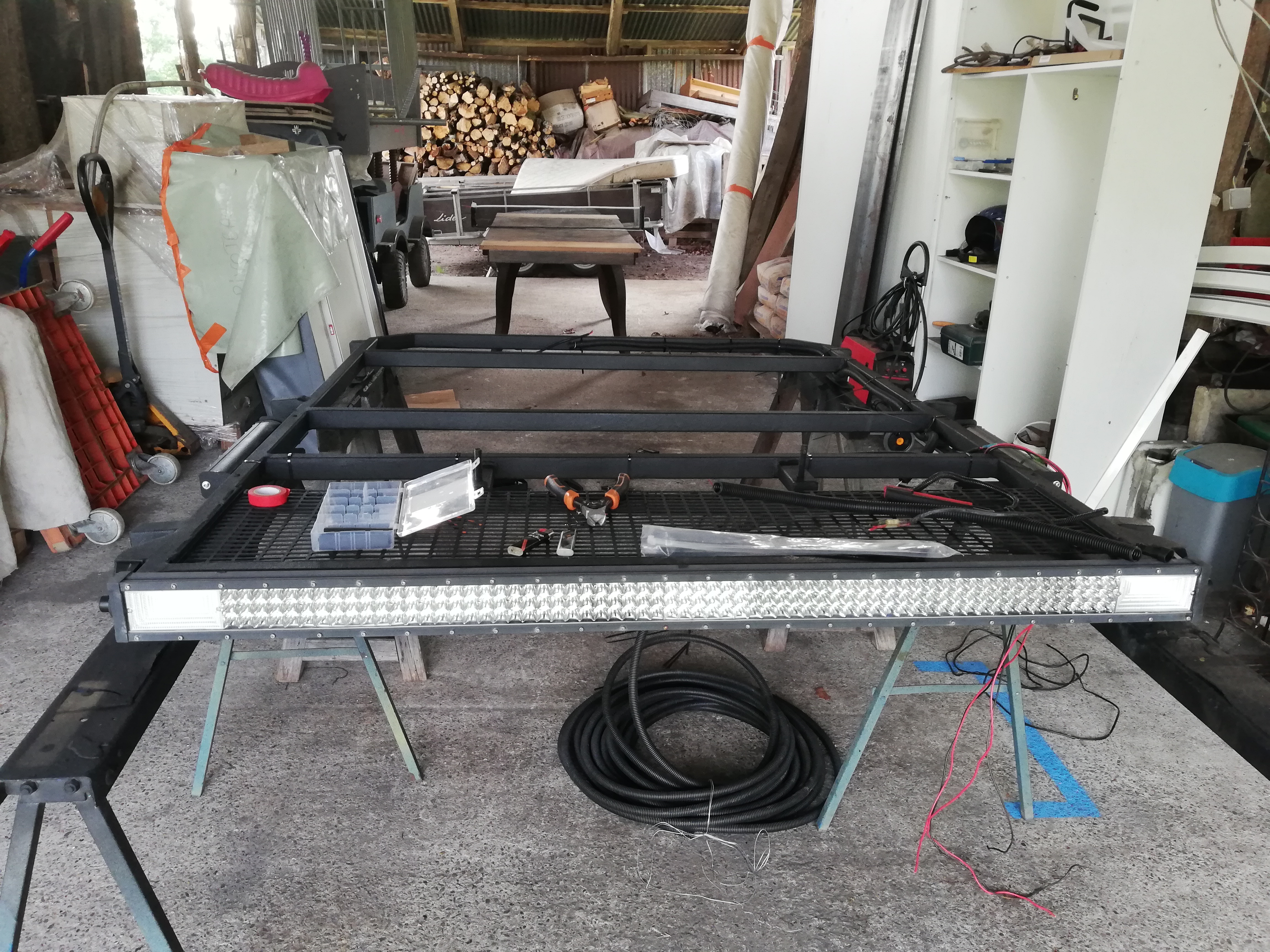

Nouvelle gallérie : plus légère ( poids divisée par deux) et plus fonctionnelle et surtout plus simple a installer que la première presque fini plus qu’une connectique étanche que j’attends c’est jours si ...
et finalement je l’ai refaite intégralement , replacé les bars intermédiaires pour recentrer les charges de la tente avec des niveaux à bulles sur les trois côtés , changer le positionnement du Cric car la position sur l’ancienne gallérie poser problème pour un arceaux de la tente quand on déployait les auvents , et refaits tout de même une petite plate-forme sur l’avant et surtout intégration de là bar longues portées pour ne plus avoir se bruit dans l’habitacle et dernière chose pose d’une bar de lumière arrière du coup éclairage à 360° ...

Hum tu dois perdre une bonne partie du spectre lumineux de la rampe avant ainsi reculée non?

beau boulot man !! :1:

Super :1:

Sympa cette galerie :bravo:

Super, du bon boulot pour ta galerie avec éclairage 360 :1:
A voir pour ta bar led avant si elle éclaire comme il faut du faite de son important recul.

Merci les gas ! J’en ai une autre sur le pare-chocs donc ça ne me change rien
