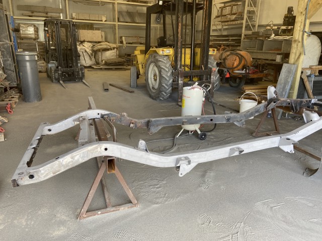

Bonsoir à tous quelques contre temps niveau prof . Aujourd’hui j ai commencé le sablage du châssis
Messages : 13941
restauration jeep yj
Sacré boulot le sable !!
T'en fout partout et tu n'a même pas l'excuse de dire à ta femme que t'était à la plage ! :mdr2:

Après un coup de balai vite fait ça va encore.je v récupérer le sable et le tamiser pour la carrosserie
herve25000
Messages : 299
Enregistré le : 26 juil. 2020 19:01
Message par herve25000 »
Bon aller on ferme pour aujourd’hui on va quand même respecter les voisins retour lundi
Messages : 13941
Ça en fait un paquet !!
repose toi bien pour la suite. :mdr2:

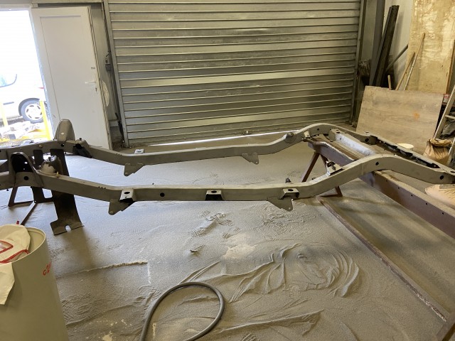

petite question le mieux c de mettre un apret ou peinture antirouille suffit c juste en attendant de le mettre en peinture?
NIKKO
Messages : 2687
Message par NIKKO »
un apret .
herve25000
Messages : 299
ok merci nikko
LAGAFFE 86
Messages : 2178
Localisation : VIENNE
Message par LAGAFFE 86 »
Oui mais un apprêt a une durée limitée dans le temps. Combien je sais pas !
herve25000
Messages : 299
ok merci lagaffe86 donc il faudrait appliquer quoi si je ne le peint pas dans les jours qui vienne?ou alors obliger de le peindre assez rapidement c ça que tu veux dire?
fredmaxi
Messages : 288
Enregistré le : 30 juin 2008 19:28
Localisation : Alsace / Moselle
Message par fredmaxi »
tout dépend la peinture que tu vas mettre.
moi j'ai appliqué une peinture bi-composant Epoxy. Pas besoin d'apprêt antirouille au préalable.
Mais apprêt phosphatant qui permet de conserver le chassis plusieurs semaines avant peinture (à condition qu'il soit conservé au sec bien sûr).
herve25000
Messages : 299
ok merci de ta reponse fredmaxi .bon si j ai bien compris quelque soi la peinture du chassis( franchement j y ai pas encore refléchi) un appret et recommandé.car je me perd un peu avec tous ces terme de peinture.

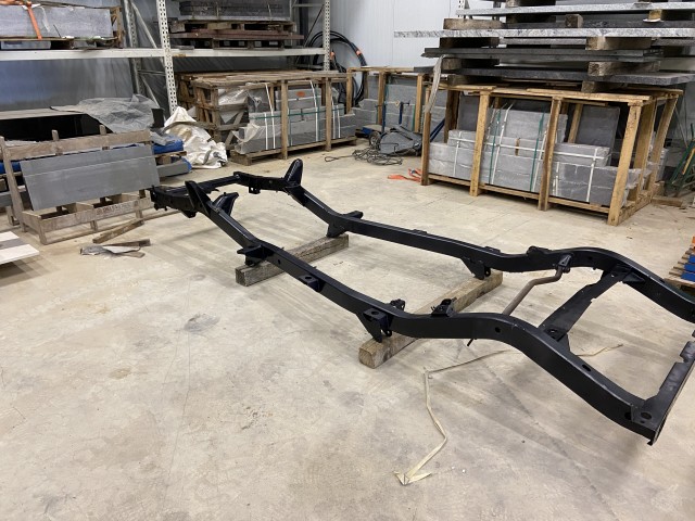

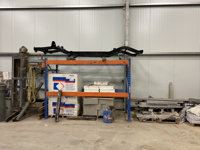

herve25000
Messages : 299
quelque nouvelle de l avancement
