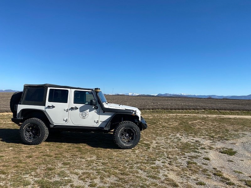

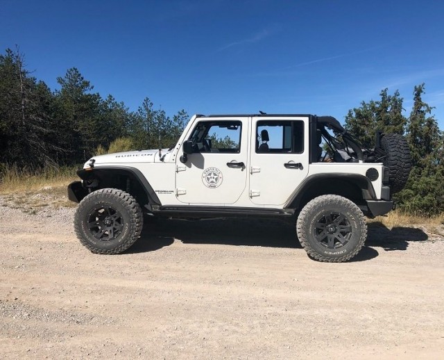

JK 2.8L CRD unlimited Rubicon
C'est une wrangler JK 2.8l CRD unlimited rubicon 2008
Réhausse 3": ressorts progressifs Synergy et amortisseur Falcon 3.3
Barre Panhard Avant HD Terraflex, Butées de pont AV et AR Terraflex
Biellette AV déconnectable et biellette AR Terraflex
5 pneus Copper Discoverer STT Pro 315/70/R17
Durites aviation AV et AR
Amortisseur de direction Fox
PC AV Xquattro + treuil Ramsey + manilles
PC AR XRC + porte roue secours + manilles
Alies plates AV et AR Bushwacker flat fenders
Protection bas de caisse Smittybilt rock sliders
Protection alu ventrale
Snorkel AEV avec filtre anticiclonyque
Kit 1/2 arbres renforcés G2
phares led Vortex vision X
soft Top
Coffre à tiroirs
Support frigo inclinable
Console de toit pour CB
Batterie Optima jaune
+ quelques bricoles
soft Top
Coffre à tiroirs
+ quelques bricoles
