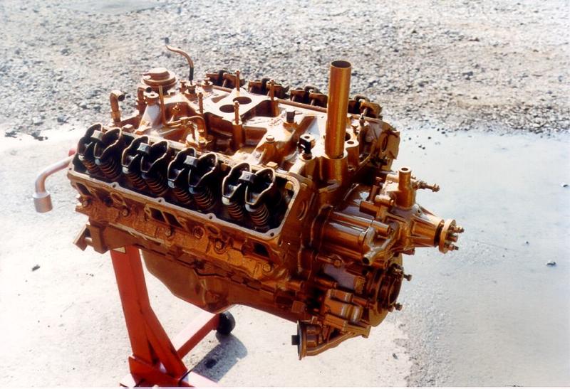

Avant de commencer avec les détails de la remise en forme, voici une série de photos de la restauration déjà faite par ex-proprio Raf en 2007.
Il avait séparé la caisse du châssis et avait fait peindre le châssis en époxy noir. Impeccable. Il avait peint la caisse lui-même en jaune ainsi le moteur AMC en couleur bronze-or. Le capot jaune n'est pas celui d'origine car Raf avait conservé celui la avec l'aigle. Le moteur cube 360 cui et est d'origine d'un Chief et n'avait pas été refait à l'époque du montage mais était en bon état. :1:
J'ai donc récupéré une bonne base saine et sans rouille. La carrosserie est nickel mis à part la peinture avec effet "faite maison". La jeep n'a jamais vu la boue depuis le remontage en 2007 donc c'est nickel! :1:
Voici le travail de 2007:
