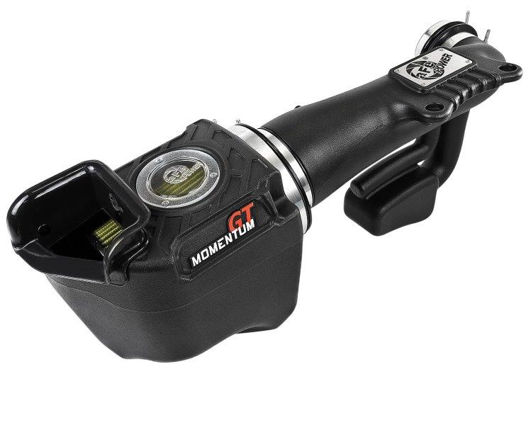

Je récupère donc mon JKU 36v6 neuf vendredi chez Davis 78. Voulant me faire plaisir, je leur ai demandé de poser une ligne inox, kit admission directe et reprogrammation. Ils m'annoncent +45ch... :shock:
Je leur pose en même temps la question sur l'éthanol, pour savoir si la reprogrammation modifie bien la régulation de richesse... Comme il n'en est pas sûr, j'appelle Brice (LSX Calibration), qui me refait son couplet qu'il m'avait déjà fait quand il a reprogrammé mon Durango : les kits K&N, c'est de la m...de, ils prennent l'air chaud dans le compartiment moteur : on gagne rien, voire on perd de la puissance ! La ligne inox, on gagne rien mais on ne perd rien. Pour gagner, il faut changer les collecteurs, et mettre une vraie admission directe qui prend l'air froid...
Cette info de l'air chaud fait beaucoup parler j'ai l'impression, il y a les pour et les contre... J'ai en particulier lu un post qui me semble très pragmatique aux US, parlant surtout des pertes de charge dans le JK dues aux coudes :
Effectiveness of Cold-Air Induction for 3.6 JL?
Donc, je valide la ligne inox Borla Cat-Back™ Exhaust Systems (réf. 140459), mais je reste interrogatif sur le kit K&N 63-1566 63 Series AirCharger Performance Intake...
Comme j'ai la chance d'avoir un capot 10ème anniversaire sur mon JKU, je me dis : pourquoi pas prendre l'air directement sur les ouies du capot ? Sauf que j'ai cherché, mais pas trouvé d kit de raccordement... Quelqu'un connaîtrait-il ça ?
J'ai vu sinon ce type de kit : Momentum GT Pro-GUARD 7 Cold Air Intake System, à prix intéressant sur wheelwell.com, mais presque 50% plus cher que le filtre K&N...
Cold Air Intake Afe Power.jpg (45.15 Kio) Vu 1813 fois
Cold Air Intake Afe Power (moteur).jpg (93.45 Kio) Vu 1813 fois
Des conseils ?

J’ai peut-être mal regardé mais en gros filtre à air d’origine surdimensionné... quel autre enseignement ?
Messages : 12493
Re: Libérer les bourrins du 3.6 sur le JK : ligne inox, CAI.
heu + 45 ch sur un V6 atmo je voudrais bien voir comment ils font
Avec comme modifications une ligne inox, une admission + reprogr dans le meilleur des cas un + 20 / 25 ch c'est déjà bien (il faut que l'admission soit vraiment optimisée pour le véhicule et c'est rare et le prix aie). Ou alors c'est que la carto de base est faite pour rouler au fin fond de la brousse avec des essences vraiment bas de gamme et du coup elle peut être très affinée en reprogr entrainant une forte hausse de ch (?) mais revers de la médaille gaffe au super utilisé

duc.l a écrit :J’ai peut-être mal regardé mais en gros filtre à air d’origine surdimensionné... quel autre enseignement ?
Non tu as arrives à la bonne conclusion les filtres à air d'origine sont généralement suffisamment dimensionnés pour satisfaire les besoins en air de ton moteur, autrement dit lsx calibration a entièrement raison au mieux ça fait rien ou pas grand chose(quand l'admission est mal conçue) et quand il fait chaud tu perds en performance en tout cas ton moteur devient plus sensible à la météo.
Comme le fait remarquer 35wrangler35 45ch sur V6 atmo de 3.6 c'est fort peu probable avec ce qui t'est proposé.
La première chose à savoir sur la reprog de JK à partir de 2015, c'est qu'il faut changer l'ecu.
Depuis 2015 les ecu sont cryptés et pour l'instant personne ne s'est venté de les avoir hackés, la solution existe il faut mettre un ecu de 2014 ou moins pour pouvoir flasher la cartographie. c'est ce que diablo propose pour utiliser leur cartographie.
Par conception le pentastar est une moteur peu enclin au modification : les collecteurs d’échappement sont intégrés aux culasses qui n'ont donc qu'un sortie par banc de cylindre.
Contrairement a un bon vieux V8 culbuté il y a 4 arbres à cames, la changement de ces pièces très efficace en gain performance devient donc exorbitants par conséquent il n'y a pas ou peu d'offre, de plus il y a le vvt variable valve timing qui vient faire varier la distribution pour plus de souplesse, c'est encore une contrainte à prendre en compte.
en bas de la culasse la sortie d'échappement
contre ça
J'ai essayé de ne pas être trop saoulant :dol:

Pas saoulant du tout... merci, et très imagé !
Donc en gros, comme je sais plus qui disait ici, les wrangler sont pas des voitures de course, donc on cherche pas vraiment la performance, pas vrai ?
Pour ma part, je veux juste rendre l'accélération plus réactive, et faire gérer la régulation de richesse pour l'éthanol...
Je mets une photo de ce que j'aurais aimé pour aspirer l'air extérieur depuis les prises d'air de mon capot 10ème anniveraire...
mais ce sont des modèles pour le RAM et le Challenger, ça ne semble pas exister sur le Wrangler, alors tant pis...
Donc j'arrête de me prendre la tête pour l'instant, et je réinvestis (peut-être bêtement et à tord ?) une partie de ce que j'ai gagné en plus en vendant mon Durango directement plutôt que par reprise de la concession, et je leur donne le feu vert pour ce qu'ils m'avaient proposé initialement :
