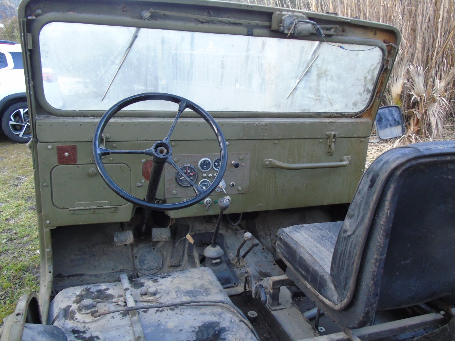

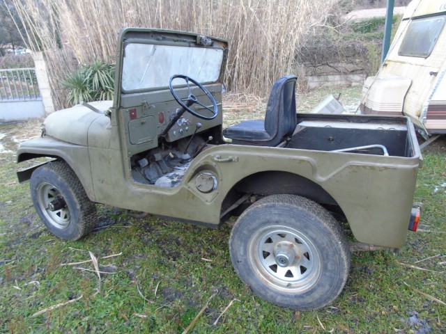

Voila j'ouvre ce sujet sur la Jeep M38 A1, Nekaf et Kaiser ou militaire. Pourquoi ? ben parce que je viens de me trouver à pas trop cher une jeep mais sans carte grise, Alors difficile pour moi néophyte d'en déterminer le modèle. Il semblerait que c'est un assemblage de pièces de différent modèle voir rien a voir avec une Jeep.
J'ai déjà trop parlé alors voici quelques photos.
Il parrait qu'avec la position du cylindre de frein avec la durite on peut voir si Kaiser ou Nekaf ?

Ouhhh!! Voilà une jeep comme je les aime. Bricolée! Tu as une M38A1 le TDB a été modifié au niveau de la platine des manos. Les sièges et fixations pas d'origine. Le pot d'échappement pas M38A1, il peut ressembler à celui d'une CJ5' il faudrait un angle plus large pour la photo. Le moteur est bien un hurricane, mais certainement issu d'une CJ5 à cause du filtre à huile. Tu es en 12 ou 24 V? Ton support de batterie soudé sur la carrosserie vient en place du filtre à air, ce sera difficile de le mettre. Ta carrosserie supporte les protections de clignotants mais pas les répétiteurs, de même il manque les supports d'arceaux de capote et la patte de maintien? Phares modifiés et il manque les supports de catadioptres sur les ailes avant. Et si mes souvenirs sont bons les barres de maintien de la calandre sont inversées surtout celle qui est courbée. Pare brise semble être du M38A1et le volant du CJ5. Mais peu importe toutes pièces sont interchangeables sur ces modèles car elles sont cousines. Bel achat tu en seras très content,d ;autant que la caisse semble saine. Voilà ce qu'on peut dire à première vue.

Tu as bien cerné les problèmes visuelles, j'ai commandé la turbine du radiateur manquante et les durites pour commencer par le refroidissement puis je m'occuperais du réservoir d'essence. J'ai la capote et les portes avec les barres mais en mauvais état. Je pense supprimer le support des batterie et reposer la batterie (12 volts) dans le compartiment prévu d'origine. Le filtre devra retrouver sa place, en commande aussi le coude supérieur sur carbu absent. remplacement essui glace prévu et contrôle des visserie, je vais commander des clés et douilles en pas anglo-saxon.

c'est un mix de plusieurs jeep la caisse semble être civile car absence de la prise sur le coté droit pour brancher une aide au démarrage , pare brise une seule vitre comme les kaisers , tableau de bord modifié , manque les répétiteurs clignotant sur le cote et les catadioptres qu'il y a sur les ailes avants des nekafs , les roues ont l'air d'etre en 15 pouces c'est en 16 sur les militaires et pas chromées .L'allumage et le système de charge ne sont pas blindés il manque aussi la buse de radiateur autour de l''hélice Pour la carte grise attention la ffve est plus stricte il te faudra la frappe a froids et la plaque constructeur pour le dossier

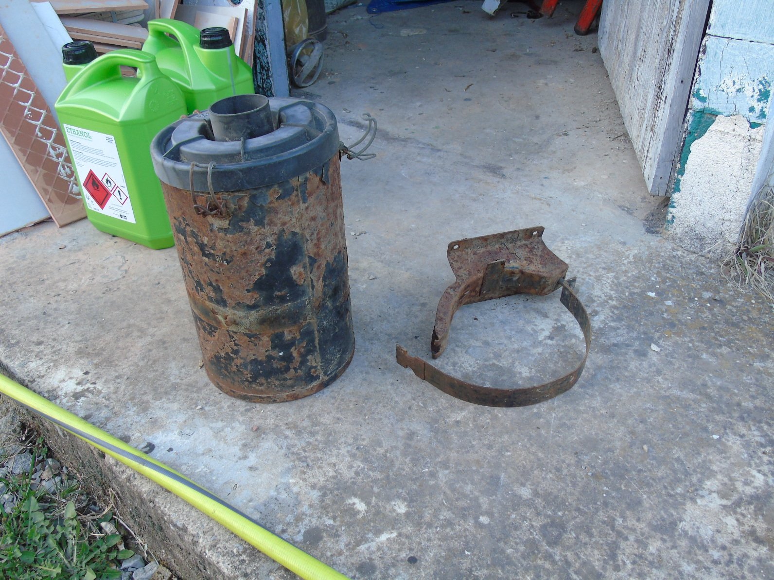

C'est quoi ce filtre ???
Dans le coffre de la jeep M38A1 il y a ce filtre que je suppose à bain d'huile. je je vois pas les fixation possible sur le vehicule. Ce filtre est-il celui de la voiture ou d'un autre type de véhicule? merci

Bonsoir ce n est pas le bon filtre a air sur les 24 volts il est fixé devant le bac à batterie, pour le filtre à huile sur Amazon à un bon prix
Bon courage et bonne soirée
