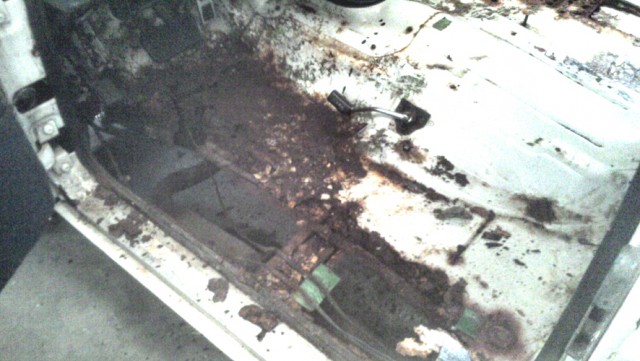

diagnostic de carrosserie:
- rouille perforante des deux cotés des passages de portes, le long de la rainure qui accueille le joint caoutchouc
- rouille perforante toujours côté passager au niveau des pieds. Donc la les panneaux acier pris chez BJ feront bien l'affaire
- rouille... euh non, trou béant côté conducteur (on le savait ) avec cerise sur le gateau une barre de support de la cabine littéralement coupée en deux. Donc ici la plaque ne suffira pas pour le gabarit, et il faudra faire un peu de serrurerie pour remplacer cet élément manquant
On voit mieux (si je puis dire, pardon pour la qualité médiocre des clichés) la coupure de ce longeron secondaire sur cette 2nde photo:
Et enfin, j'ai pas fait de photos mail il y a aussi de la rouille perforante le long du fond de la cabine, côté conducteur. Une cornière y pourvoira.

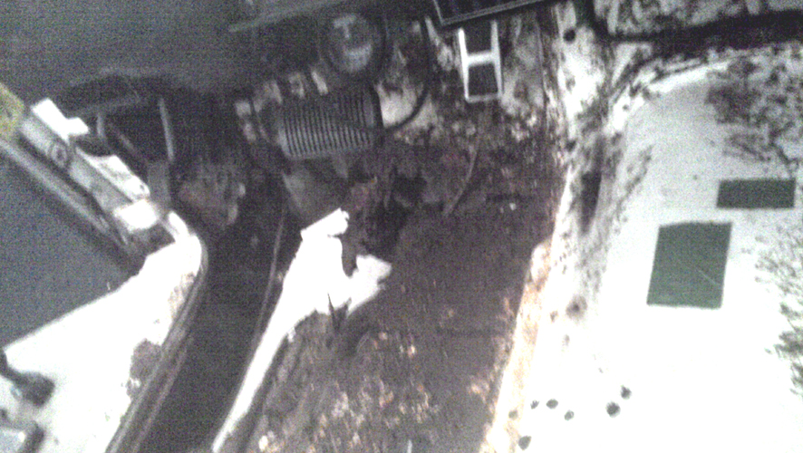

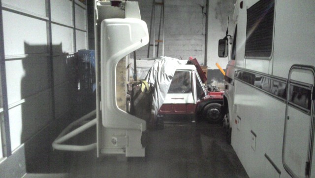

2nde manip = dépose de la benne, hier mardi
Rebelote pour les noms d'oiseau, sans le lapidaire mais avec un bras de levier en tube bien épais (et donc bien lourd ) me permettant de dévisser de... 1/8ème de tour, environ ( ) les deux boulons les plus proches de la cabine. Qui à l'inverse des autres (4, pour 6 fixations en tout) sont constitués d'un boulon + écrou libres (enfin libres, façon de parler, ya qd même 30 ans de rouille ).
J'ai du passer sans mentir une bonne heure par boulon
Pour les 4 autres, moins d'ennuie: il y a un cache sur le plancher de la benne. Donc avec une rallonge, le cliquet et bien sûr toujours le bras de levier, j'avais ici une amplitude + grande ...et j'avais surtout un cliquet
Restait plus qu'à dévisser les marches pieds situés devant les ailes, et les enjoliveurs métalliques situés derrière les ailes.
On débranche les feux AR, ceux du roll-bar;
On coupe les durites départ / arrivée d'essence (qui sont sèches, on les remplacera)

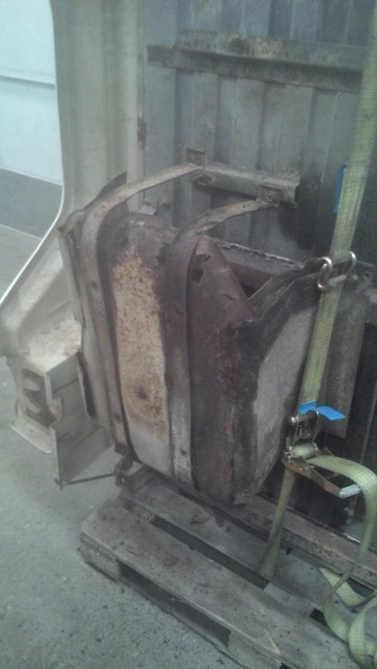

On dessere les colliers de durite venant de l'orifice de remplissage: galère une vis acier avec un collier inox ne font pas bon ménage
Et enfin on fait tomber le réservoir en dévissant le berceau de protection, complètement bouffé par la rouille.
Un bon point en revanche le réservoir est en plastique. Donc aucun risque de dépôt, ou si c'est le cas nettoyage assurément efficace.
Il y avait plus de 40l d'essence, assez surprenant vu qu'ils siphonnent les réservoirs de tous les véhicules lors de convoyages maritimes

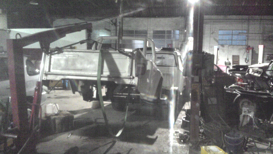

Voici la succession des opérations. d'abord on a levé l'avant pour mieux accéder à la visserie du réservoir:
(on voit bien l'arceau qui dépasse généreusement du toit de cabine)
Ensuite on a soulevé aussi l'arrière pour dégager le réservoir, qui est donc suspendu à la benne par son berceau:
(sangles à cliquets à l'avant prises sur la charpente du hangar, chèvre à l'arrière)
Et enfin on a pu avancer le véhicule pour complètement dégager la benne et la reposer sur palette:
(on aperçoit le reservoir "gas tank" in english sur le côté gauche avec un bidon à côté pour l'avoir siphonné)
Et voila le travail:

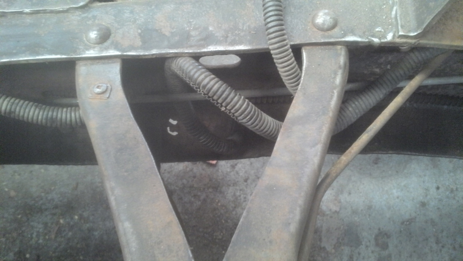

On a repris du service hier et avant hier. Je n'y vais plus que l'après midi en revanche. Donc on ne traine pas!
Pour ma part je me suis donc attaqué au traitement du châssis, vu que la benne est sortie:
- premier constat = a priori longerons en bon état
- pare choc déposé: il pèse un âne mort ce machin, alors qu'on voit plein de J10 avec leur PC d'origine déformé ou remplacé...Ils doivent pas y aller de main morte qd ils reculent, les ricains...
Il n'y a que le derrière qui est un peu maché, l'acier fait une sorte de mille feuilles (en haut du PC sur la photo, ça fait des "vaguesé) assez difficile à nettoyer...On verra ce qu'en pense le serrurier

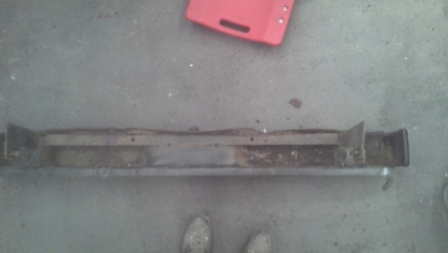

Ensuite j'ai fait la benne, car je voulais déposer chez le serrurier:
- le PC pour avoir de devis de traitement inox
- le berceau du réservoir pour le réparer
- les pattes de soutien des marches pieds latéraux car l'une des deux est complètement bouffée:

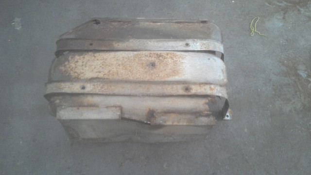

voici le berceau du réservoir (enfin, ce qu'il en reste ) encore en place sous la benne:
Si les pattes en "U" sont encore utilisables malgré la rouille, c'est plutôt lefond lui m^me qui est bien attaqué. Je pense que je lui porterai aussi le réservoir lui même, car on voit bien sur les wrangler (TJ) que la protection du réservoir n'est pas faite à la légère, même si plus exposé que sur le pickup où le réservoir est qd même plus haut, et surtout situé entre les ponts
Le voila déposé:
Le voila déposé:

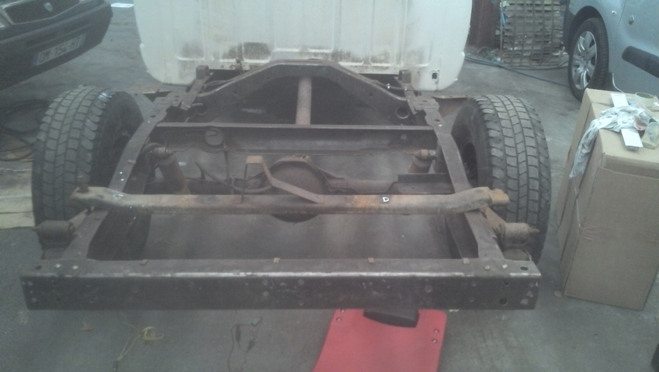

Pour finir la série d'images du jour, voici le dessous de benne après décapage (meuleuse avec brosse rotative métallique):
En super état! Le fond était quasi comme neuf, seules les barres latérales qui servent à le fixer au châssis ont un peu de corrosion.
Les seules pièces vraiment attaquées sont les pattes métalliques de fixation des ailes en époxy: bien bouffées, mais suffisament épaisses pour prolonger leur service
(à noter que le roll bar est fixée avec de la visserie inox... Or le mécano est formel, le véhicule n'a jamais été repeint. Donc il a du être assemblé dans un deuxième temps. Une chance, ça donne vraiment une gueule d'enfer à ce J10 )
Et le châssis. Globalement sain, sauf deux zones bien attaquées:
- l'une sur l'arrière, à l'aplomd de la barre latérale: acier bien diminué, mais avec encore de l'épaisseur. Donc RAS
- l'autre derrière la cabine, également à l'aplomb de la parre latérale formant un arc au dessus de l'arbre AR. Là c'est plus génant, le longeron est percé en 3 endroits.... 3 petits trous, petits les trous mais bien là. On va souder un renfort; les avis de spécialistes sont les bienvenus sur ce point. Photo:

la dernière = châssis + pont + arbre après décapage (sauf le support de roue, posé nonchalament sur les longerons )...Ca fait du bien qd c'est fini, je resemble à un mineur de Florange!!
Seconde question aux spécialistes: quid du traitement anti rouille?
Ce que j'en conclue pour ma part:
- premier passage sur les zones attaquées (uniquement?) avec un destructeur / stabilisateur de rouille type FRAMETO ou RUSTOL
- second passage sur toute la surface avec un aprêt
- dernier passage avec une couche de finition.
Le mécano me conseille une peinture epoxy, j'ai peur des mêmes soucis qu'avec du blaxon: c'est étanche certes, mais dans les deux sens!!! Si l'humidité s'infiltre, elle y reste...Et je m'apercevrai trop tard des dégâts
Donc merci à vous pour vos conseils avec marque modèle du (des) produits et idéalement un lien web; Thanks!!!
