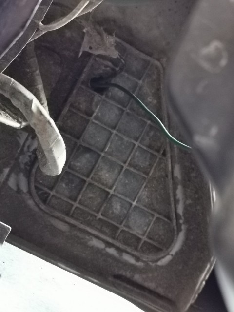

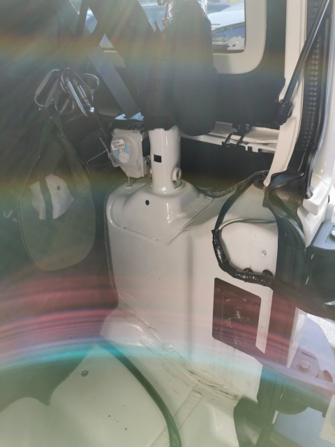

Vite fait un repérage pour démonter c'est facile par contre le passage du câble je pense que le plus simple est de le passer sous le JKU

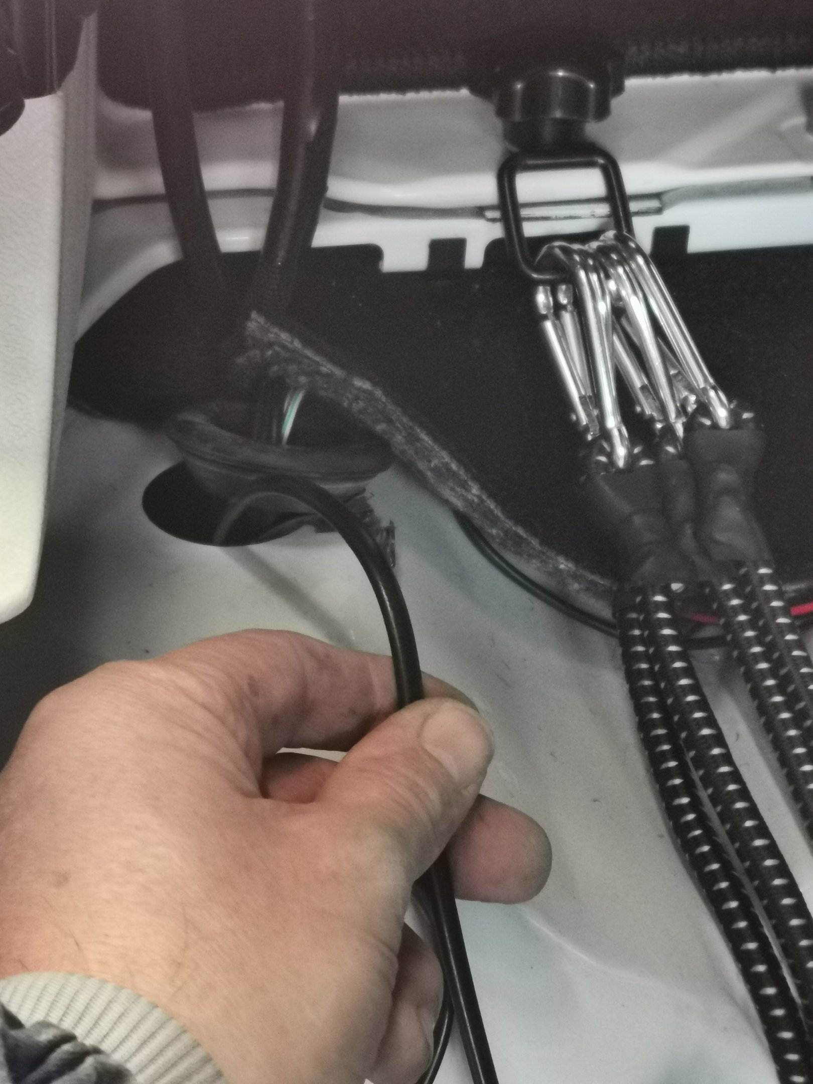

Pour les fils, j'ai suivi l'arceau et je suis passé dans le passé fils a côté du tableau de bord côté passager. Ça va nickel.
- Messages : 11682
plus long mais plus simple je vais étudier ça cette semaine

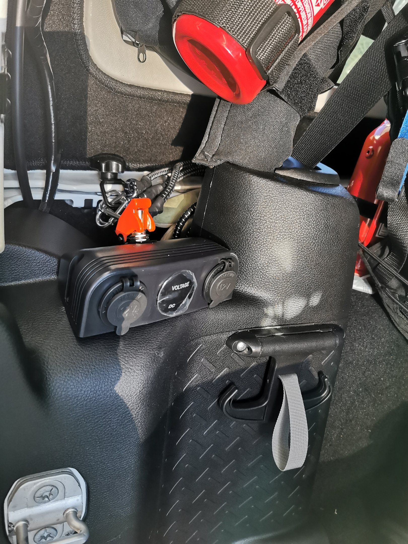

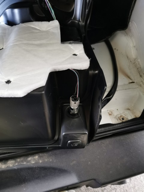

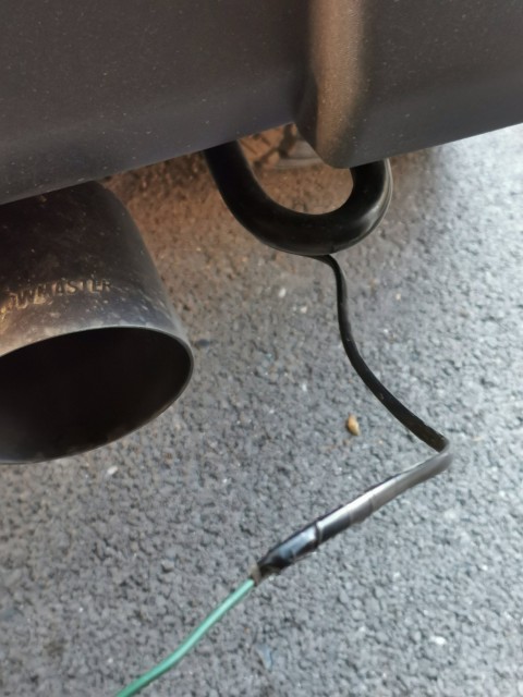

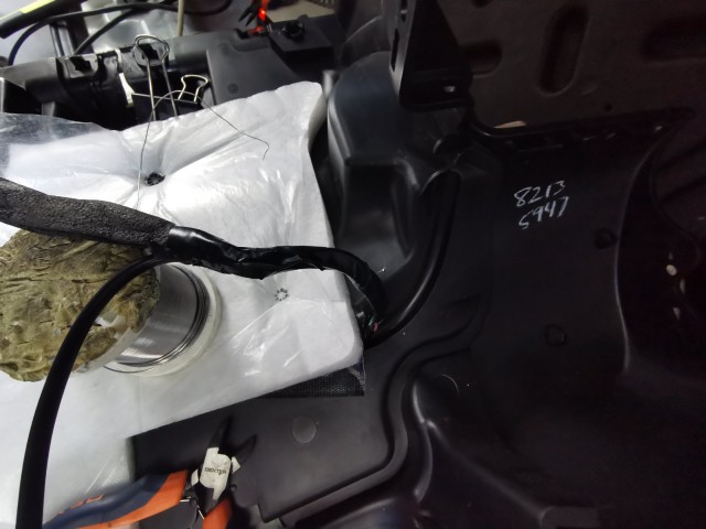

Bon ben pendant la fermeture du fofo j'ai un peu bossé sur l'instal de la glacière, j'ai donc fait l'alimentation électrique à partir de l'allume cigare OEM

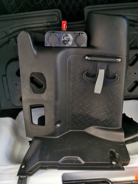

D'abord je positionne le boitier qui va regrouper les 2 prises allume cigare Ensuite le démontage des garnitures
Coté droit avec le caisson de basse Et le côté gauche avec son nouveau module A l'aide d'un fil de fer guide je passe le câble électrique sous la JEEP La même chose côté gauche et voilà le câble qui arrive Reste à percer la garniture sous le module bloc de prises

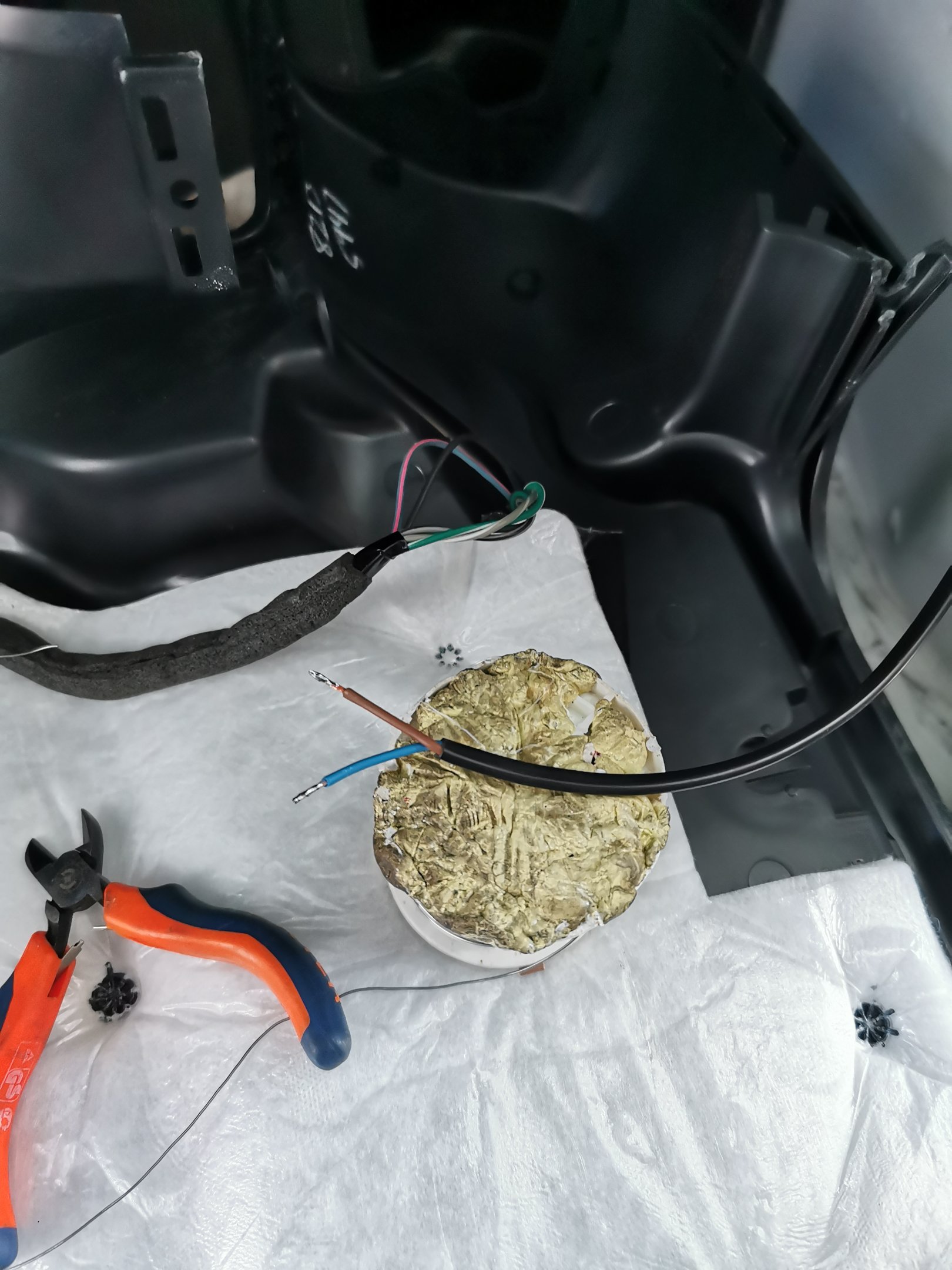

Reste à faire les raccordements électriques, je commence par le côté du modules de prises
Je prépare les câbles un coup de soudure pour ne pas que ça bouge une fois serti sur les prises Et hop on sertit les prises Je raccorde et j'isole Je passe au côté droit
Je prépare le câble
Pas mal ma troisième main hein Je sectionne le faisceau origine Je soude les câbles Je les isole Et un bon gainage pour la protection

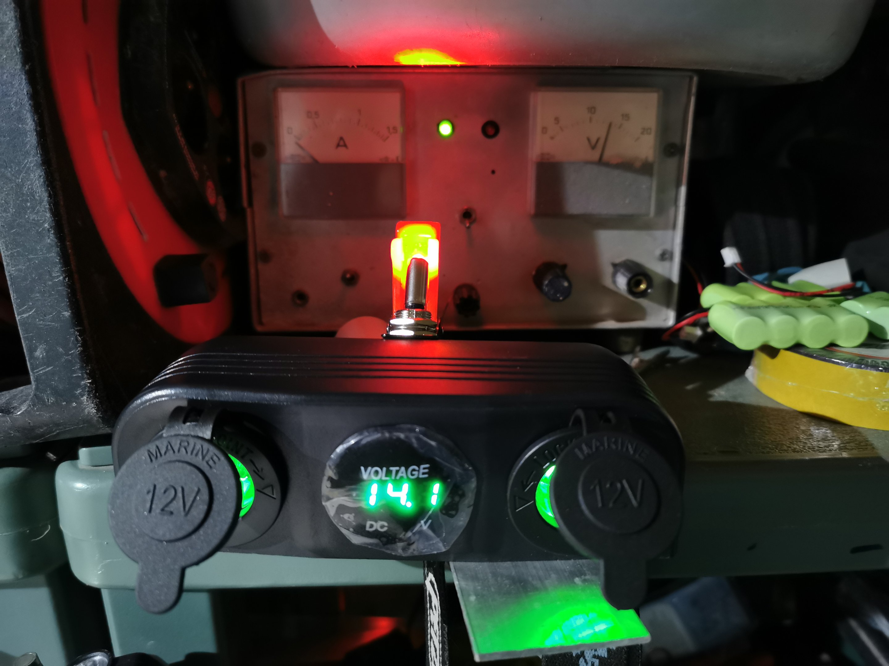

Vite fait un petit essai après le remontage des garnitures
La mise sur on se fait via l'inter aviation Les capots de protection ouverts, commode de nuit ça L'inter sur OFF plus d'alimentation du module Vivement les beaux jours pour un premier piquenique à la campagne

Beau travail...mais c'est quoi les crochets plastiques avec un bout de sangle. Un rajout que tu as Fait ?

C'est effectivement un ajout
J'avais ça dans le coffre de ma RS et je trouvais ces poignées très pratiques pour accrocher les sacs des courses ou autres (il y en avait besoin...)
Du coup j'en ai trouvé 2 sur ali express et hop c'est posé
