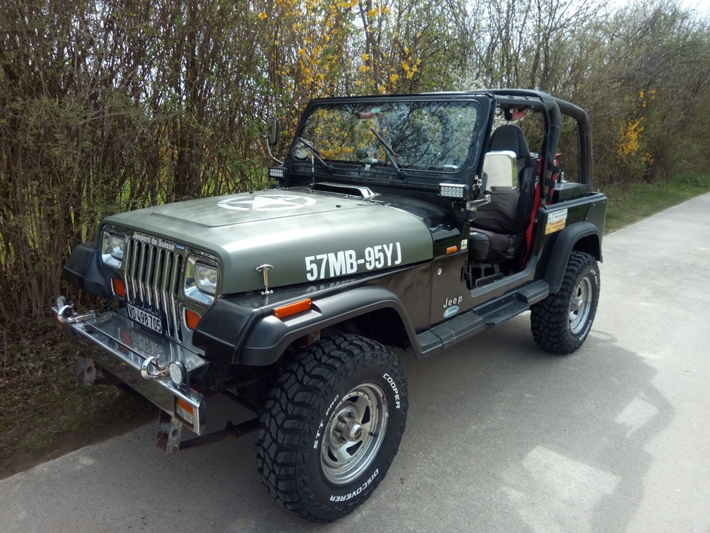

Tu peux faire aussi simple et efficace, sur le mien : rehausse 2.5", pneus en 30x9.5x15 et des biellettes déconnectables, ça roule bien sur la route, ça passe assez bien en franchissement et avec peu de modifs tu auras moins de soucis
https://www.facebook.com/Michel-l%C3%A9 ... _todo_tour
https://www.edilivre.com/recueil-de-dic ... gier.html/

C'est vrai qu'elle est déjà superbe comme ca!
Merci pour les photos ca me donne plein d'idée.

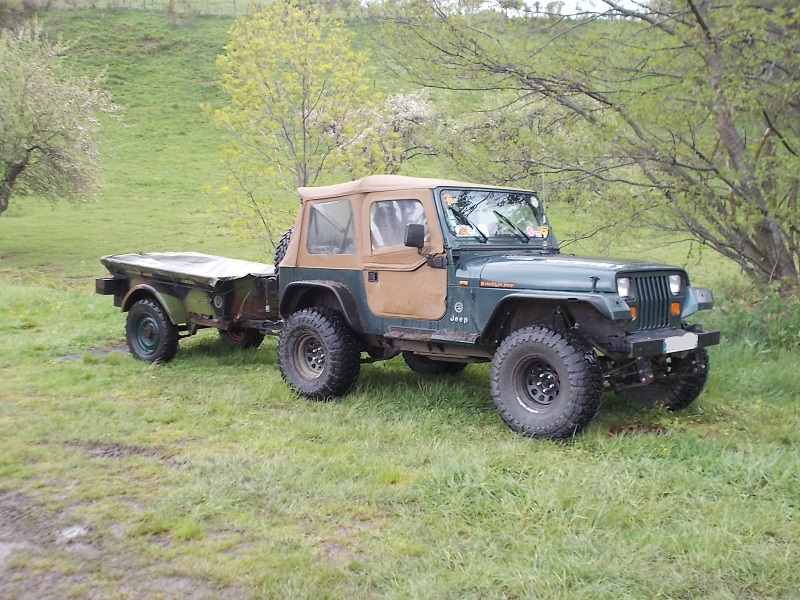

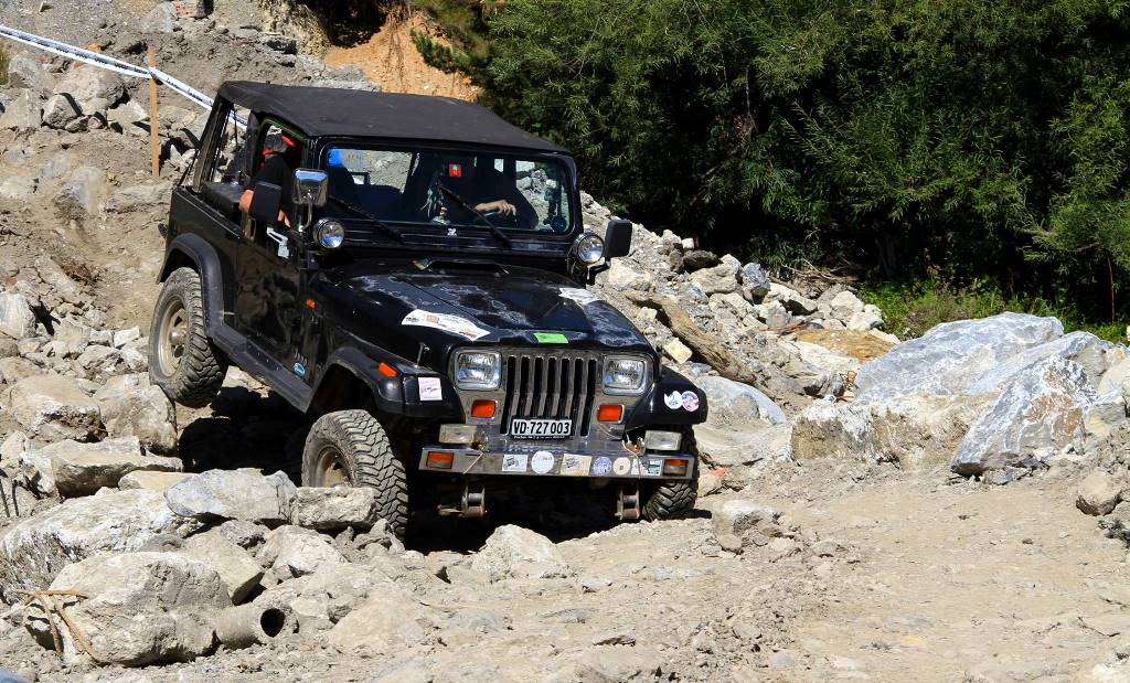

] tu peux faire un truc comme ça : vu à Chambon :
- pascounet71
- Modérateur.trice
- Messages : 14215
Re: preparation YJ de ludo
pas mal aussi ça ...et pas cherNIKKO a écrit :Tu as la solution de passer les lames d'origine sur les ponts ; rehausse du diam. du pont , souplesse et croisement accrue , il faut juste savoir souder et etre un tantinet bon mécano ...
