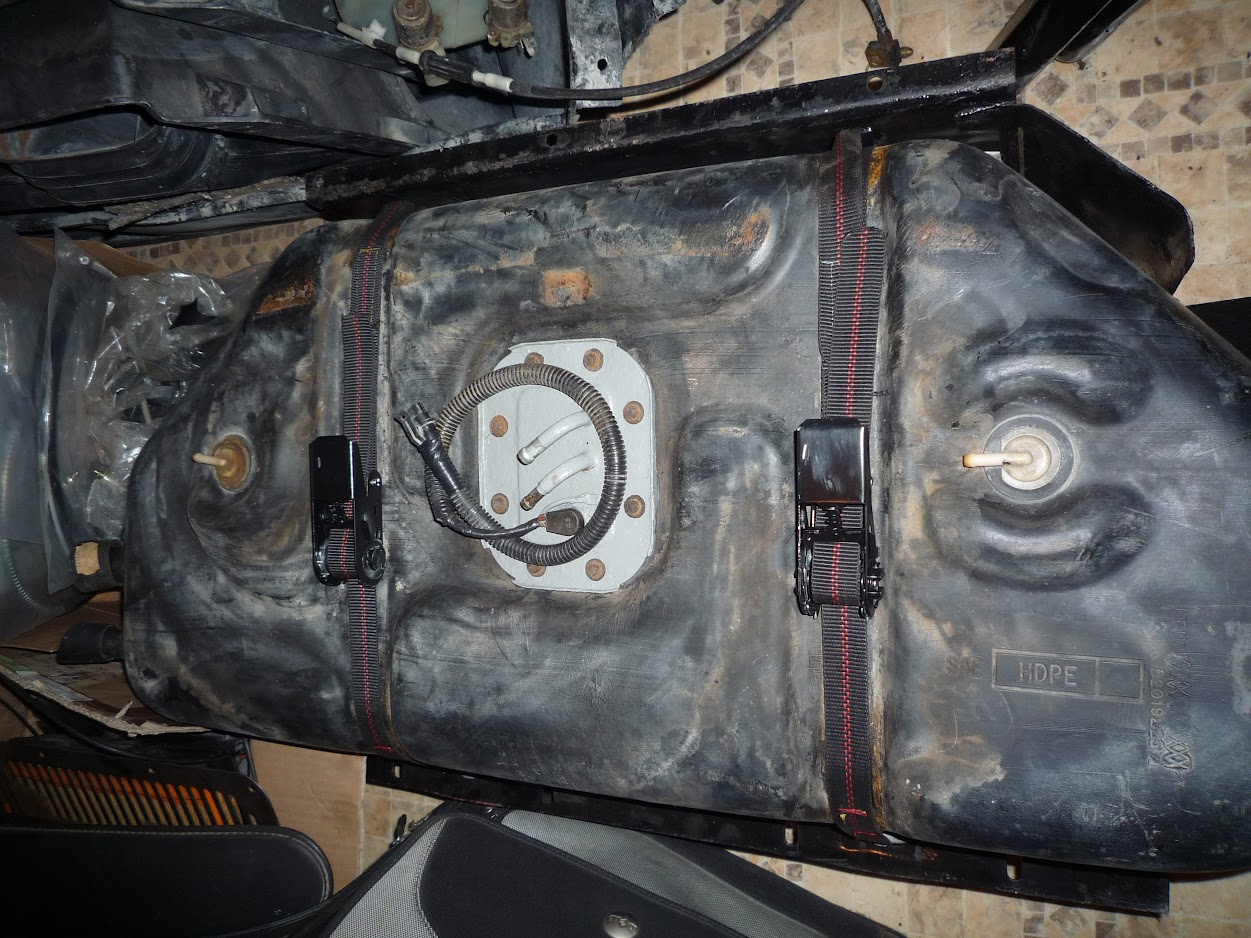

Réalisation de sangles sur mesure pour remplacer les arceaux de maintien du réservoir :
