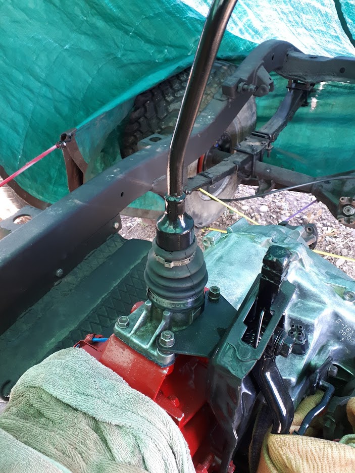

En attendant la carrosserie de retour de peinture, je m'attelle à des petits bricolages.
Création d'un nouveau soufflet intérieur pour le levier de vitesse :
et sinon, j'ai une question : comment remplacer un cardan mort sur la colonne de direction ?
on doit pouvoir acheter un cardan dans le commerce et ressouder, non ?
car la colonne seule coute une blinde..
merci de vos retours
Messages : 4079
Re: YJ '93 - Full Frame Off Restoration
Message par Lopod 4,2 »
Le petit croisillon est serti, par contre pas besoin de changer la colonne, tu changes juste cette barre de liaison
