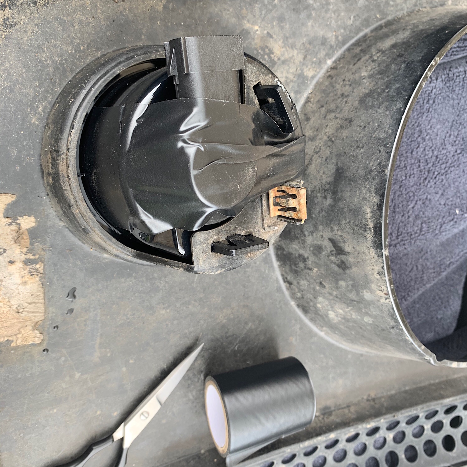

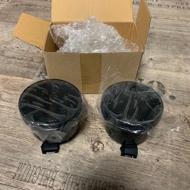

Petit problème avec mes clignotants led de calandre, du coup commande passé sur Amazon livraison le lendemain !! Si certain veulent en profiter 14,29 €. Même pas la peine à ce prix de regarder sur Ali.

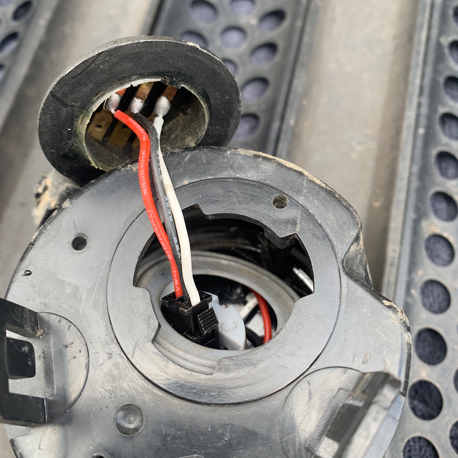

Alors démonter la calandre un tournevis plat pour faire sauter les ergots plastique sur le haut de la calandre (6), puis on declipce le bas en tirant vers vous et ont enleve le plug and play. Une fois la calandre enlever deux clips a pousser avec tournevis plat et c est bon. Voilà le problème que j avais le plastique qui tiens le plug and play cassé. Pour éviter à nouveau cela un bout de stoch pour éviter qu il est tendance à tourner. Puis ont remonte le tout et c est tout bon

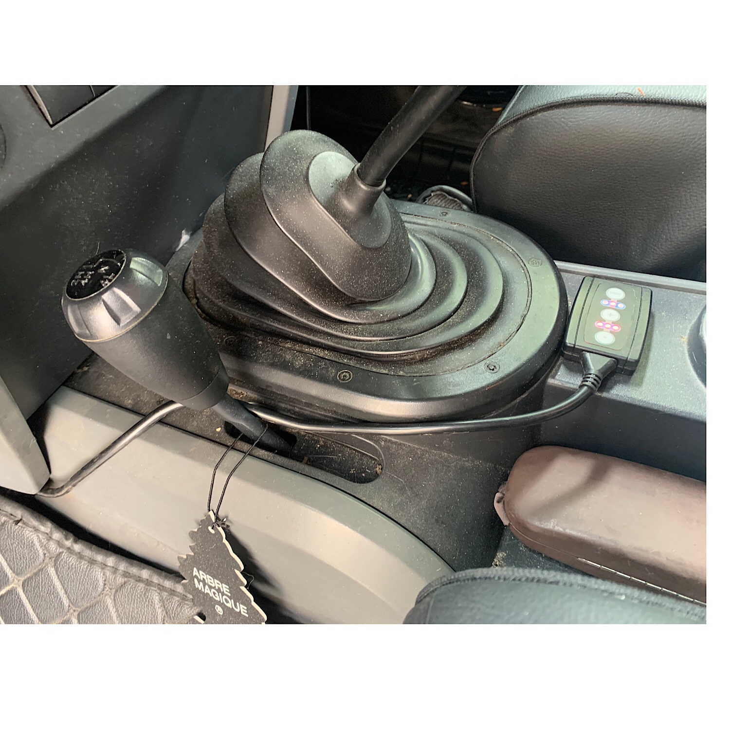

J ai reçu ma pedalbox acheté sur le boncoin, en 5 minutes c est branché, je l ai placé sur la console central pour pas être gêné par les led la nuit, alors 1er essai : étonnant !! J ai l impression que mon jku a perdu quelques centaines de kilos , je n ai plus cette latence dû à son poids au démarrage
