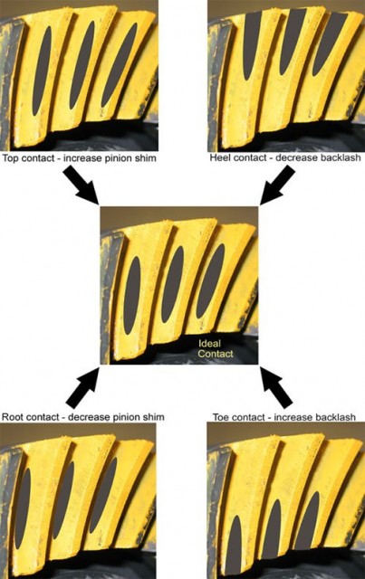

Ça c'est le lien pour les cales de réglages du couple conique pour l'AMC20 :
Cales pignon
https://eshop.rbs-handel.de/fr/catalog/ ... ions/4642/
Cales cage:
https://eshop.rbs-handel.de/fr/catalog/ ... ons/10103/
Il te faut aussi la bague d'écrasement à usage unique ( plusieurs au cas où..) :
https://eshop.rbs-handel.de/fr/catalog/ ... arts/4644/
Avant de tout démontrer il serait judicieux de faire un test peinture pour voir où en est réellement le réglage du CC.
Voici une indication : top contact : increase pinion shim = contact supérieur : augmenter la cale de pignon
heel contact : decrease backlash = contact talon : diminuer le jeu
root contact : decrease pinion shim = contact racine(en bas) : diminuer la cale de pignon
toe contact : increase backlash = contact des orteils(trop haut) : augmenter le jeu
Dans ce post aussi tu trouveras (malgré que toutes les photos ne soient plus là..) des indications qui peuvent te rendre service.
viewtopic.php?f=4&t=25036&start=15

Pour la peinture c'est quoi de la gouache de gamin?

oui de la simple peinture à l'eau car c'est juste pour te donner une indication
