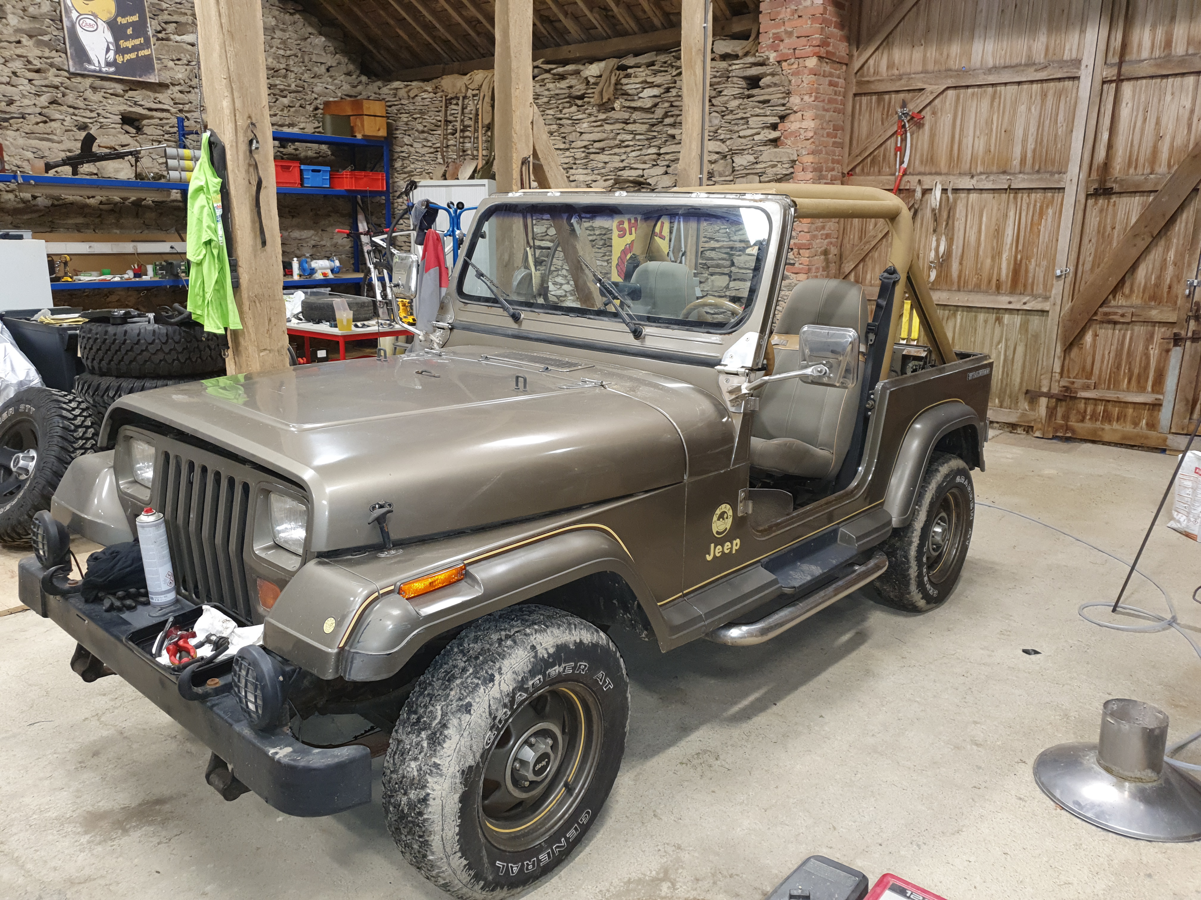

voici la belle

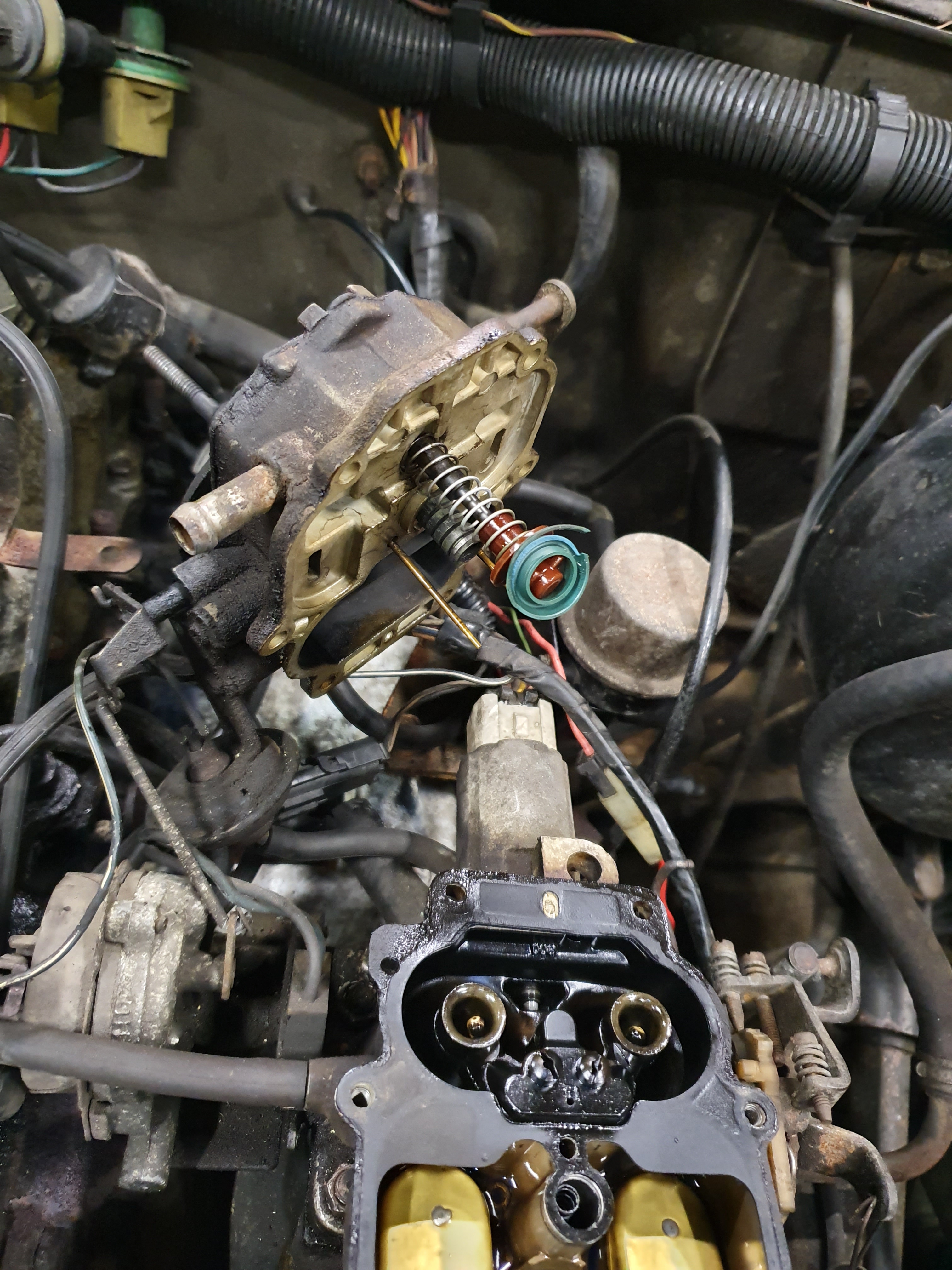

1er pbl elle ratatouille grave, l'essence est propre, donc démontage du carbu, et effectivement la menbrane de la pompe de reprise est déchiré
donc kit de réparation commandé chez RBS
mon dieu :colere: mais qu est ce que c 'est ce carbu, jamais vu autant de tuyau anti pollution, quelle horreur

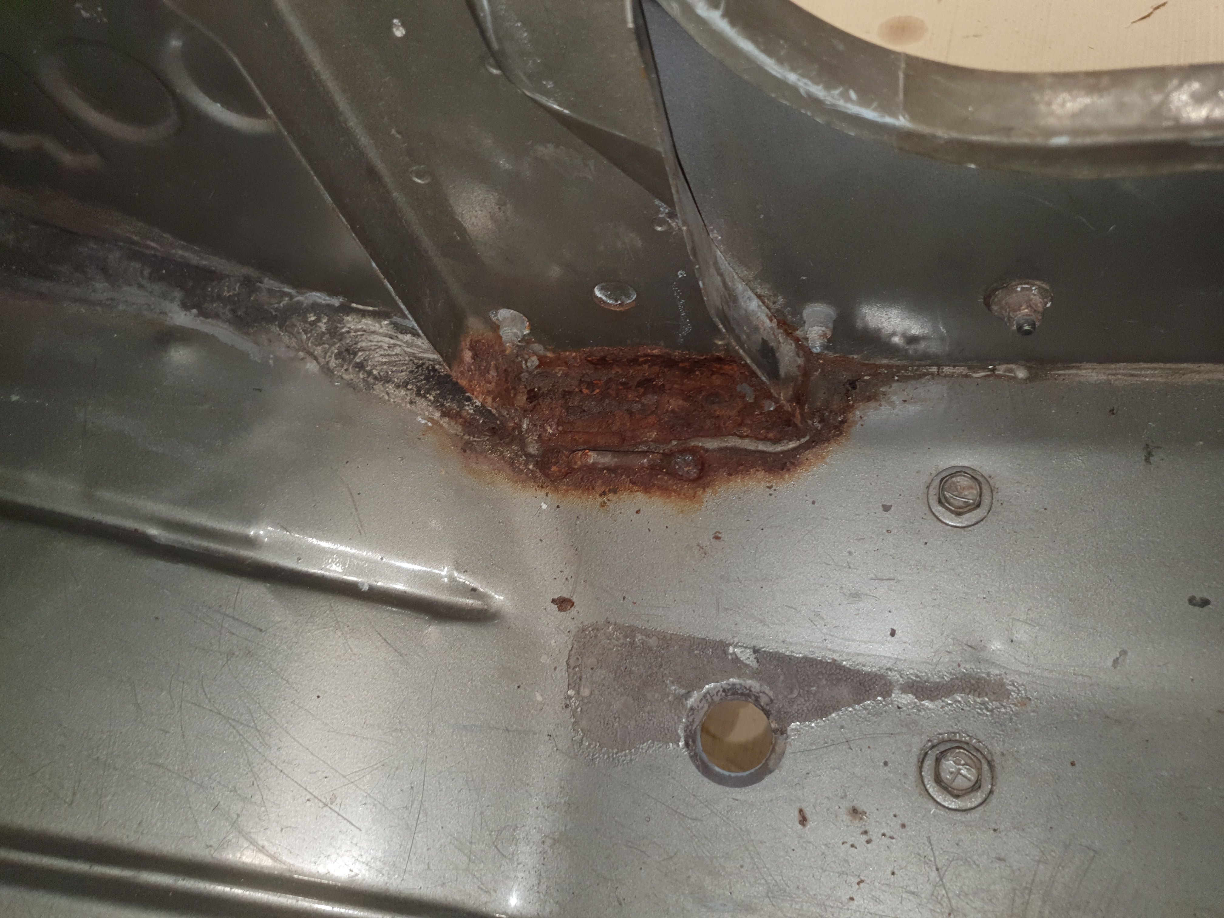

inspection du chassis, franchement très sain fixation arceau un peu rouillé mais convenable dessus et dessous
c est un peu plus attaqué a l'avant coté conducteur, je m'occuperai de ça demain

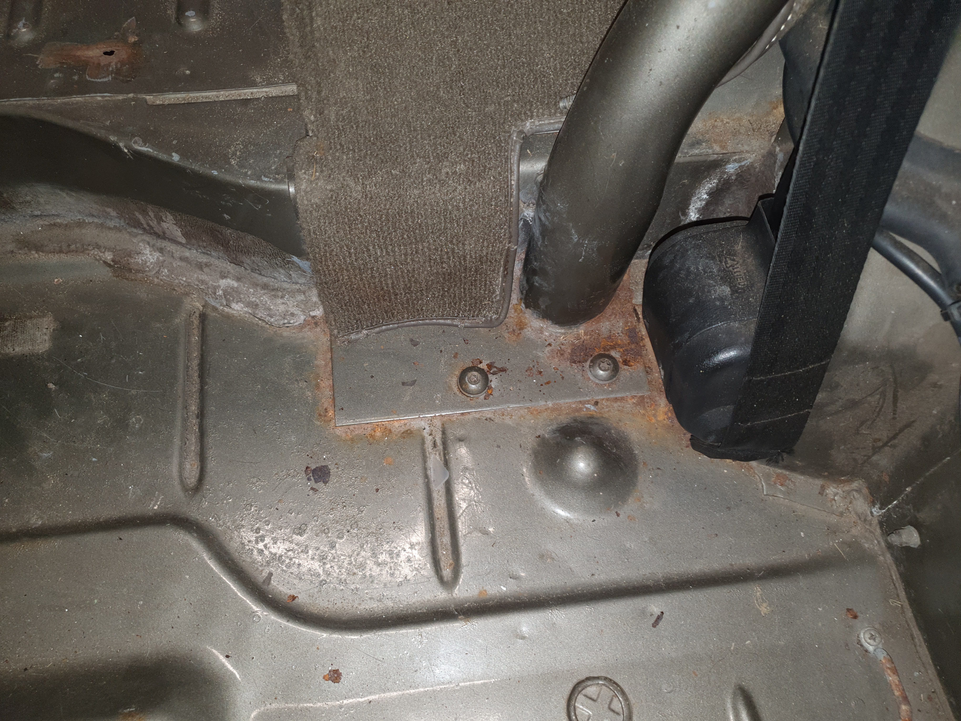

Il faut déposer l'arceau et inspecter ENTRE l'arceau et le plancher, puis déposer l'enrouleur de ceinture et inspecter la zone là où la vis torx viens se loger dans la double cloison

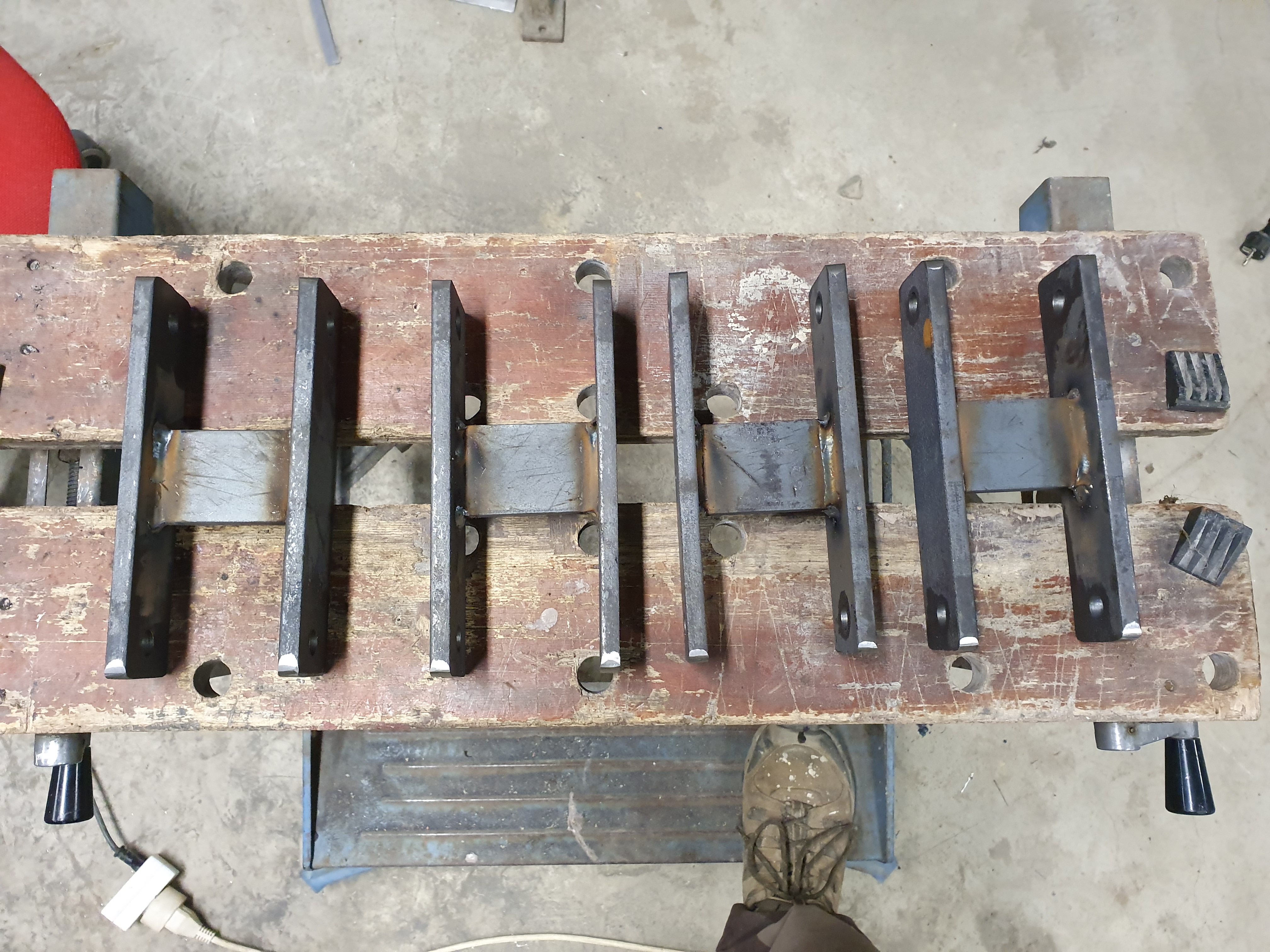

travail du jour :

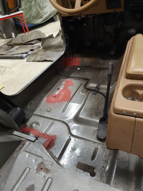

démontage de l'intérieur, petite déchirure au plancher a la fixation arr du siège, une petite soudure et c'est ok, au niveau de l'arceau rouille très superficielle j'ai remonter l'arceau bien gratté nettoyé et remis un coup d'antirouille en dessous :
j'ai aussi fabriqué mes jumelles +2"
le résultat est pas mal :bravo2:
et j'ai terminé par un peu de déco jantes, petit liseret doré pour être raccord au liseret du sahara :D

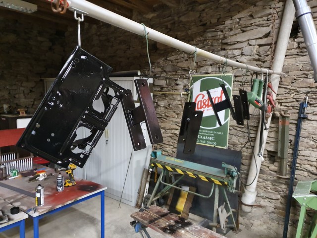

sinon bcp de petites pièces a démonter et a repeindre en noir, mais dans l'ensemble je suis assez agréablement surpris par le bon état général
