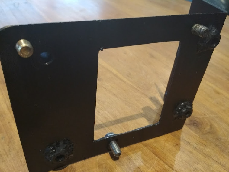

et avec un poste à souder, je fabrique une platine pour supporter le compresseur
et on peut monter le compresseur d'origine sur le TDI

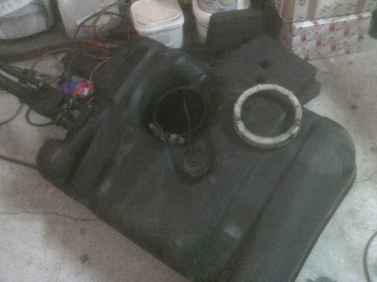

reste un problème, sur le TDI, il faut une pompe à essence pour apporter le gaz oil au moteur, alors que sur le VM, c'est aspiré.
Alors j'a acheté une pompe à essence de XJ essence. Mais le problème, c'est que sur la version essence, il n'y a pas de retour au réservoir, necessaire avec une injection diesel.
Sur l'essence, le régulateur de pression est dans la sortie de réservoir, donc pas de retour.
J'ai donc monté la sortie sans régulateur avec retour, sur la pompe essence du XJ:
