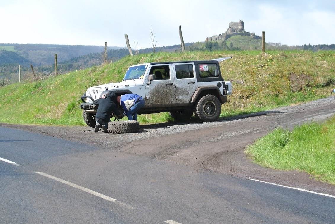

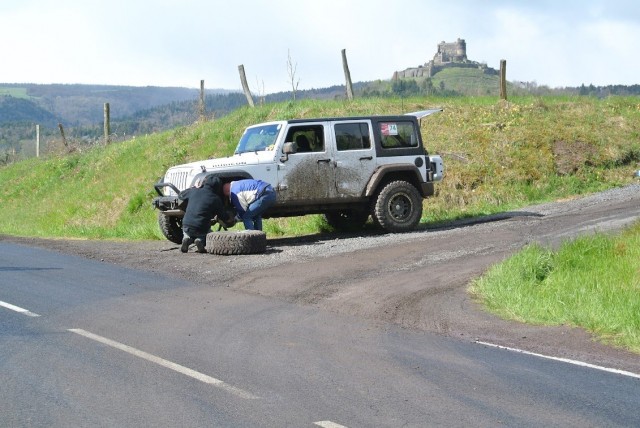

Tu l'auras voulu :twisted:

:pasdac2:
Pb de serrage OEM des supports d'étriers, (très) inférieur au couple et sans frein filet...des 2 côtés!

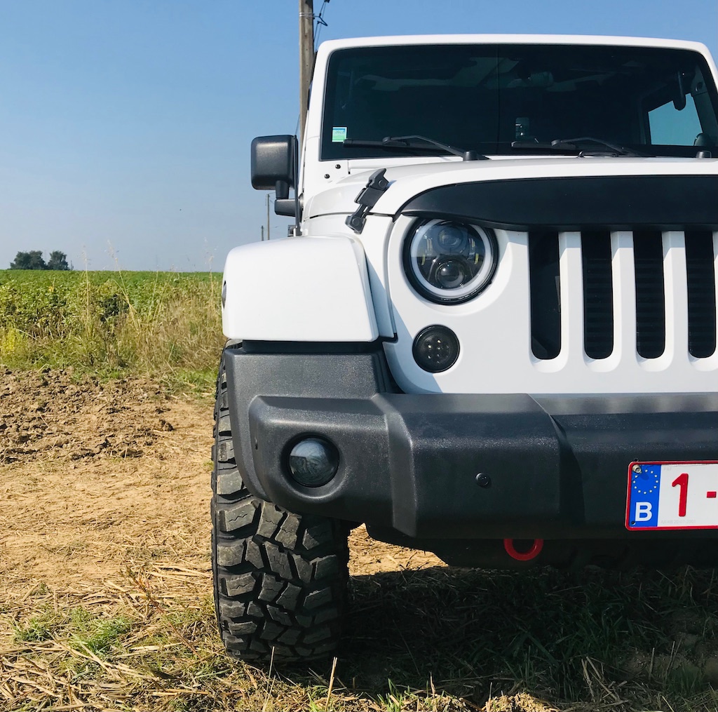

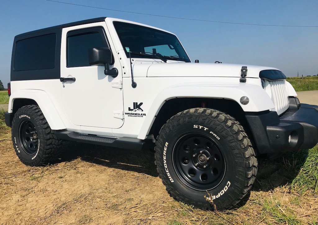

Hello les amis,
Besoin d'un avis, j'ai montées depuis peu des cooper st pro 285-70-17 avec des jantes en acier
Très jolie look, mais à rouler je trouve le comportement de la voiture mega lourd et vraiment pas agréable
J'étais en yokohama go15 geolandar at 255-70-18 sur jante d'origine
Cela viens du type de pneu ? de la taille ? ou des jantes en acier ?????
Merci d'avance pour vos avis

Vu la taille et le profil, ça doit être un peu plus pataud oui ! :mdr2:

les 3 , pneus et jantes plus lourdes et diametre plus grand

Oui tu avais des jantes alus, la avec les 285 + jantes tôles tu a récupéré pas mal de kilos en plus!!! c est pour cela qu il est plus conseillé quand tu passe en plus gros de rester en jantes alu et non acier d'autant plus que tout cela va tirer pas mal sur tes trains roulant, c est pour cela que pour l instant je suis toujours resté avec mes jantes alus.

Zut zut
Garder les jantes et monter un Cooper at/3 4s en 265-70 devrais peut être aider ?

Si tu etait en 18 avant cela ne montera pas sur tes jantes d origine , par contre si tu avait du 17 en alu pas de probleme je suis en 33 toujours sur mes jantes d 'origine en 17 .

J’ai des alu en 18 et les aciers son en 17
Je pensais garder les aciers car j’aime le look et mettre des pneus typés route.
Et avec tes 33 tu as mis quoi comme pneu ?

Non le 33 c est mes pneus en MUD 33/12.5/17 sur mes jantes de 17 d origine
