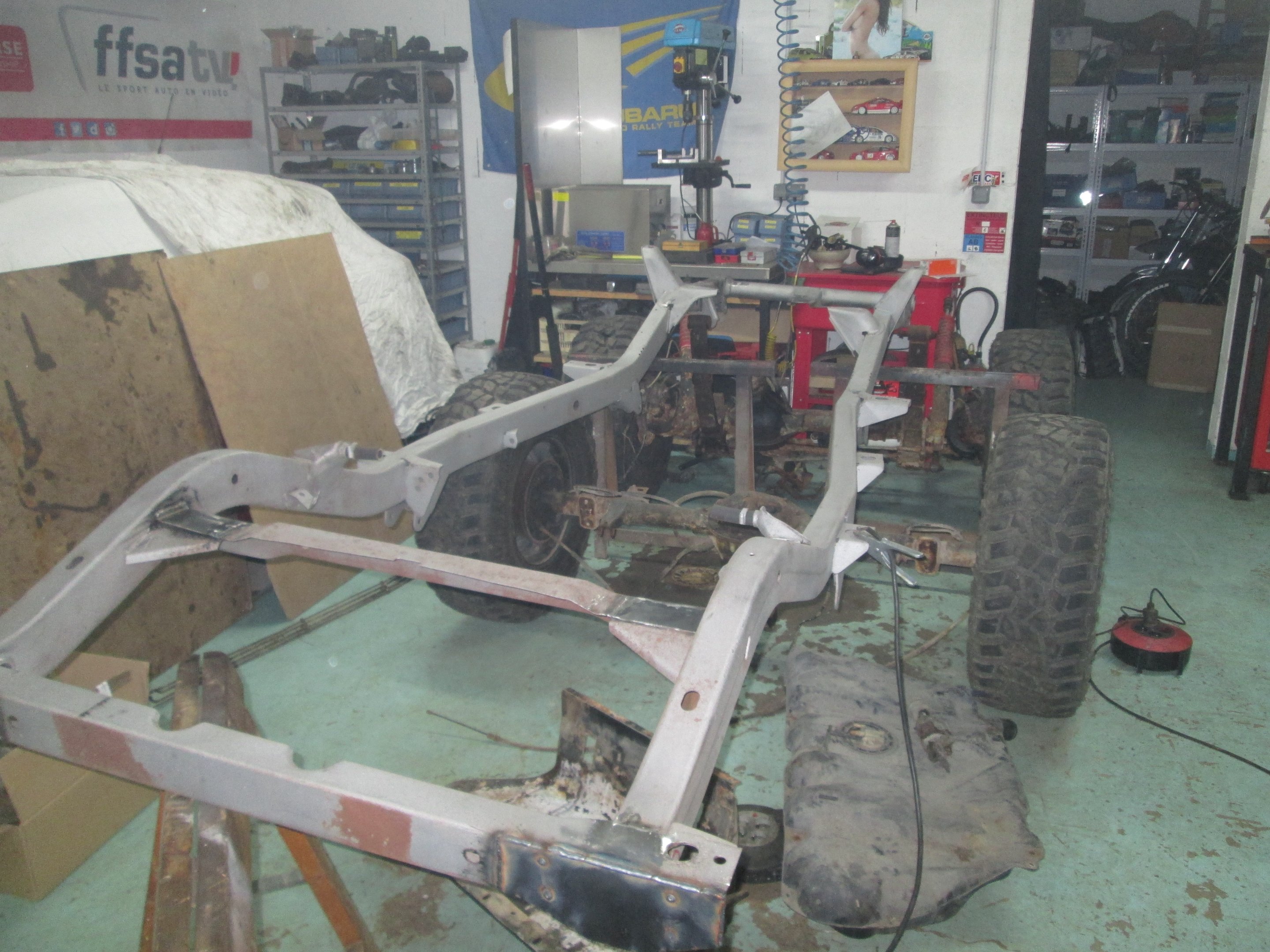

Une photo du châssis pour voir si ça marche....... et je crois que c'est bon

C'est ce qu'on appelle une mise à nu !

A poil! A poil! A poil! ....

à ce niveau c'est plus qu'à poil
c'est le squelette
