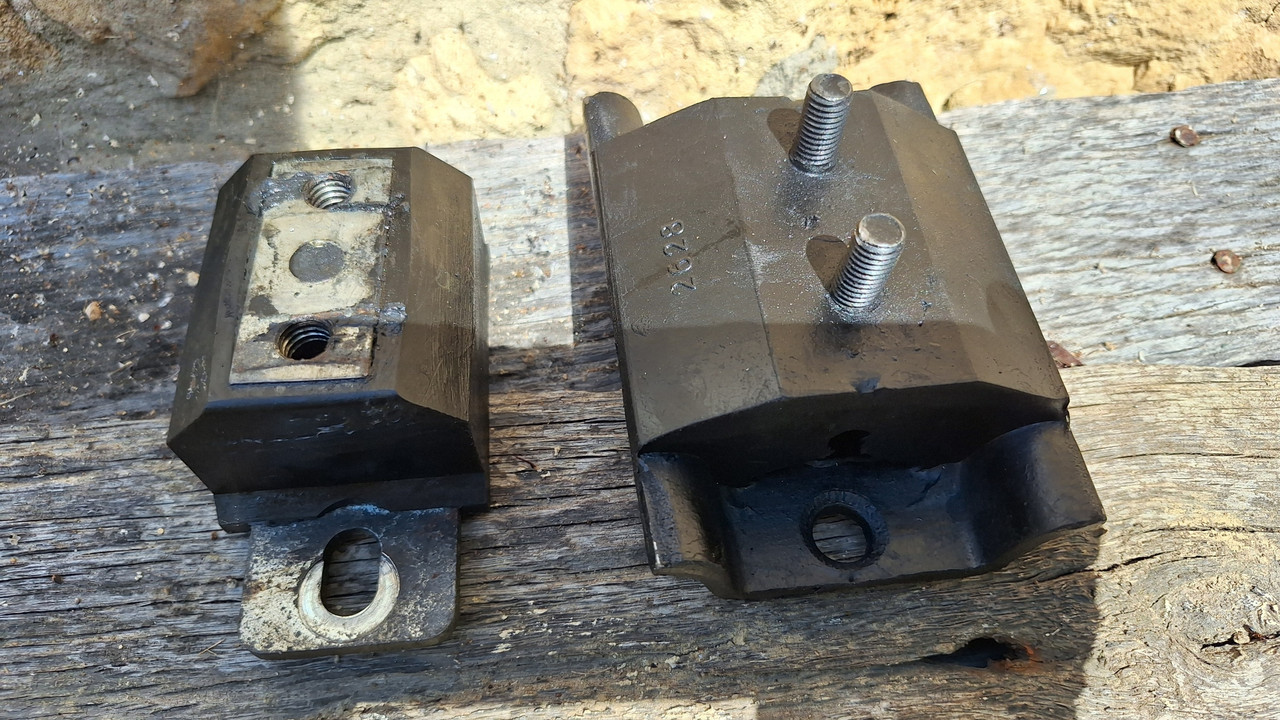

les bielettes et les silent blocs de barre stab avant ont été changés, ainsi que le silent bloc qui se trouve sous la boite, j'ai retrouver une voiture qui ne couine plus à la moindre plaque d'égout, ça fait plaisir :).

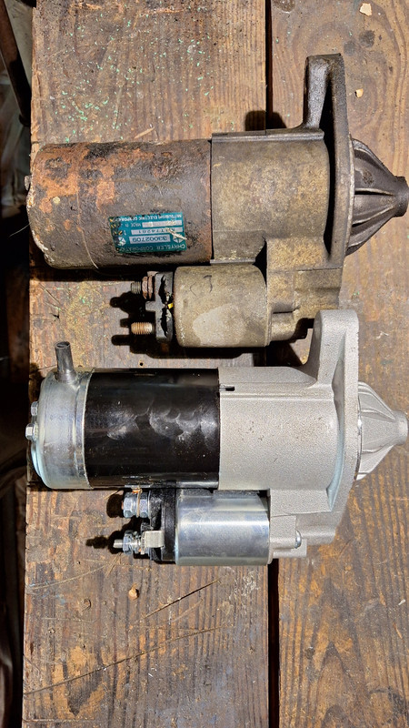

Ce weekend, j'ai remplacé les gros fils l'alim et de masse, aisni que la batterie et le démarreur... le solénoide de l'ancien démarreur n'a pas tenu au démontage, le petit fil d'alim qui va au solenoide avait fusionné avec la borne, dommage... enfin, le nouveau démarreur fonctionne à merveille :bravo:
