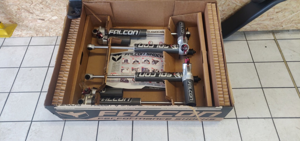

Actuellement j'essais de trouver des 3.3 Falcon. Je les trouve intéressant avec les réglages via une molette et pas de durite entre le corps et le réservoir.

J'ai des flacons série 3, ils vont super bien. Je n'ai rien à leur reprocher.

Timmy_33 a écrit : 22 sept. 2021 10:25 J'ai des flacons série 3, ils vont super bien. Je n'ai rien à leur reprocher.
+1 et j'adore le look surtout l'avant ils sont pour le moins originaux
Messages : 13873
Besoin d’avis avant achat kit Réhausse
+1 Ils sont magnifiques oui !! et le prix aussi, mais quand on aime...... :mdr2:
