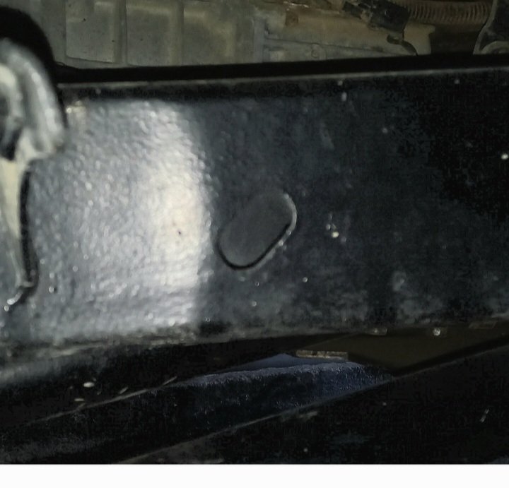

Il y a 3 choses à faire : tu cales ton pont au niveau du différentiel (ctick bouteille par exemple) pour éviter sa rotation et tu crochettes une sangle autour de ton pont en te servant des lumières du longeron, une de chaque côté pour être tranquille.

Merci Greg, par contre les lumières du longeron je vois pas du tout ce que c'est :ooo

Une lumière s'appelle aussi un oblong,
Tu mets ton crochet de sangle dans cet oblong/lumière qui se situe sur les longerons
Si cela peut t'éclairer :mdr:

C'est pour vous faire voir que mon chassis est propre :mdr:

Ouaip, bien éclairé :mdr: , sacré lumière :salut:

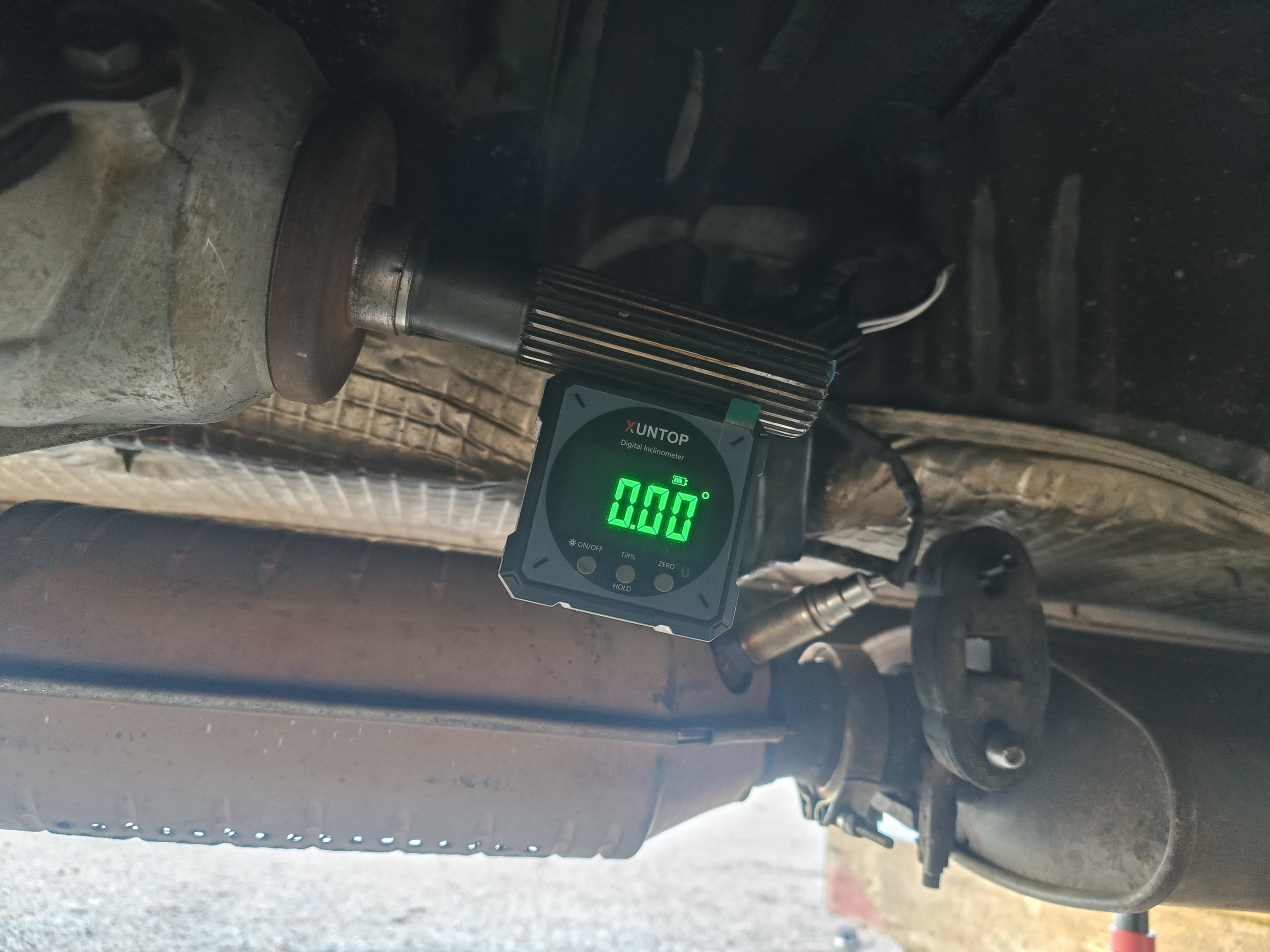

Pour les inférieurs un simple crik sous le nez de pont aura suffit pour moi, par contre les supérieur un par un et avec la sangle.
Pour le réglage de tes inclinaison, pont arbres de transmission et même pour la géométrie, ton carré et ton parralelisme je te conseille ça:
https://www.amazon.fr/gp/aw/d/B0D89DC56 ... asin_image
Un inclinomètre avec laser :1: :1:
J'en ai pris 2 et J'ai tout régler avec.
Et pour info: a 3.40m de distance 1mm = 1 minute d'arc.
Et 1 minutes d'arc= 0,0167 degrés.
Bon a savoir pour régler son pincement ;)

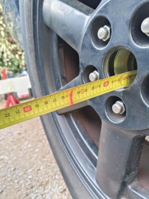

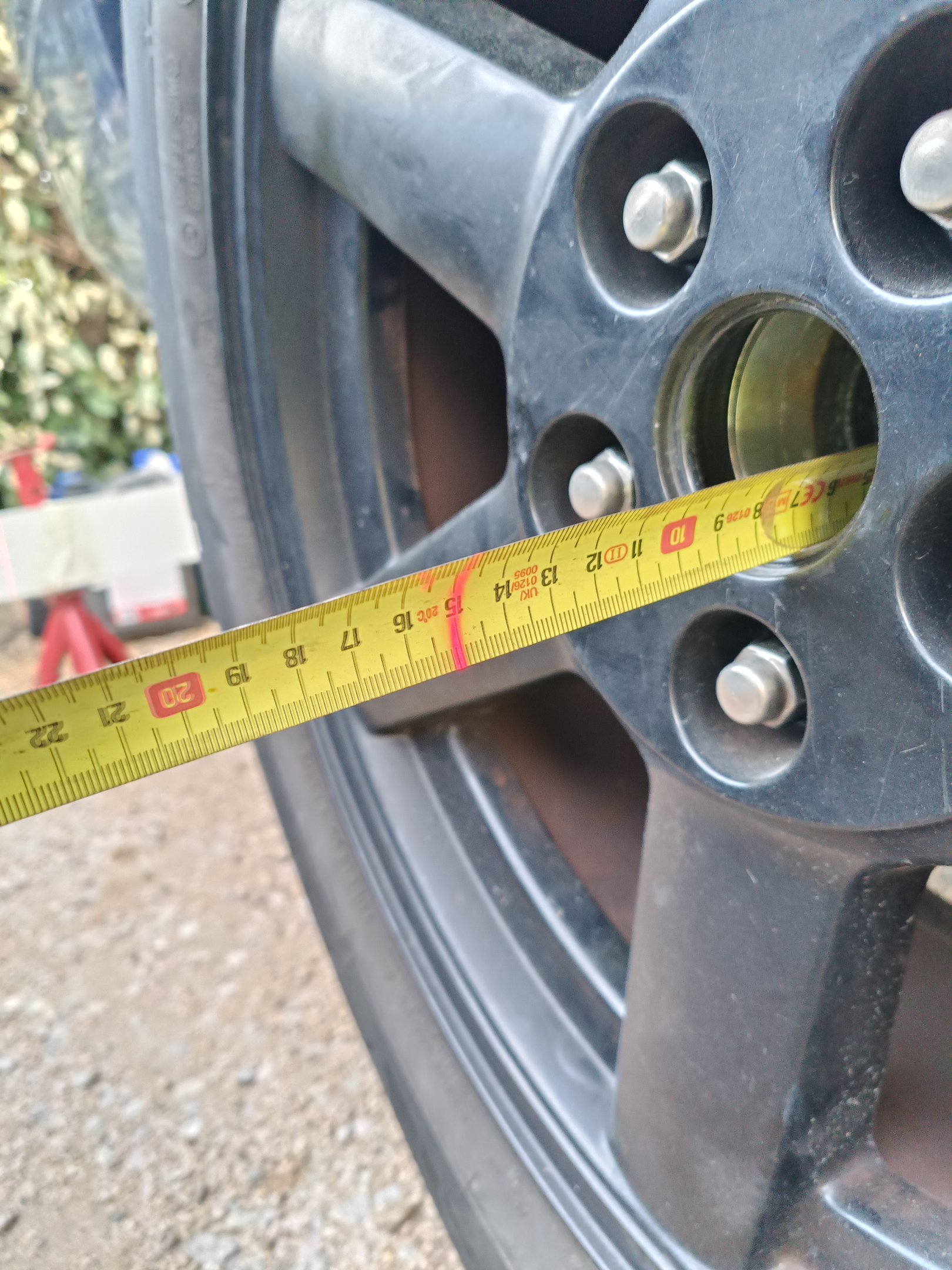

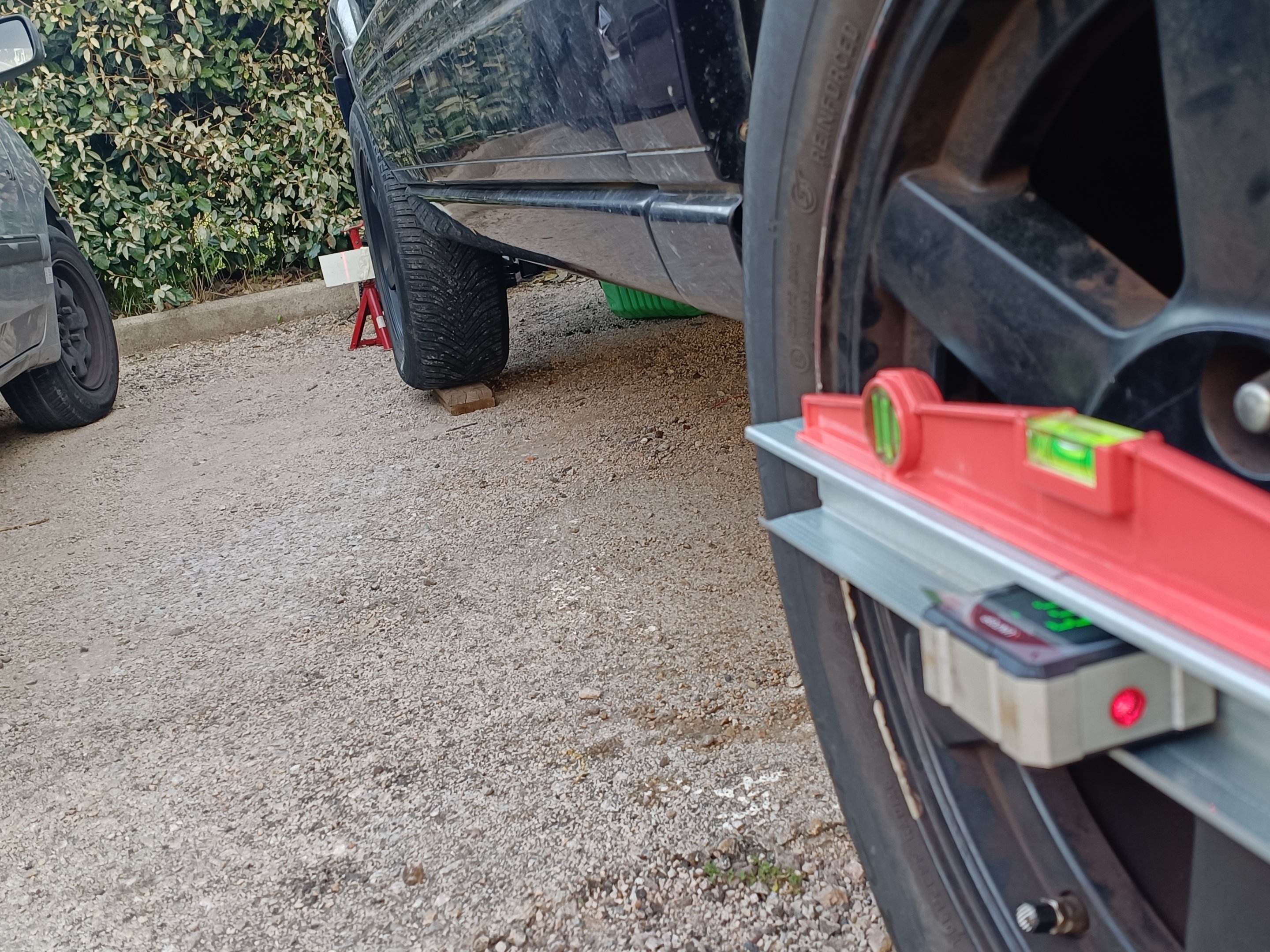

J'imagine que oui, le laser remplace tout simplement le cordo.
Personnellement j'ai d'abord réglé mon pont arrière, avec un inclinomètre laser placé sur chaque centre de roue grâce a un rail a placo placé sur la jante et de niveau, j'ai réglé de tel sorte que l'écart entre le laser et le longeron a l'avant soit identique a droite et a gauche. (Le pont arrière doit être bien Centré avec la Panhard).
Ensuite j'ai réglé les bras de suspension a l'avant pour avoir un carré parfait (distance entre roue arrière et avant identique de chaque côté) puis en plaçant les inclinomètre sur les roue avant j'ai créé 2 ligne parallèle en obtenant un écart identique entre les 2 lignes a l'avant et a l'arrière a plus ou moins 2 mètres.
Pour terminer j'ai ramené c'est 2 ligne parallèle aligné au pont arrière (écart entre roue arrière et laser identique a droite et gauche), puis pour finir j'ai placer devant une planche a 3.4 mètres des centre de roue avant pour régler le pincement a 0.12°. je crois que c était 7.3mm.
Par la suite j'ai réglé les ponts avec les bras supérieur.
Tout ça voiture a plat, de niveau.
Oui la technique et valable pour tout les véhicules mais surtout intéressante a mon avis pour ceux qui ont les bras de suspension et les Panhard réglable et qui aime faire eux même mieux que les "pro".
En tout cas chez moi les "pro" ne voulaient pas me le faire...
