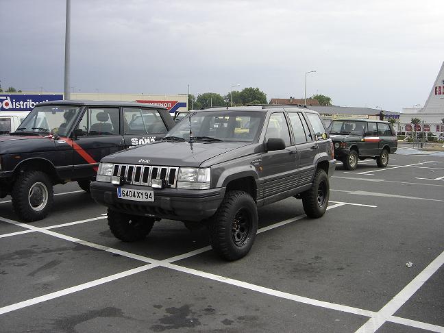

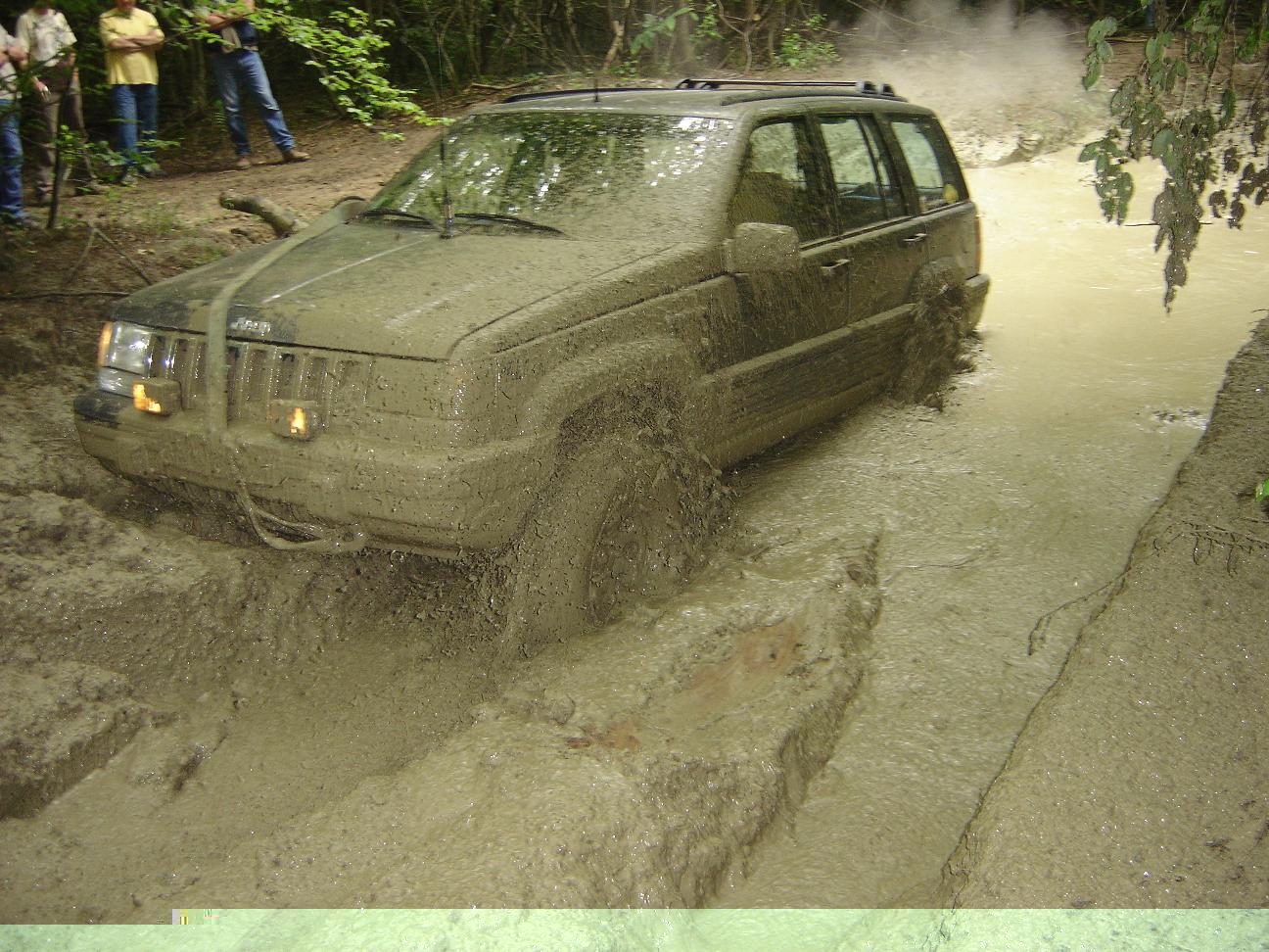

Bonjour Sam,
j'ai équipé le ZJ 4L de 1995 d'un copain avec un kit Rubicon Express +3.5" l'an dernier , et depuis il roule toujours, il l'a même vendus depuis ;
sur la photo les pneu mud son des 235/85x16 soit +/- 32" en diamètre; les jantes sont des 7x16 ET 00 Unique Soft 8 ; et 4 amortisseurs 24" en extention ;
bon courage pour ton montage en +2" ;
seb
