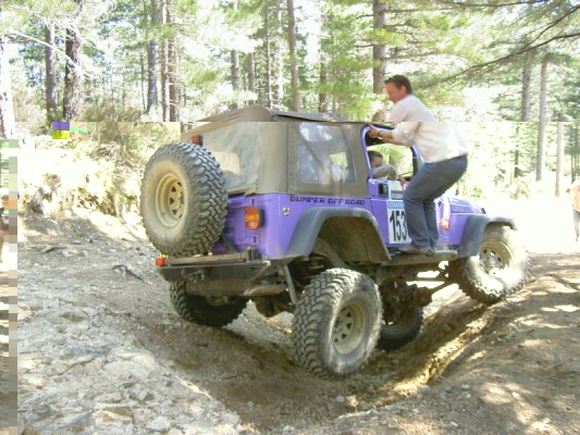

Tiens, c'est la 1ère fois que je vois ton TJ croiser de l'arrière :mrgreen:
PS : +6 mini pour du 35, mais +8 va aussi ... ;)

ah bien voila un kit 8 p ,
se croise super bien :1:

voila avec un kit 5.5 long arm et des 35
TJ 2,5L(vendu) TJ 4L, JK rubicon V8 .... wh 3.0 CRD
