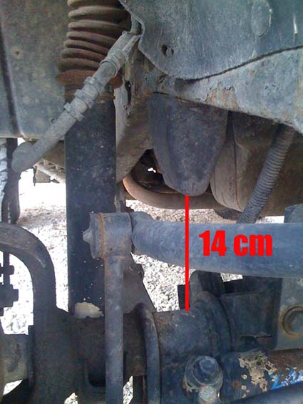

Bonjour à tous , j'ai recemment acheter un Jeep wrangler YJ de 92 et il se trouve que je dois changer les amortisseurs, le problème c'est que je ne sais absolument pas de combien le jeep est réhaussé donc je souhaiterai savoir comment dois-je faire pour connaitre la réhausse ? Merci !
Photo 002 copie.jpg (52.64 Kio) Vu 1581 fois
Photo 001 copie.jpg (58.69 Kio) Vu 1579 fois
on m'a dit de mesurer comme ceci donc voila les photo , je trouve 14 cm .

si je fait la conversion en pouce ca fait 5,5 pouces !! mais est ce bien l endroit ou je dois mesurer ? merci

:ohnon: la mesure de la réhausse est par rapport à la hauteur d'origine :siffleur:
Je ne suis pas un spécialiste de l'YJ, mais je dirais que tu as entre 2 et 3 pouces de réhausse. Quelle est la taille des pneus ?

As-tu un body lift (silent bloc de caisses plus hauts qu'à l'origine), si non => kit 4".
Tu peux aussi passer une règle en bois dans les 2 jumelles d'une même lame pour mesurer l'écart entre la règle et le
bas de la lame et ensuite comparer à une mesure stock.
