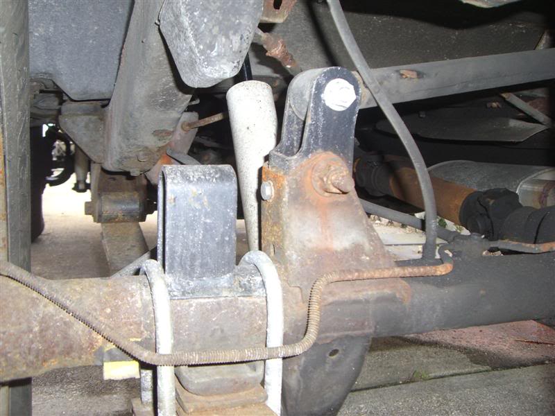

j'en avais trouver une d'occase pour 85$ hier, mais je ne retrouve pas le lien... mais pour beaucoup moins cher je me suis bidouillé ça pour l'avant.
Exnona's jeep 56.JPG (163.82 Kio) Vu 918 fois
ça se trouve en vente et pour l'arriere aussi mais c'est un peu plus compliqué a se le faire .
http://www.quadratec.com/products/16311_626.htm
arriere
track bar arriere.jpg (72.16 Kio) Vu 918 fois

la trk bar c'est celle sur la photo que le type est en train de bidouiller, la rouillé e juste au dessus c'est la sway barre relié par des bielettes, pour ton cas ça doit aller.
http://www.4wheeloffroad.com/techarticl ... to_06.html
c'est plutot ce petit bazar que je t'ai envoyé qu'il te faudrait pour la fixer, cette barre va du chassis au pont, avec la rehausse les trous ne sont plus en face d'ou la necessité de rajouter une barre reglable (cher) ou une petit piece (pas cher)
