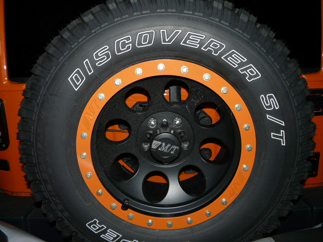

Avec mon JK 3 portes réhaussé de 2" par cales et des pneus COOPER DISCOVERER S/T: 33 x 12,50 R17 LT M+S gonflés à 2,5 bar, je n'ai pas de problème d'inconfort même à 140 km/h.
