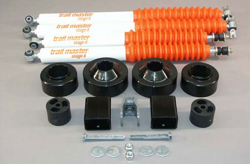

Les soufflets orages me font penser à des Trail Master. Quand je retourne en Normandie, je vais gratter la peinture noir pour essayer de voir ce qu'il y a dessous.
Voici les Trail Master auxquels je pense :
Wrangler TJ 4.0L, boite méca 6, ligne échappement inox, rehausse 2'', BF AT T/A 31 x 10,5 x15, orange & noir

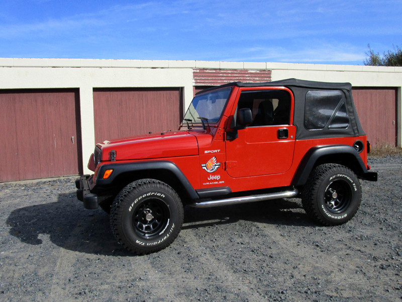

pas grave , tu demontes un amortisseur , tu le mesure et tu donne la valeur à indian's cars qui va savoir quoi en faire
à mon avis au vu de la photo tu as une réhausse de 2 pouces ......
