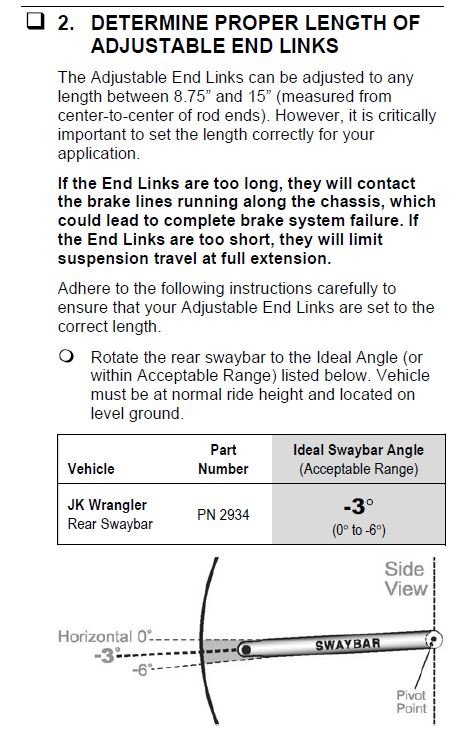

Pour l'arrière l'angle est bien parti bon j'ai trouvé une doc JKS qui dit que pour l'arrière ce doit être réglé pour -3° mais il me semble que tu es largement au dessus de ça
Du coup je pense que je vais partir sur des biellettes JKS 2030 pour l'avant et 2034 pour l'AR avec ça je vais pouvoir ajuster au mm l'affaire

Du coup pour l'avant il faut prévoir combien de cm de plus pour la biellette je pense que max c'est 4 / 5 cm
je doute vraiment pour l'arrière pour une rehausse de 2" car il y a 11.5cm de plus (en longueur hors tout)

Alors je fais un récap de ce que j'ai commandé pour une réhausse de 2"
Biellette JKS 2030 pour l'avant
Biellette JKS 2034 pour l'arrière
Ressorts 2617 Ressort AR OME (u) +50mm +00kg Jeep Wrangler JK Long
Ressorts 2628 Ressort AV OME (u) +50mm +00kg Jeep Wrangler JK Long 2.8L Diesel
et pour caler la stab avant une fois déconnectée l'arrière on verra bien si seulement il y a besoin de la déconnecter
TeraFlex 1601277
Avec comme amortisseurs des FALCON 3.3 REF TERA 03-01-33-400-002
TeraFlex 1601277
