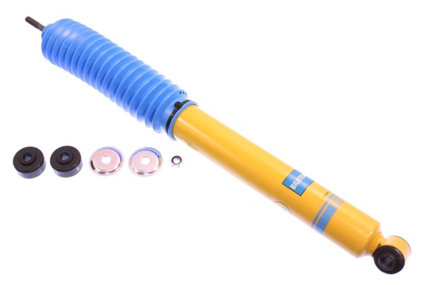

Normalement les soufflets sont serrés sur le corps de l’amortisseur avec des colliers serflex. (Voir ci-dessous)
J’ai aussi acheté les Bilstein B6 pour mon JKU 2011 (70000 km et les origines sont morts) mais ils ne sont pas encore arrivés.
As-tu changé les rondelles caoutchouc et metalliques qui devraient être livrées avec les amortisseurs ou as-tu laissé les OEM ?

Effectivement, les soufflet sont déjà prémontés sur les corps d'amortisseurs. C'est une fois installé sur la jeep que les soufflets partent dans tous les ses du faite de leur compression.
J'ai installé les nouveaux caoutchoucs à l'avant, il faut dire avec un peu de mal, car il manque 3 mm de filetage sur les tiges d'amortisseurs
Pour info, j'ai mis 3 h pour celui de droite, car l'accès est très restreint en partie supérieure

J´ai reçu ce matin les amortisseurs commandés jeudi, chapeau pour la rapidité.
Le montage sera sûrement pour ce week-end.
Les soufflets bleus sont beaucoup plus souples que je ne le pensais, ils ont l’air d'être en silicone, mais ils bien fixés au corps de l’amortisseur et ne bougent pas en compression.

Fred_4WD a écrit : Les soufflets bleus sont beaucoup plus souples que je ne le pensais, ils ont l’air d'être en silicone, mais ils bien fixés au corps de l’amortisseur et ne bougent pas en compression.
J'étais dans le même cas que toi, lors de la réception / essais de compression à la main.
Mais une fois installés, ils partent dans tous les sens....

dans mon cas je ne fixe surtout pas le soufflet sur le corps de l'amortisseur , voir je coupe ce qui depasse , en effet les soufflets sont des nids à M@rde ....

Pareil viré direct

pas vire mais fixé juste en haut , il pendouille pour protéger la tige de verin .... mais libre en bas pour l'evacuation de l'humidité ...yannosaeba a écrit :Pareil viré direct
@tous: Merci pour vos retours d'experience
La modif de Pascounet71 a été réalisé ce soir, reste plus qu'à tester demain
