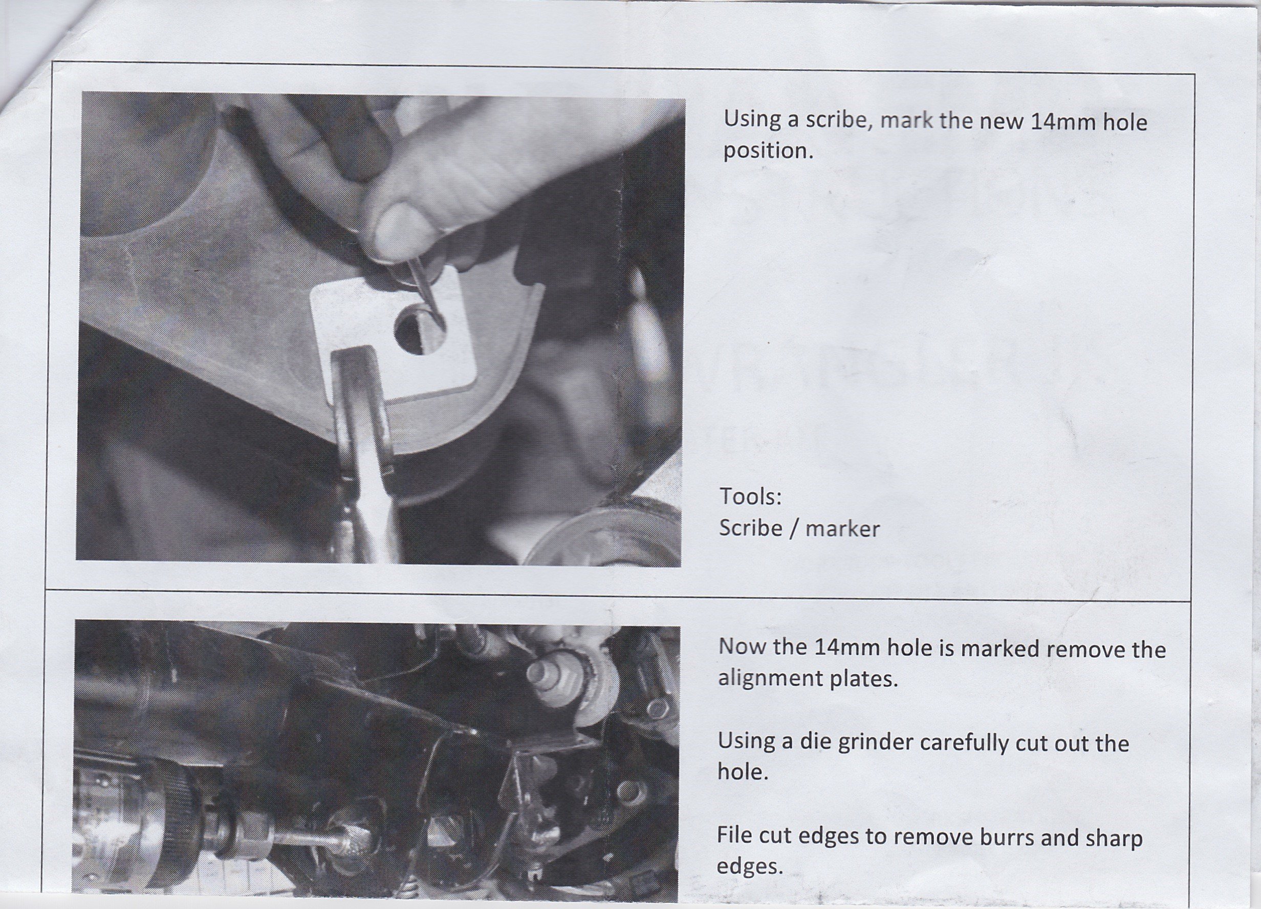

Bonjour.
Question qui a monté le kit pièces de relocalisation OME (Référence. OME FK53.)de tirants de ponts inférieurs, qui permet la correction d'angle de chasse de 2°, afin de retrouver l' angle chasse d'origine sur rehausse de 50 mm.
Merci de vos retour.

moi.
un peu pénible de repercer les tirants, mais la précision de la direction redevient bien meilleur.

patolivier a écrit : 15 avr. 2021 21:17 moi.
Salut.
il faut repercer le tirant lui même... ou la fixation sur le châssis ?

Je voulais bien dire la fixation sur le pont. il faut faire un trou oblong.

Je vais peut etre me laisser tenter çà semble pas mal et simple .

C'est fait :D :D :D :D
