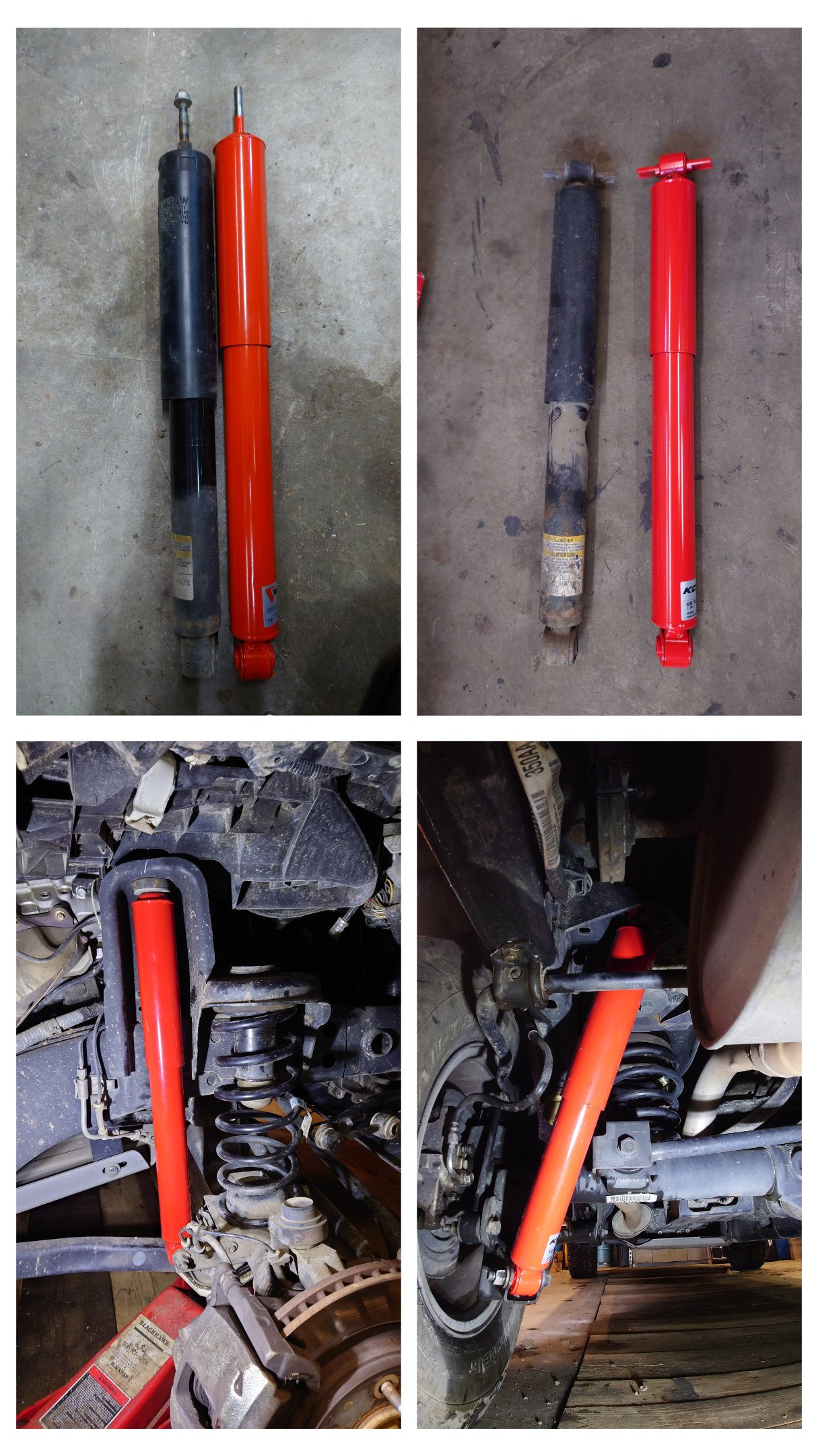

Cale + Koni installé depuis une semaine !
Pour l'instant je suis très content du résultat, c'est plus ferme sans être inconfortable et ne talonne plus (chargé mais sans tente de toit donc à voir prochainement quand elle sera dessus)... Plus de tangage ou de rebond comme c'était le cas avec les amortisseurs d'origine (d'ailleurs même à la mains la différence de dureté était flagrante), réglage d'origine au plus mou comme préconisé par Koni.
J'ai mis les 4 cales et l'ensemble remonte de 2cm comme prévu (à voir avec la tente etc si il faut virer les avant pour être droit)...
Ça m'a pris 3h sans me presser pour tout faire.
Je vous ferai un retour une fois chargé complètement et aussi au retour du Maroc fin avril :1:
