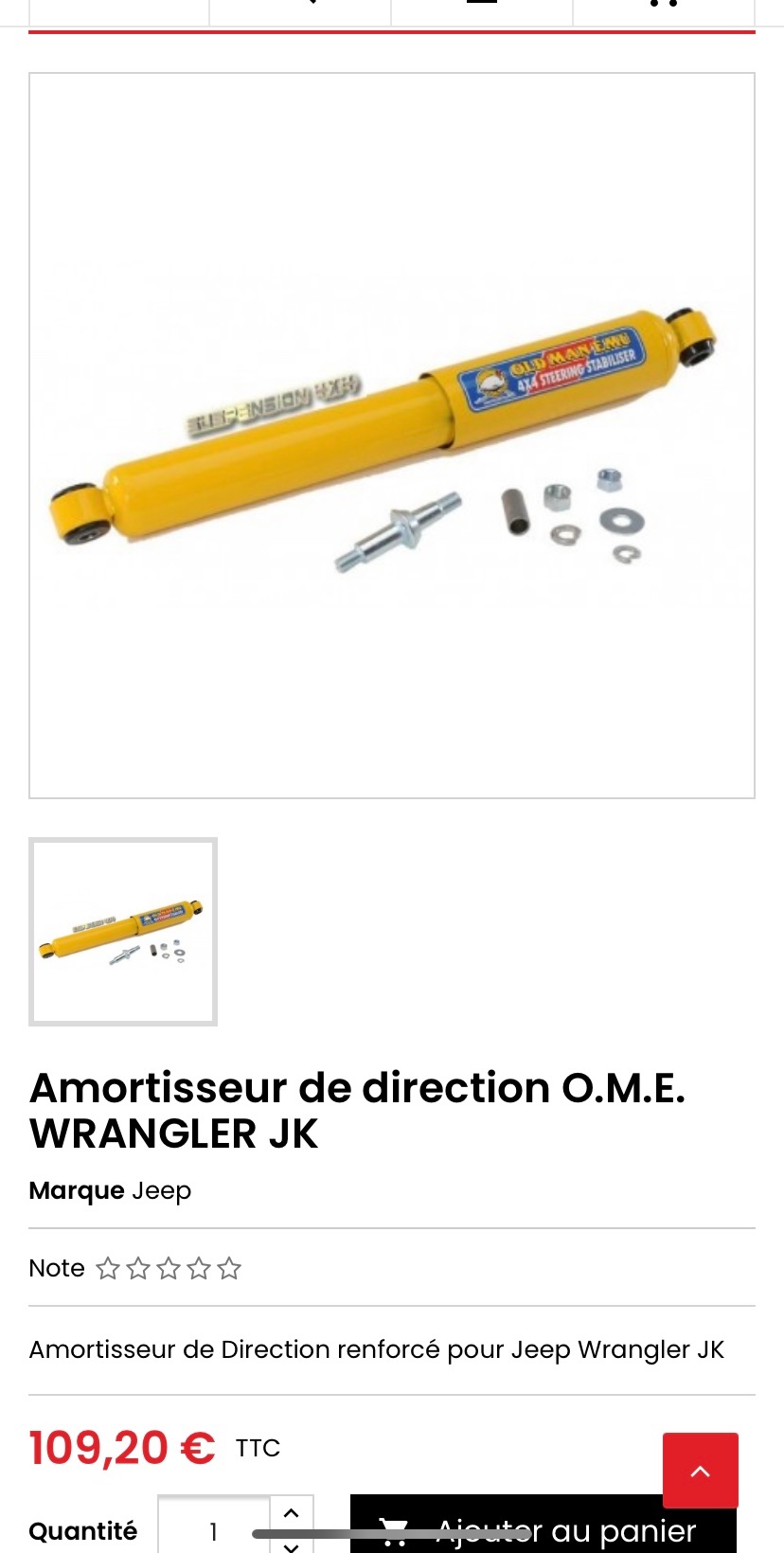

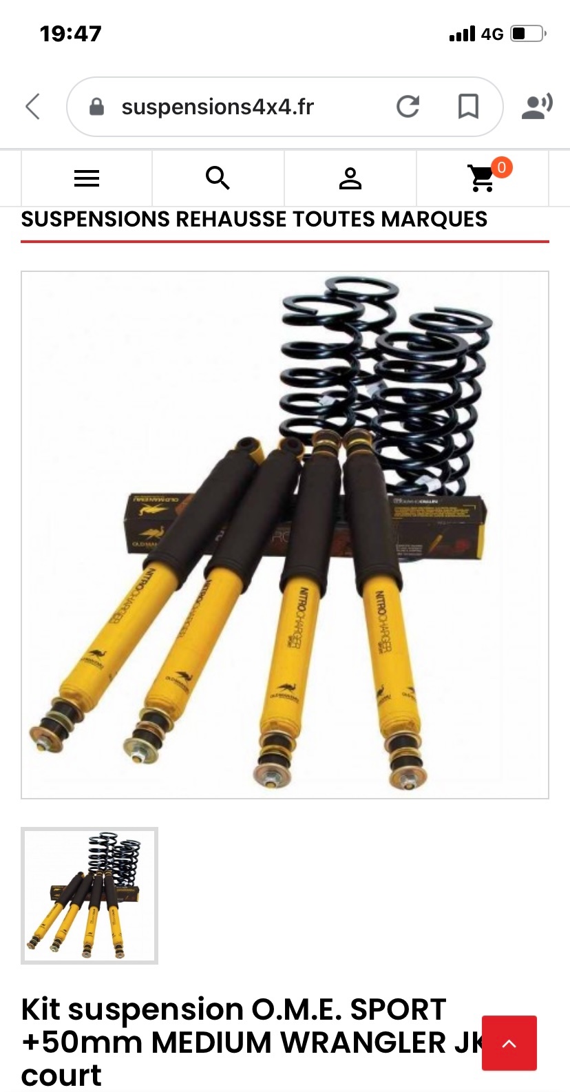

Salut la compagnie, je viens à la pêche aux informations concernant mes futurs emplettes pour mon Jeep jk. J’ai trouvé ce kit+50mm et cette amortisseur de direction de la marque OME,j’aurai aimé savoir votre avis sur cette marque et si il me manquerai quelques chose pour être bon . Au niveau du prix j’ai l’impression que c’est plus abordable que les kits sur jeepstore

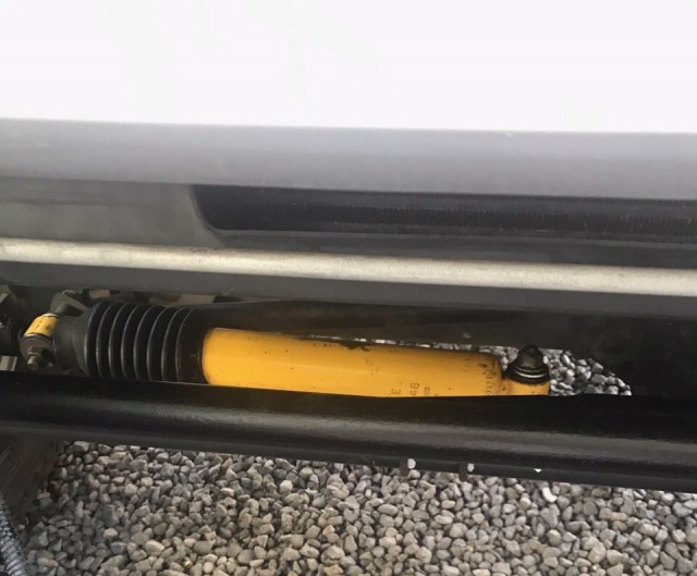

Le visuel de l'amortisseur de direction n'est pas la réalité , il y a un gros soufflet noir normalement et c'est mieux , en fonction de l'année de ton jk il, y a un petit kit de relocalisation â rajouter ( pour les premiers jk , mon cas )

Amortos direction

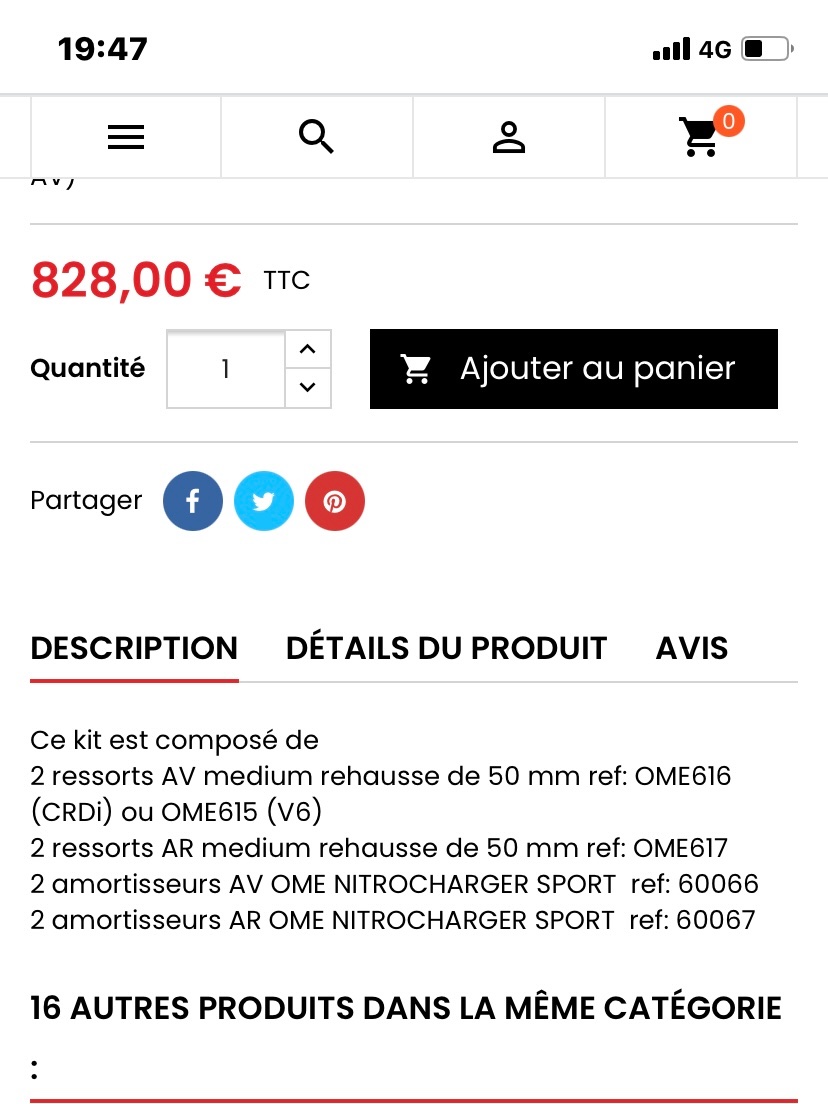

Attention: ici ressorts + amorto seuls, ce n'est pas un kit de réhausse complet
Contrairement aux marques US, OME vient d'Australie où roulent des JK diesel et propose donc différents tarages de ressorts suivant la charge embarquée, 3x dureté pour chaque motorisation 2.8 CRD (+40kg) ou Pentastar:
Medium / HD - Heavy Duty / HHD - Heavy Heavy Duty
Tu peux mixer pour adapter à ton utilisation: HHD AV (PC+treuil) et Medium AR (brosse à dents) pour mon expérience.
Recherche / vérifie sur le web les réf précises.
+ Biellettes AR (les origines passent devant), relocalisation durites de frein, 2x track bar réglables et surtout des tirants inf. AV réglables ou étriers de repositionnement pour conserver/augmenter l'angle de chasse déjà limite d'origine (death wobble).

Sur ton kit,
Les ressorts 616 sont des plus 50kg à l'avant.
Les ressorts 617 sont des plus 150kg à l'arrière.
