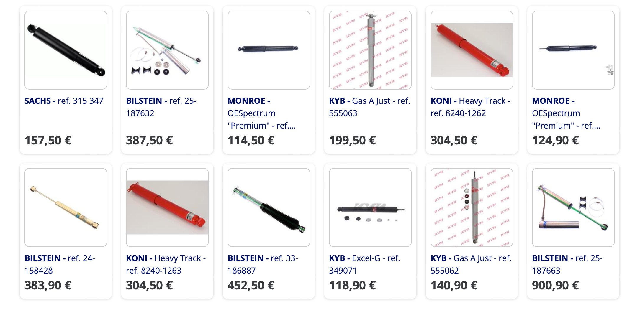

bernicotti
Messages : 2956
Changement amortisseurs
Message par bernicotti »
Il me semble que plusieurs ici les ont remplacés par des Koni.
Je ne sais pas ce que cela vaut
en faisant une petite recherche sur oscaro avec la ref de mon CRD voilà ce qui m'est proposé
