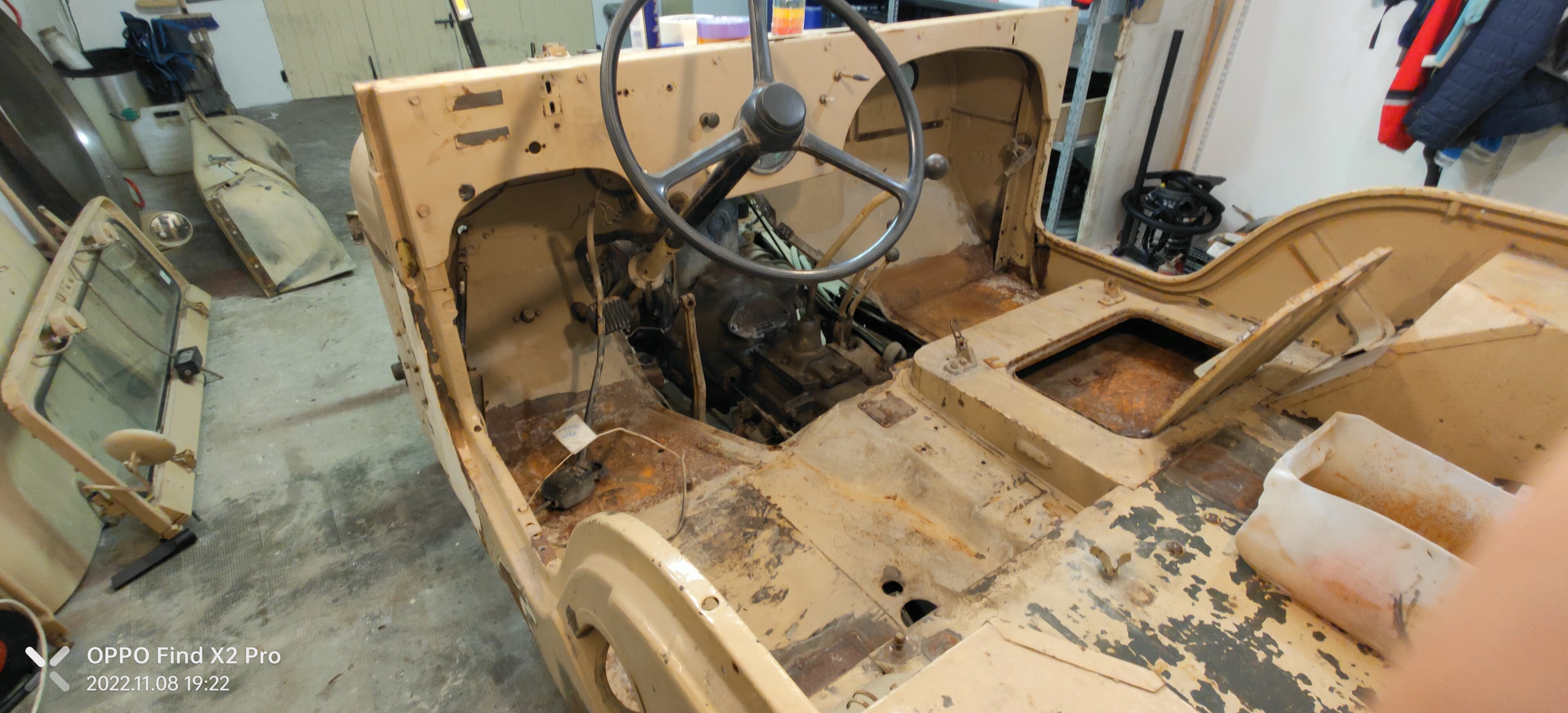

je suis a la rechercher d'un spécialiste en lame de ressort dans la région PACA.
je vous laisse avec quelques photos du début de ma restauration du jeep CJ5.
châssis nettoyer a la brosse métallique rotatif sa était super long :lol:
l'anti rouille a était mis j’attends le printemps pour faire la peinture RAPTOR
aujourd'hui je remontage le pont arrière avec tout les roulements neufs et beaucoup de patience :septique:
bonne soirée les JEEPEURS :salut:
specialiste en lame de ressort et avancement de la restauration
Super boulot que tu fais là !!
En Paca je sais pas mais sur Valence (Drôme) il y a eux :
https://www.dpia.fr/

la peinture raptor sur chassis renseigne toi avant pour le ct si c'est accepté si elle doit y passer

teknis a écrit : 11 mars 2023 17:23 Super boulot que tu fais là !!
super merci je vais aller zyeuter leur site, en plus je ne suis pas trop loin de valence

e30cab a écrit : 12 mars 2023 18:26 la peinture raptor sur chassis renseigne toi avant pour le ct si c'est accepté si elle doit y passer
merci du renseignement je vais aller voir dans un centre :)
Et pour quel raison !??? Ils acceptent bien la grosse daube de blaxon :mdr: :siffleur: :siffleur: :siffleur:

le blaxon n'est pas accepté chez tous les contrôleurs il ne faut pas que ca masque l'état du châssis
Encore faudrait-il qu'il sachent le reconnaître. Le miens à mis "châssis incontrôlable" basé sur cette raison ... il était restauré avec bain galva et peinture époxy 😁😁
