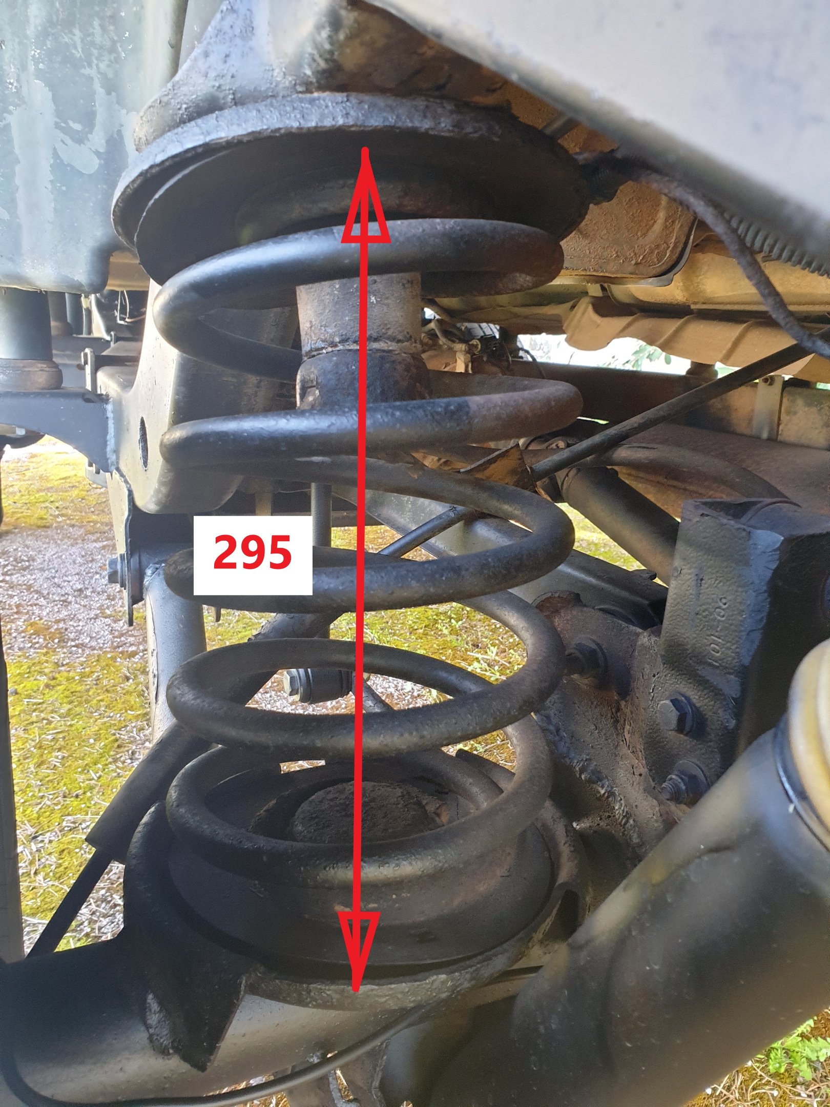

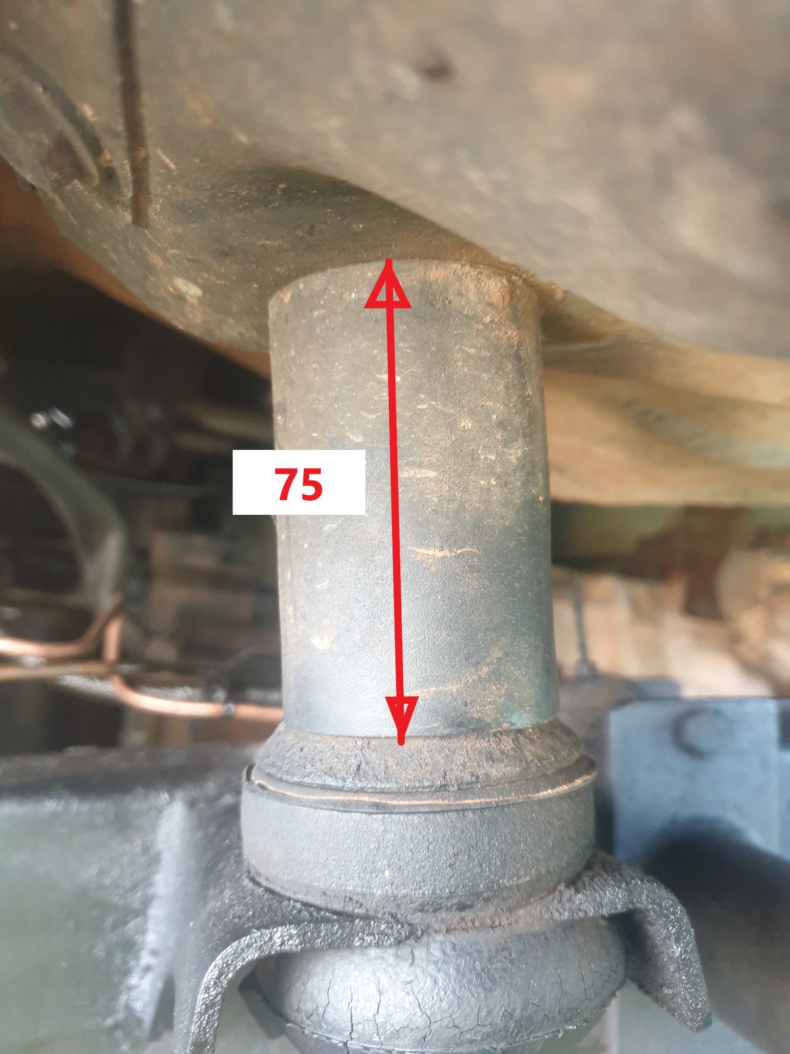

Pour le body lift facile, je mesure les entretoises, 75mm donc rehausse de 3".
Pour la rehausse de châssis:

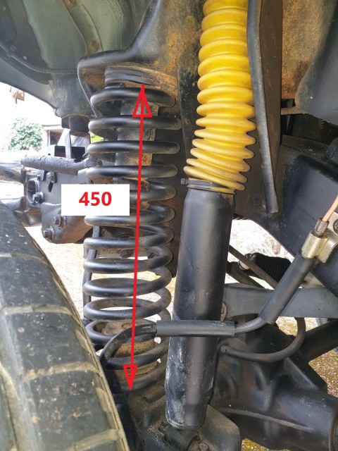

Je mesure les ressorts en charge (côte entre les appuis sup et inf),
Et les les amortisseurs (cote entre les points d'attaches).
Mais comme je ne connais pas les cotes standards je ne peux en déduire la rehausse.
Donc ma question: qqu'un peut-il me dire où trouver (ou me donner) ces cotes. J'ai toujours la solution de trouver un TJ standard, mais pour l'instant je n'ai aperçu que des "rehaussés".

Martini merci.
Je joins les photos avec les côtes relevées.
Pour les ressorts les cotes dont j'aurai souhaité avoir celles d'origine. Ou d'autres qui donnent la position du châssis/trains roulants afin de connaitre au mieux la rehausse actuelle.
Sur Toulouse si qqu'un connait un TJ 2.5 d'origine sur lequel je pourrais relever les côtes ?
Je me suis pourtant relu mais effectivement pas très explicite ! Je veux conserver les hauteurs actuelles mais améliorer le confort sachant que l'utilisation sera maintenant route.
Bonne journée.

Si j'ai bien compris (mais rien de moins sûr) ce que tu me dis : mes amortisseurs sont des Procomp ES9000 en 4" => j'en déduis rehausse actuelle de 4". C'est ça?
Donc j'aurai une rehausse châssis 4" et body lift 3" ( et élargisseurs de voie). Je peux te dire que me 35" n'ont jamais frotté qque part (voir les marges sur photo). Je n'arrive pas à te suivre moi non plus qd tu dis que je suis coincé etc etc...
Hormis assouplir l'ensemble suspension, je ne vois pas ce que cela va changer ?
A ta question "En quoi de connaître les cotes d'origine va te servir sachant que tu veux conserver cette rehausse??" Et bien tout simplement pour connaitre la vraie valeur de la rehausse!
A mon avis ce ne sont pas les amortisseurs qui font la rehausse du véhicule, mais les ressorts de suspension. Non? Et bien souvent les amortisseurs ne sont pas donnés pour une rehausse de suspension précise de 0" ou 1" ou 2" ou 3" ou 4" ou.....mais pour une rehausse comprise entre 0 et 2" ou entre 2" et 4" ....... Mes Procom sont donc des +4", mais rien ne prouve que ma rehausse est de 4".
La seule façon de la connaitre serait de comparer mes (des) côtes avec celles d'un TJ stock.

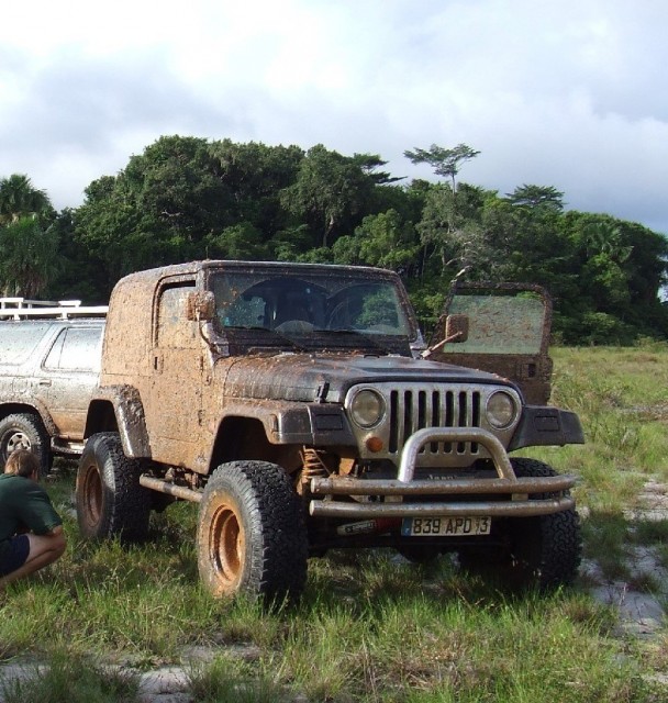

Un 2.5 avec des 35 , 3” de Bodylift, 4” de ressorts et au moins 4 tirants d origines
Les CC sont stocks aussi ?

Pour passer du 35 il faut au mini 6" au total
A voire la photo et compte tenu du body +3", tu dois avoir +7 au final (qui peut le plus peut le moins)

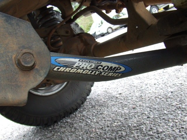

Les tirants ne sont pas d'origine et sont des Procom Les CC, couples coniques je suppose, sont d'origine. Sur route et dès que ça grimpe un peu, cela est un peu poussif. Par contre en TT (pas du cassant) ça passe très bien et sans rechigner. Bon je ne suis pas un spécialiste et j'imagine qu'il doit y avoir mieux !!!
Ce sera peut être un investissement futur.

1 C est plutôt les ressorts qu il faut remplacer
Sachant qu il faut minimum 5-6 pouces pour passer les 35”
Tu peux prendre des ressorts +3,5” - +4”
Après selon les marques la hauteur est plutôt indicative et rarement tout à fait la réalité
Tu veux assouplir la suspension et connaître la valeur de ta rehausse

TJ Rehaussé dur dur!
Bonjour.
Questions du jour.
j'ai retirer le boulon inférieur d'un amortisseur AR.
La détente est lente, pour ne pas dire très lente, mais régulière.
Pour la compression, la rentrée de la tige est très dure et impossible à la main, d'où utilisation d'une sangle à cliquets .
A première vue est-ce normal?
J'ai les butées de pont HS, en complète décomposition => à commander.
A la compression la butée doit bien impérativement stopper le pont avant d'arriver en fin de course de l'amortisseur ? C'est ça ?.
Par contre en détente, il n'y a pas de sangle, donc ce pourrait être l'amortisseur qui arrive en fin de course ? Bon il y a les barres stabilisatrices et Panhard qui empêchent peut être ce cas?
Merci pour vos avis.
