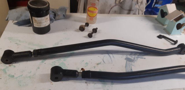

Suite à la rehausse je pense sur mon TJ, j'ai le flanc du pneu gauche qui touche par moment la coupelle du ressort de suspension; je voudrais allonger la barre panhard. Sur une ancienne jeep, j'avais souder un grosse tige filetée mais cela obligeait à désaccoupler pour modifier le réglage. Je voudrais souder un tendeur comme la photo mais je n’arrive pas à trouver un tendeur à souder similaire . Auriez vous une idée pour trouver ce tendeur ?

Je pense avoir bien compris, mais je ne trouve pas l'intérêt de mettre un réglage si c'est pour le souder ensuite. Dans ce cas, je la rallonge en soudant un morceau de feraille.
j'ai regarder aussi les ridoir, merci tatavemtr je ne connaissais pas le terme. mais il vende cela plus de 100€. Je pense que je vais faire comme mon ancienne YJ (photo ci dessous), couper, souder une tige filetée de 16 ou 18, 2 écrous, 1 pour serrer, 1 pour bloquer ; faut juste démonter un coté pour faire un tour.

Bon, ce week end je me suis attelé à ma bar pour recentrer mon pont. comme je n'ai pas trouvé de tendeur similaire à la photo du 1er post et que j'avais de la tige filetée et des écrous pour refaire la même chose que sur mon ancienne YJ, j'ai coupé la bar. Surprise, celle ci était pleine alors que l'YJ était creuse. Je rallongé en soudant plus remis un morceau de tube par dessus.
je n'ai pas rallongé de beaucoup (1cm) car je n'ai vraiment pas beaucoup de marge entre les 2 pneus. Ça devrait aller.
