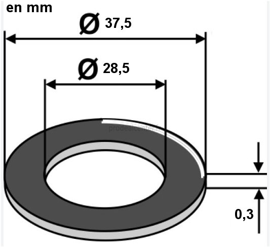

Tout est dans le titre sauf les dimensions : dans le cadre de remise a neuf des tirants du TJ, je cherche des rondelles de calage. Si vous aviez un adresse je suis preneur avant de passer 1h00 a chercher sur le net ;) Les dimensions sauf celle de l'épaisseur sont à 0,5mm près.

@jeeper85 : oui, ce sont des rondelles très fines qui s'intercalent entre l'écrou de serrage qu'il y a de chaque côté et la sorte de "téflon/caouchouc" de la rotule. Elle sert a ce que l'on abîme pas au serrage les demi-flasques elles ne sont pas présentes sur la photo, ce n'est pas obligatoire mai ça évite de pincer au serrage...je vais aller mesurer pour la énième fois...et je pense avoir trouvé sur Aliexpress :paspossible: livrables sous 10 jours :paspossible: pour quelques yens :paspossible: port compris :paspossible: les bras m'en tombent :paspossible:

de plus proche déjà trouvé ça , mais épaisseur 1 mm et diam exter 40 mm pour 37.5 , inter 29 pour 28.5

Demandes à une chaudronnier s’il peut te les découper au laser dans une tôle de 0,5 mm, ça va lui prendre 10 min à tout cassé à faire. Je peux te faire un fichier 3D de la rondelle pour qu’il l’intègre direct dans sa découpe laser CN pour aller encore plus vite

Merci les gars, trouvé en très approchant sur Aliexpress en 40 de diamètre et 0.3 mm d'épaisseur. J'ai un pote qui a un tour : on tombera le diamètre a la côte voulue :D
