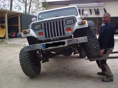

je te parlai pas du BL, j ai mis un 3°, non mais de ma hauteur de réhause lame amortos, bon si t as 20 cm en 4°,j'ai 22cm donc a priori je doit avoir du 4°,ce qu est bizarre c est que les amotos je sais pas c est quelle fabricant, je me demande si l ancien proprio n as pas remplacé que les lames, est ce que tu pourrai mesurer un amorto avant en detente et comprseeion maxi que je puisse comparer, ca se trouve faut que je change mes amortos, c est ca qui doit me rtenir en croisement
rnviron 50cm de lever, apres les autre roues commencent a se lever
la roue avant droite ne touche deja plus

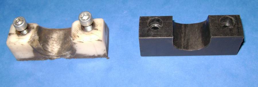

Je ne sais pas si tes lames de suspension sont afaissées mais j'ai un 4pcs Procomp avec des jumelles révolver comme toi et je vais prendre la côte que tu indiques.
Mes lames ont 56000 kms et les jumelles fatiguent un peu ( une cassée récemment et resoudée).
La cale d'appui se déforme et s'écrase, d'ou une diminution de l'entraxe des jumelles.
Les jumelles d'origine sont à 110mm d'entraxe, les révolvers aussi quand elles sont neuves.
Salutations
JP
