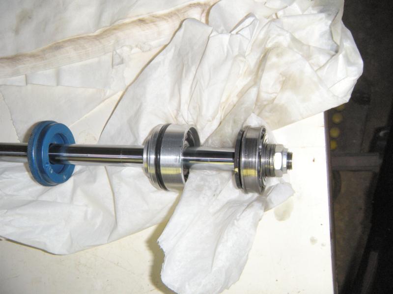

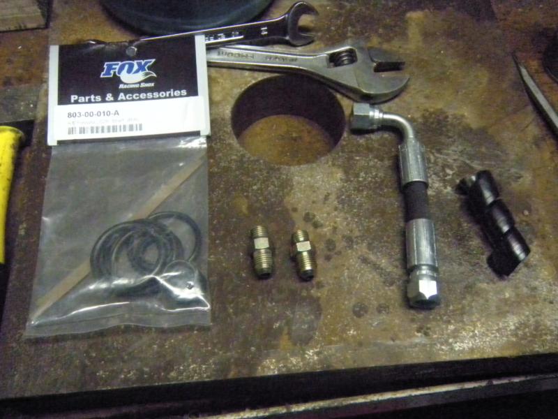

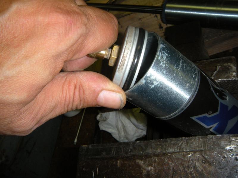

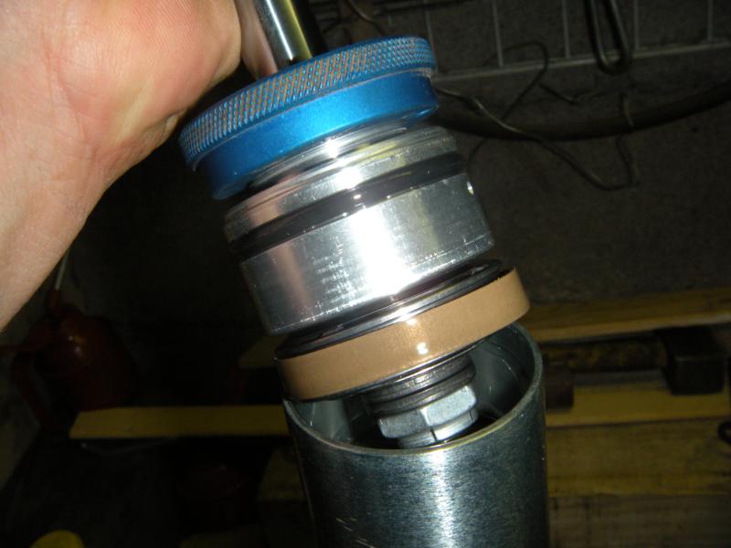

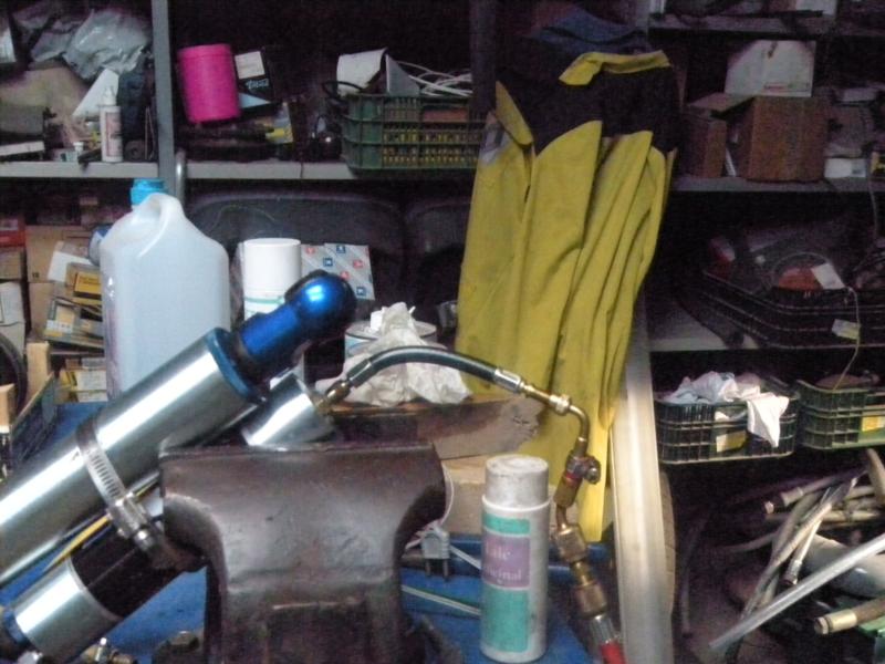

les 5150 sont de tres bon amorto un bon compromis une bonne tenue de route aussi mais il ne sont pas reglable et pas conditionnable
mainteant les fox si tu prend les reglables tu ne joue plus dans la meme cours c'est a l'equivalent des 7100
mais ils sont completement reconditionnable, tu trouve toutes les pieces de rechanges au detail tu peux changer le valving, mettre des valves plus dure ou plus souple,lesjoints, les racleurs , les tubes cylindriques tout est vendu en piece detachées,l'huile aussi, le seul truc il te faut une bouteille d 'azote pour les regonfler (avec un detendeur )
ci joint 2 3 photo du recondtionnement
