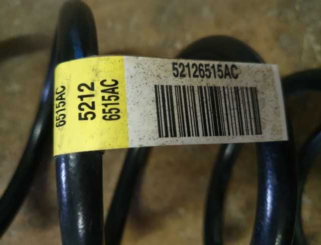

Bonsoir,
je reprends le sujet sur un peu la même idée.
J'ai un JKU Sport avec les ressorts (étiquette verte) et j'ai récupéré des ressorts + amortisseurs d'un JKU Rubicon. (étiquette jaune).
Pouvez vous me dire à quoi correspondent les différents chiffres et si je peux les monter sur mon Sport?
Différence de tarage? hauteur? confort?
Merci à tous
Merci à tous

compatibilité JK RUBICON-JKU SPORT
Normalement tarage mais dans quel sens vers plus ou moins sa c'est une autre question
A priori un tarage Rubicon devrait vraisemblablement être plus "dur" qu'un autre.
Sans aucune garantie ....
